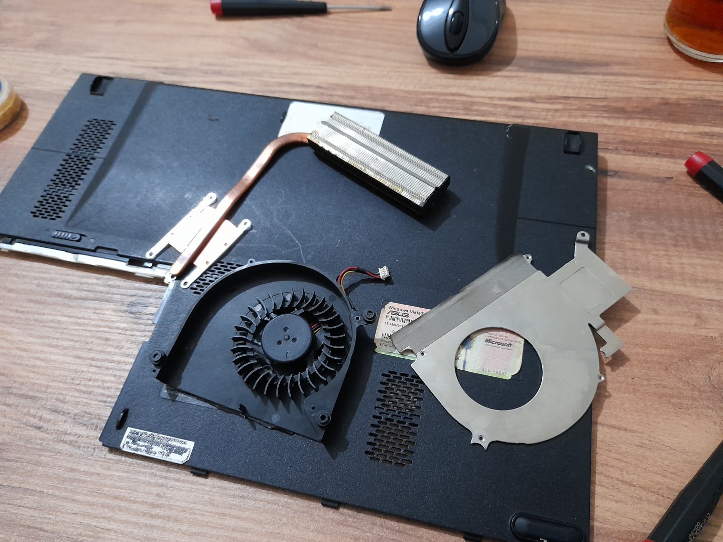

Gunun suprizi olarak kullandigim notebook un fani ses yapmaya basladi. Sokup yaglamak istedim ama sokulmeyecek sekilde plastik press yapmislar. Mil kismina kadar sokemedim. Elimde silikon yagi vardi aradan dereden biraz yagladim ses kesildi ancak yakinda yine yapar bu sikintiyi...
Fiyatina baktim 100 tl istiyorlar. :(
Elim mahkum yenisini alacam sanirim.
Varmi alternatif çözüm onerisi olan
Bence fanı güzelce kuru hava ve fırça ile temizle kullanmaya devam et. Ara ara temizlik yaparsan bence sorun çıkartmaz.
Etiketin alıntanda mile erişilebilir belki?
Normalde etiketin altinda kapak oluyor onu biliyorum. Cok soktum taktim ama bunda kapak yok. Kapak olan yer plastik govde ile butun sanki. Tornavida ile biraz zorladim bir sekilde bir delik acilirmi vs ama pek olasi gorunmuyor.
@Endorfin35+ sırf senin için benim bilgisayari söktüm. Fanin üzerindeki metal vidalı idi. Fana ulaşınca da pervaneyi tutup çekince mil ile geldi elime.
Sende metal parça sanki tırnaklarla plastik bagli gibi.
O fan bir şekilde sokuluyor olmali. Malzemeyi yandan ve alttan da resimler misin?
@serkan_48 uğraşın için teşekkür ederim.
bende metalkapak bile plastik percimli idi. plastikleri kafasını ucurup pervane kısmını çektim biraz gelmedi. normaldede çekince gelmemesi gerekir milin ucunda minik bir sekman olmalı.
şu an ses gitti bir daha açtığımda daha detaylı foto çekerim.

Benimkinin milinde sekman yoktu. Normalde bu kadar kolay gelmemesi lazimdi ama bende bilemedim.
