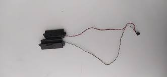

Son günlerde ses cızırtılı geliyordu. Hoparlörlerin tozunu almak istedim. Membran ufalandı gitti. İlk defa gördüm.
Hurdalardan başka notebook hoparlör uydurup yerine silikonladım. İyi oldu.
Dikkat edilecek konu: Notebook hoparlörleri kapalı bir kabin ile birlikte oluyor. Hoparlör uydurulacaksa kabiniyle birlikte takılmalı.
