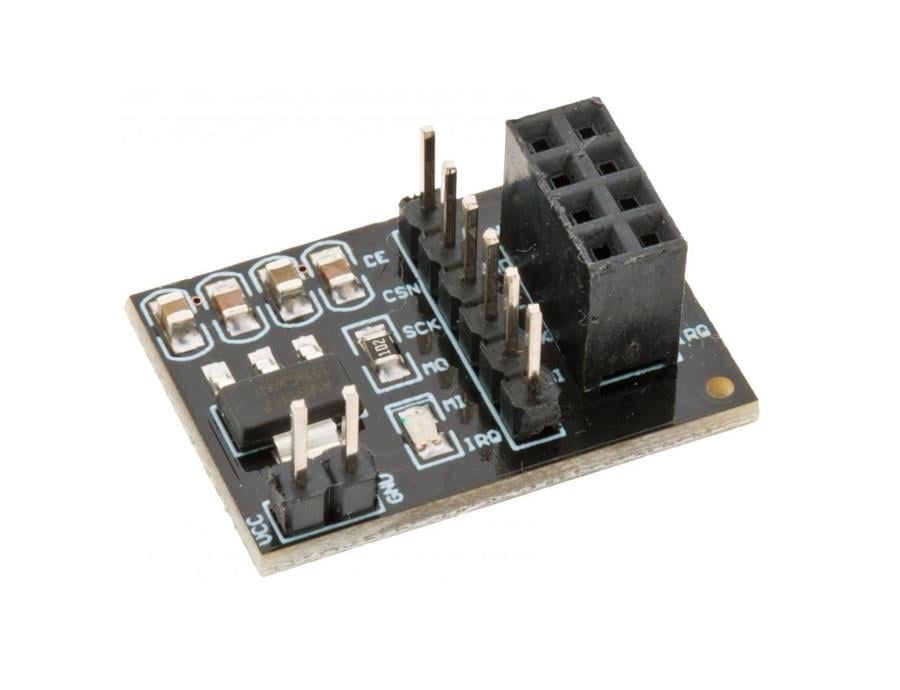

nrf24l01 haberleşme ve stabilite sorunları
elindeki chipler clone ise ne yaparsan yap sıkıntı çıkacaktır. nrf24 serisi chiplerin onlarca çinli clonu var. adafruit veya olimex gibi bir üreticiden modül ya da digikey-mouser gibi bir firmadan chip almadığın sürece orjinal nrf24 denk gelme olasılığın pek yok.
elinde bir sdr alıcı var sinyal gücüne ve frekansına bakabilirsin ya da bazı wifi kartlar low level erişim ile nrf paketlerini yakalayıp decode edebiliyor.
Evet, bir süre daha uğraştım fakat klon çipler ile olmayacak gibi duruyor; ileride orijinal olanlarını temin edip onlarla deneyeceğim.
