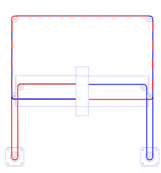

Beyin yakan yapi, motorlar ayni anda ayni yone donerse x sabit y hareketli, ayni anda farkli yone donerse y sabit x hareketli. İki motor fakli devirlerde donerse hem x hem y hareketli...
Yada tam tersi :cheeky3: :D
Evet ben de bu yapıyı ilk gördüğümde baya sövmüştüm. Ama şu açıdan mantıklı: 45 ° zik zaklarla dolgu yaparken. bir motor her çizgi için adım adım ilerlerken diğer motor zik zakları yapıyor. Normal kartezyen yapıda olsaydı sürekli hem X motoru hem de Y motorü enerji harcıyor olacaktı.
Axi draw adli bir cihaz var benzer bir mekanik kullaniyor. Yine iki motor var ama iki motorda ayni kayisa bagli. Yani tek kayis var ve xy hareketleri sorunsuz yapiyor.
Enerji olayi goreceli. Bu sistemde 90 katlarinda tarama yaparken surekli iki motor calistiriyor...
3d baskılarda genelde dolguda en uzun zaman harcanıyor. Mesela yapılan cismin dış konturu çiziliyor, ondan sonra aradaki alan dolduruluyor. Bu durumda reel bir kazanç var. Ama eğer 45 ° olmayan bir dolgu seçilirse (bal peteği vs) o zaman bir enerji kazancı olmaz. Veya vazo modunda hep kontur çiziliyor hiç dolgu yok, o zaman da bir kazanç olmuyor.

X-Y belt sistemin çok da bir avantajı yok.
Hareketli sistemi hafifletme adına bir süre ek parça kasıntı sistem( kayışlar aynı düzlemde olamaz) kayış germe problemleri çelik telli kayış filan.
Hareketli kısmın hafifliği ( yüksek hız ) çok önemli ise delta robot gibi şeyler daha uygun olur.
