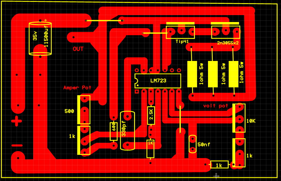

Olmazsa şöyle bir devre buldum pcb çalışmasını bitirip bunu yapıyim diyorum. Hem akım ayarlı daha kullanışlı. Bu 741 ler iyice sıktı beni.
    8.2 KB · Görüntüleme: 117
Pcb hazır, ustam bir kontrol etsende hata varmı söylesen. taş dirençlerde değişiklik yaptım sorun çıkarsa onlarda çıkar. Yarın da ütüleme yöntemiyle çıkartıp deniycem.

Pcb dizaynında hata var.
11500uF oraya sığmaz.
3 tane 1ohm 5w oraya sığmaz. Onun yerine 1 tane 0.33ohm 5w taş direnç kullanabilirsin.
Out çıkışını 2N3055 in sağına koy. Aşağıdan da - hattını yanına taşı. Pcb yaparken oraya ikili klemes koyarsın. Mümkünse 2N3055'i metal kılıf kullan ve soğutucuya monte et.

Muhtemelen 1500uF yazacakti, yanlis yazmis. Tas direncleri dik monte edecek herhalde. 2 tane 2N3055 demis ama orada tek montajlik yer var. Zaten ikisini paralel baglamak icinde devreyi degistirmesi gerek. 0.1Ohm'luk direncleri her transistor icin ayri kullanmasi lazim ki yuk esit dagilsin transistorlere. Zaten yuke binince bu devredede en az 2V dusme yasanacak. Hem transistor ic direnci, hem yuk dagitim icin kullandigi tas direncler yine 2V min voltaji dusurecek. Zaten altta cok yer birakmis. Alttaki yuke girmeyecek malzemelerin hatlarini inceltip direncleri dik monte etse ust taraf epey rahatlar PCB'de. 2. 3055 icin yer acar boylece. Tip41'e kopru atmak yerine onu sola cekip oraya 3055 sigdirabilir bir tane daha.
3055 transistörler için aluminyum soğutucu aldım kutunun arkasına monte etmeyi düşünüyorum. Taş dirençleri de dediğiniz gibi dik koyarım ve tek tek bağlarım. Şu an elimde malzeme var ama kondanstörlere güvenmiyorum sıfır takmayı düşünüyorum. lm723 sipariş verdim gelince hallederim. Şimdi pcb de dediğiniz gibi değişiklikler yapıyim montajda sizlerin değerli fikirlerinize müracaat ederim. Sağolun.
Aklıma geldi, 3055 ler yerine 5 amperi kaldıracak mosfet kullansam nasıl olur.
