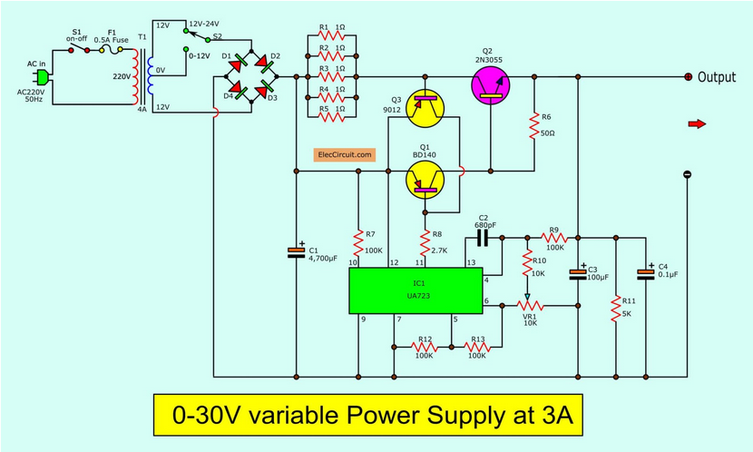

Güç kaynağı yaptım ama sağlıklı çalışmıyor ?

Datasheet'te entegrenin iç yapısı veriliyor. Tipik bir opamp'li voltaj regülatörü. İç yapısına göre ölçüm yapalım. Önce yukarıda belirtildiği gibi Q3 ü sök.
LM723 ün 6 numarasında 7.2 V görmen lazım. 5 numarada da 3.6 V görmen lazım.
Eğer 24 VAC veriyorsan, doğrultucu çıkışında 33 VDC görmen lazım.
merhaba dediğini noktalarda ölçüm yaptım LM723ün 5 numaralı bacağında 3.4 volt 6 numaralı bacağında ise 7.0 Volt gördüm sizce nerde sıkıntı var ???
Q3 ü söktün mü? Doğrultucu çıkışını da ölçtün mü? Neyi yaptığını neyi yapmadığını tam olarak bilmemiz lazım ki sana yardımcı olacak şeyler söyleyebilelim.
evet ustam şimdi toparlayalım ... Q3 ü söktüm devreden efendime söylim köprü diyot çıkışı 33.3 volt olarak ölçtüm ..
evet şimdi ne yapacaz ???
Şimdi önce 2N3055 transistörünü sök ve sağlamlığını kontrol et. Sağlam ise aşağıdaki şemaya göre bütün bağlantıları kontrol et. Komponent değerlerinin doğru olduğunu kontrol et.

23220 eklentisine bak
şimdi güzel abim bizde güç transistörü olarak 2N3055 yoktur TIP3055 var
