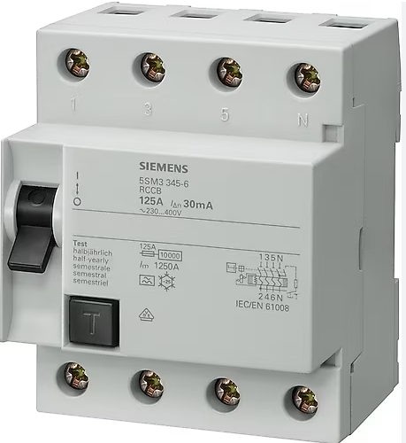

Sonra osiloskopla bakayım dedim. Osiloskopun GND yi bağladığım anda KAR attı.
Kaldırdım şarteli, tekrar denedim, bir daha attı. Sonra güç kaynağını komple kapatıp şarteli açtım ve probu GND ye değdirdiğim anda yine attı.
Güç kaynağı kapalıyken neden atıyor onu anlamadım. Sanırım bu simetrik besleme ve osiloskop arasında benim bilmediğim bir uyumsuzluk var.

Sanıyorum negatif taraf için kullandığın güç kaynağı ile ilgili bir durum, notebook kullanıyorsan şarjdan çıkart ya da 2 tane 9 V pil kullan. Bir şekilde izole etmen gerekecek.

Osiloskop ile denediğinde neden şalter attı ?
Bilmiyorum. Güç kaynağı kapalı olmasına rağmen probun GND ucunu Devrenin GND sine değdirdiğim anda KAR atıyor. Simetrik besleme ile alakalı olduğunu düşünüyorum ama emin değilim.
Guc kaynaginin icindeki 220 hattindaki filitre devresinin kapasitorleri ile - cikis irtibatli olabilir. Dolayisi ile Guc kaynaginin GND sini topraga dokundurdugunda KAR atabilir.

Güç kaynağına baktım da şehir şebekesi güç girişinde topraklama olmaması sorun olmaz mı güvenlik açısından ? Belkide osiloskop GND sini bağlayınca KAR bundan dolayı atıyordur :dusun1:
Onu yaptığım zamanlar çok acemiydim. Osiloskopum filan da yoktu. Bir daha elden geçirmem lazım.
