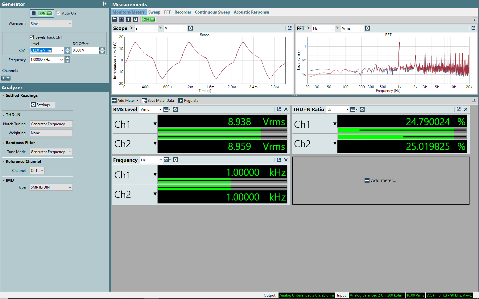

Datasheet'te entegrenin 8 Ω yüke verebileceği maksimum gücün kanal başına 10 W olduğunu söylüyor. Hazır soğutucu fan da varken giriş voltajını bu güce göre ayarlıyorum. Bu şartlar altında modül besleme voltajından 2.12 A akım çekiyor.
distorsiyon %25 lere çıkıyor ve çıkıştaki sinyalin de artık sinüs denecek bir tarafı kalmıyor. Datasheet'e göre PMA8610 bu güçte %12 gibi bir distorsiyona sahip olması gerekirdi.

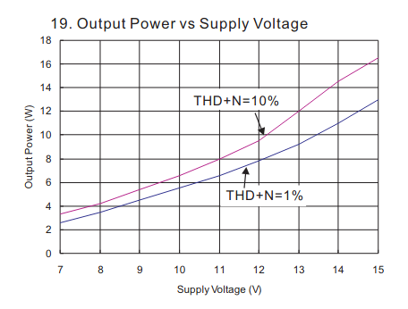

Hocam eline sağlık,bilgilendirme iyi olmuş böyle ayrıntılı incelemeye ihtiyacımız var ,doğrulsallıktan yana olmama rağmen bende küçük, basit olduğu icin kullanmak istiyorum,merak ettigim bir nokta var 12 voltta %1 thd ile kac watt veriyor sinüs kırpmadan
Devre dayanıklımı yoksa hatasız kurulumda bile kolay arıza yapıyormu tesekkürler
Datasheet'te bu bilgiler verilmiş. 12 V besleme voltajı ile %1 THD+N istiyorsan 8 W gibi bir çıkış gücü alabiliyorsun. Bunun dışında her türlü kısa devreye ve aşırı ısınmaya karşı koruması da var.

Tamam hocam yeterli,güzelmiş 12volt için iyi bir verim veçıkış linear devrelerde ancak köprü modunda ancak alabiliyoruz bu değeri
