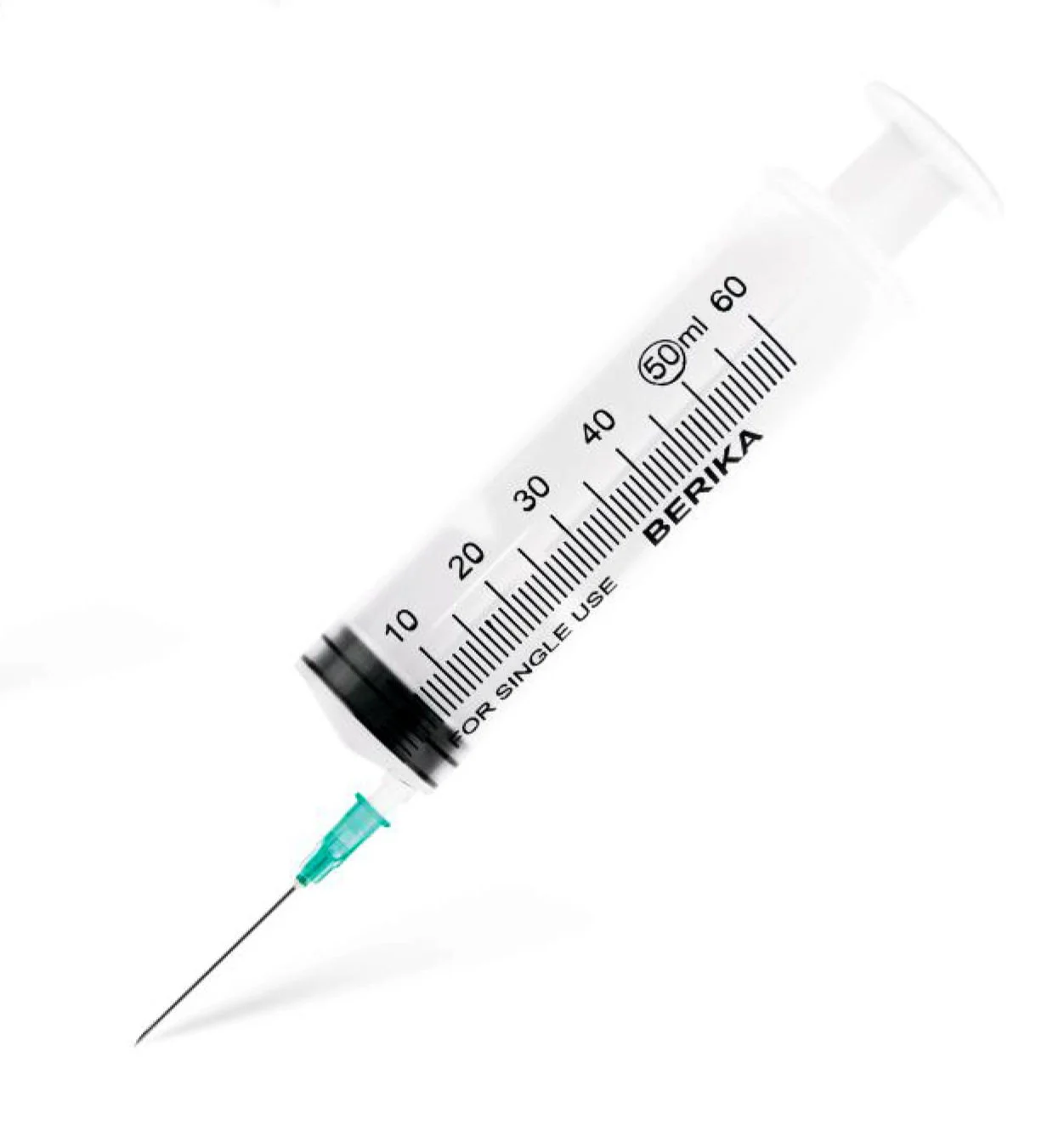

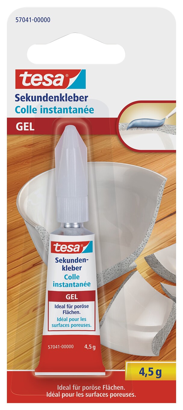

Fakat bu makinenin en zorlu kismi japon yapistirici suren mekanizmada.
"Japon" olarak tabir edilen yapistiricinin iki turu var. Bir tanesi su kadar akiskan nerede ise, onu kontrol etmek cok zor. Bir tanede jel olani var. Ikincisi ile mumkun olur bence.
Incecik bir teli yuzeye yapistiracak kadar elektronik kontrollu ne fazla ne eksik damlatma sorununu cozmek lazim.

Japon olmasi sart mi? Recine gbi koyu bir sey daha iyi olmaz mi? Madem tel o kadar ince, cok guclu bir yapistirici olmasina gerek yok, mekanik olarak yuk binmeyecek ki yapistiriciya. Soguk silikon olmaz mi mesela.
Teli yapistirinca yerinde kalmasi lazim hizlica kurumali iki ikinci teli yapistirabilelim. Hayalim yollari tellerle dosenmis pcb yapmak.

2 aşamalı olacak önce soldermask boyasıyla bütün baglantı yerlerine bir nokta koyacak pnomatik kontollü bir sistem olacak hava ile ne kadar akacağını ayarlayacak yüzeye değdirip geri çekecek felan soldermask boyası zaten buna uygun bir şırıngada satılıyor sonra bakır telle ustune gelecek bakırı boyaya batıracak ve uv lazer ile sadece o noktayı kürleyecek sonra sıradaki noktaya geçecek

Bu is için japon yapıştırıcısı çok agresif bir malzeme. Hava ile donan bir ürün. Sürekli enjektör tıkandı ucu yapıştı gibi bir sürü sorun olacak.
Iki ayrı malzeme olsa sadece birleşince donan iki malzeme daha mantıklı. Yani talebe göre mantıklı.
