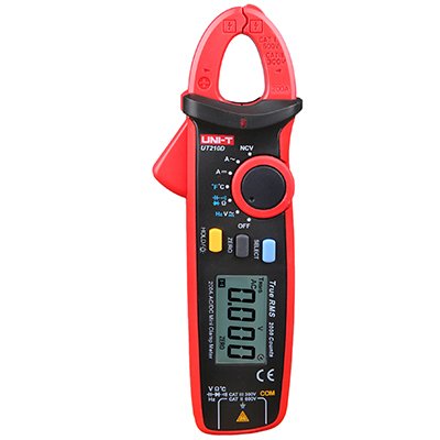

E amiral gemisi değil mi ?
Bak ibrahim. UT210D daha iyi. E modeli 100A'e kadar ölçerken D modeli 200A' e kadar ölçüyor.
Ayrıca D modelinde 60kHz'e kadar frekans, 1000 C' ye kadar sıcaklık ölçümü de var. Bu ikisi olmasa bile Sırf amper ölçümünde öne geçiyor.

Linkteki Uni-T UT210D pensampermetreyi almayı düşünüyorum. 600v 200A
Aynı fiyatlarda "şunu alsan daha iyi" diyeceğiniz bir cihaz var mı?
Ben rahat rahat akım ölçmek için alacağım. Üzerinde sıcaklık ölçme, direnç ölçme gibi şeylerde var. Başka ne amaçla kullanılır bilmiyorum. Yani "pensampermetre de şu özellik olsa iyi olur" dediğiniz bir şey var mı?
Tam bir çöp. Sakın paranızı boşa atmayın. Bu ürünü ucuz diye bir çok sahada kullanıldığını gördüm.
Öyle saçma alet ki şöyle. Diyelim 15A geçiyor kablodan soldan sağa.
Bu şekilde ölçerseniz 15A gösteriyor, tersine çevirinde -15V görecekken, -14A falan gösterdiğini gördüm.
Aman diyim ucuz diye kanmayın, biraz daha paraya kıyın, pensampermetrede unit'den uzak durun. Her baba yiğidin yiyeceği iş değil akım olayı.
Her gün 200-300A ile çalışan bir abiniz olarak söylüyorum.
Benim herkese önerdiğim tek alet 200A altı için fluke 365, üstü için ise fluke 375 önerimdir. Milyon dolar fiyatları ama mezara kadar götürür bu aletler sizi öyle düşünmek lazım.

bilgi için çok teşekkürler. ben de konuyu okumaya başladığımda @Gokrtl ı uyaracaktım, şurada uni-t temassız ölçerlerin kötü ününden bahsedilmiş diye;
ama konuda aşağıya indikçe geç kaldığımı farkettim, bir yandan da belki o blogda sadece belli modeller kastedilmiştir de burada bahsedilen modeller iyi olabilir diye düşündüm (208'ler de mi kötü?) diğer taraftan fluke da çok para :(
ne yapsam bilemedim dc clamp için beklemeye ve araştırmaya devam sanırım :(
Ut210e elimde var. Fluke17B ile DC akım ölçümleri arasındaki fark Amper başına 10-15mA civarında. Pensampermetre için bence güzel bir hassasiyet.
1560₺ civarında
Aldık artık...
Gelince test edip hata oranlarına bakacağız. Benim açımdan çok fazla önemli değil hata oranı. Evde kendi çapımda uğraşan biriyim. Nokta atışı hesaplar yapmam gerekmiyor. Fluke alacak kadar kaynak ayırmam pek mümkün değil zaten. Olduğu kadar, olmadığı kader. :)

Makaleyi okumadım ama UNI-T pens ampermetrelerine genel olarak kötü diyorsa bu çok yanlış. Mesela bende 210D nin daha eski bir jenerasyonu olan UT203 var, hem AC hem de DC de son derece güzel ölçüm yapıyor.
Şimdi denedim, 10.7 A akım geçiriyorum bir iletkenden, Hem UT203 hem de Fluke 376 FC 10.6 A ölçüyor. Yönlerini değiştirince de ikisi aynı akımı ölçüyor ve eksi işareti koyuyor.
Makaleyi yazan bu hatayı yaptı mı yapmadı mı bilmiyorum ama, pensampermetre ile DC akım ölçerken önce sensördeki "artık manyetizmayı" sıfırlamak lazım. Eğer bunu yapmazsan, hem UT203 hem de Fluke 376 FC çok hatalı ölçüm yapar.
Hatta UT203 sıfırdan sonra iki hane çözünürlüğü var, fluke'da sadece tek hane :D birinin fiyat 1000 TL diğerinin 27 bin TL olduğunu düşünürsen, hangisinin fiyat/performans olduğu rahatlıkla anlaşılır :ok1:
