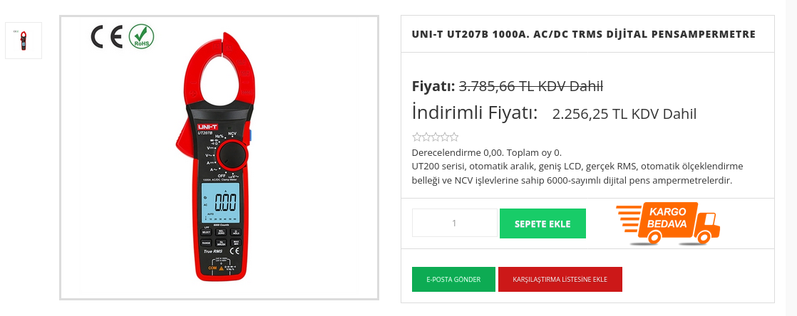

Abi bu benim ayırdığım bütçenin 2 katı ya.
Benim baktığım ile senin baktığın arasında başka bir model buldum. Buna param yeter ama inrush current bunda da yazmıyor. Çok aşırı önemli bir mod mu bu?
Senin baktığnı 1800 TL, 207B 2200 TL

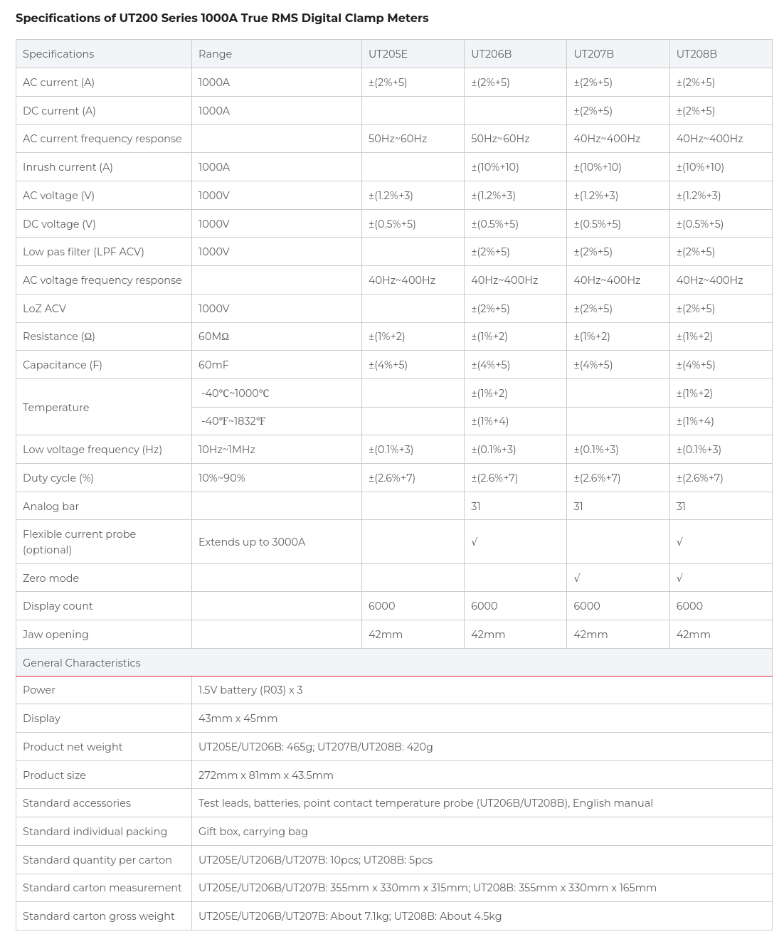

Ben 208b baktım abi.
207b de prob ve Sıcaklık ölçümü yok.
Aslında sıcaklık ölçümü ve prob çok elzem bir şey değil. Problar ihtiyaç halinde sonradan alınabilir. 207b mi al diyorsun yani?
bi pensampermetrede true rm, inrush, frekans, min-max, vfc(lpf) ve bluetooth özelliklerinin olması tercih sebebimdir.
eksiklerine rağmen ut210e'de düşünelebilir. bi kaçak akım pensampermetresi kadar hassas olmasa da artık akım arızalarında yararlanılabilir.
Bu aletin işi yüksek akım ölçmek. Direnç, kapasite, duty cycle, frekans, sıcaklık tamamen gereksiz özellikler. Senin yanında her zaman UT139C bulunması lazım. Gerektiği zaman da, yani yüksek akım ölçeceğin zaman, veya bir motorun ilk kalkış anında ne kadar akım çekeceğini ölçmek için de pens ampermetreyi götüreceksin.
Bir de ben şundan emin olamadım. Flex kablo için optional demiş. Bunun anlamı, 208B de bu kablo için "sadece destek var, ama kablonun ayrı olarak satın alınması lazım" olabilir.
Flex kablo fiyatı zaten 2000 TL ye yakın. 208B yi alsan paketin içinde gelmiyor gördüğün kadarıyla. Bu durumda 208B nin farkı, sıcaklık ölçümü ve 2000 TL daha bayılırsan 3000 A e kadar akım ölçümü.
