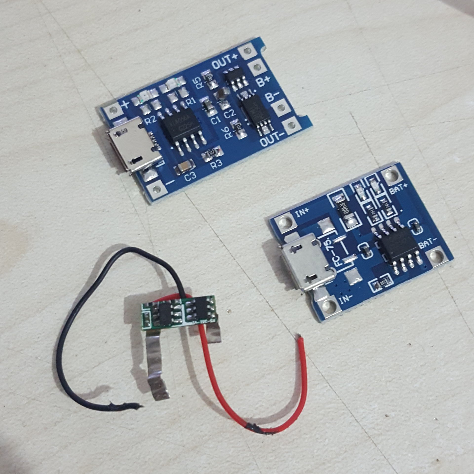

mümkünse içine 4056 yerleştirmeyi dene abi.
eğer olmuyorsa modül üstündeki 4056 entegreyi söküp 2 direnç tercihen 1 led ile şarj işini halledebilirsin.

bir kaç tane şarj devresi var mini. Bulup nasıl çalıştığını öğreneyim bir :D
Direnç, pil boş iken yüksek akım çekilmesini engeller. İlk başta direnç üzerinde yüksek gerilim düşümü olur. Pil voltajı yükseldikçe akım azalacağından direnç üzerinde düşen gerilim az olur. Basit ama güzel bir mantık...
Pil şarj olunca gerilim kaynak gerilimi ile aynı olduğu için şarj akımı teorik olarak kesilmiş oluyor. Gerçekte ise tahminimce tehlike oluşturmayacak kadar düşük akımlar geçiyordur.

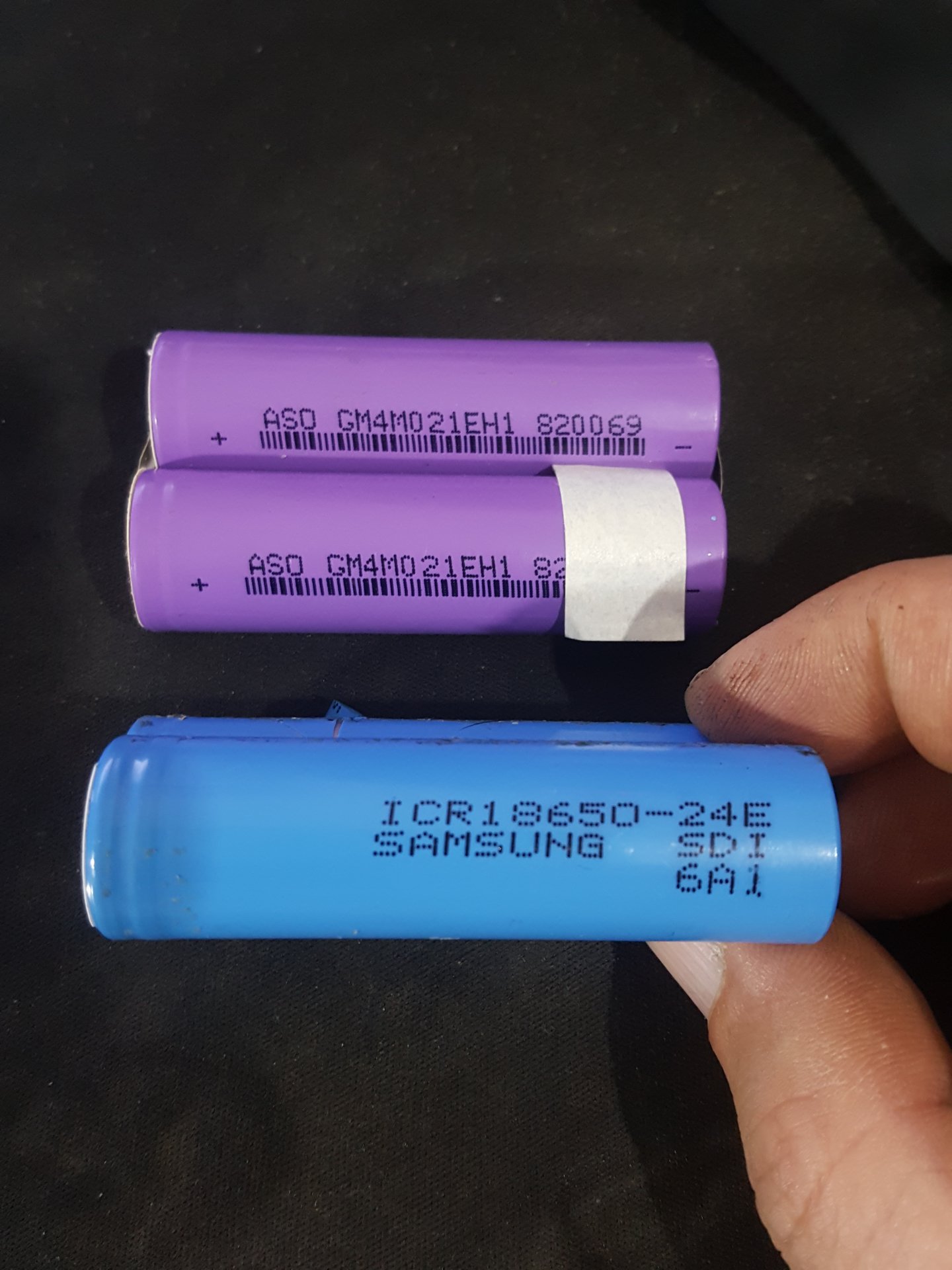

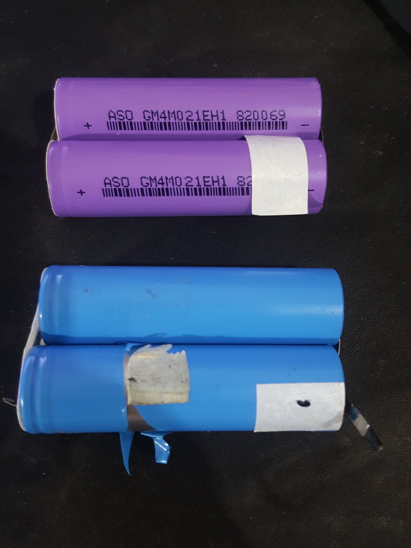

alttaki mavi piller elime 2021 mart ayında geçmiş paralleliğini bozmamışım çünkü paslanmış batarya içinden passız çıkmış bu 2si ve hala canlılarmış elime geçtiklerinde 2si birlikte şarj olmuş tam şarj(4.20v) lambaya bağlanmışlar 5 dakikanın sonunda 3.56V'a düşmüş.
Üstteki morlar daha yeni 2022 nisan oda acil durum lambasından çıkmış. 5 dakika lambaya bağlı kalmışlar ve 5 dakika sonunda 3.61V.
Ben bunları endüktif yüke uygun görmüyorum ama eğer çok zorlamıyorsan vidalamayı kullan gitsin yata yata ölürler çünkü.

Eğer bu kadar detaylı not almazssam güvenip kullanamam.
pil bende ne kadar yatmış?
bulduğumda ne durumdalarmış?
neyin piliymiş?
tahmini ne kadar kullanılmış?
lamba testinde ne performans sergilemiş?
Bunların 1sine bile cevap veremezssem o pili kutuya almıyorum bunlar tehlikeli birkaç tanesi selden sonra çalışan araba gibi duman attı o günden beri şüphe ettiğim pile 1 led bile bağlamam.
