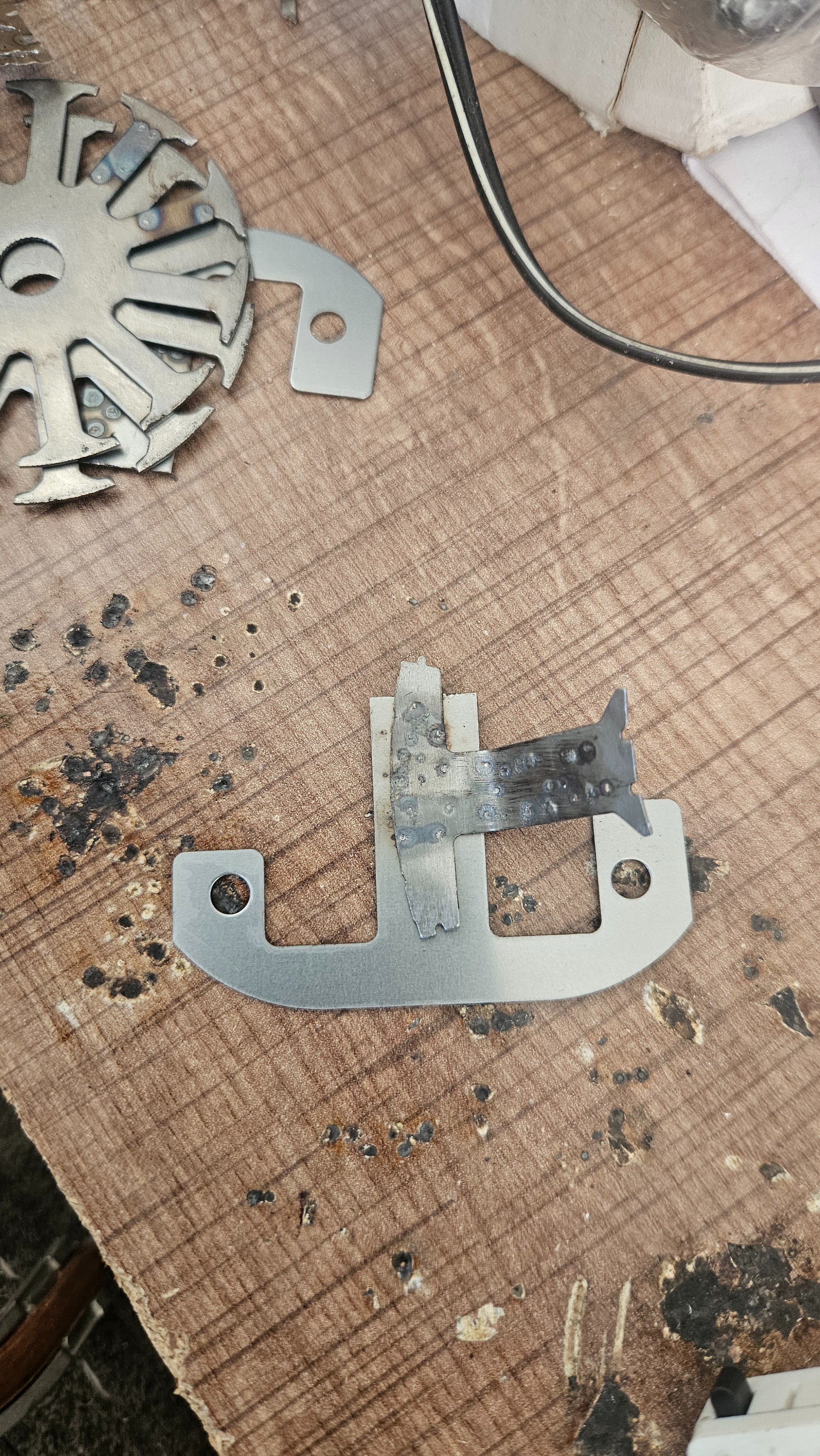

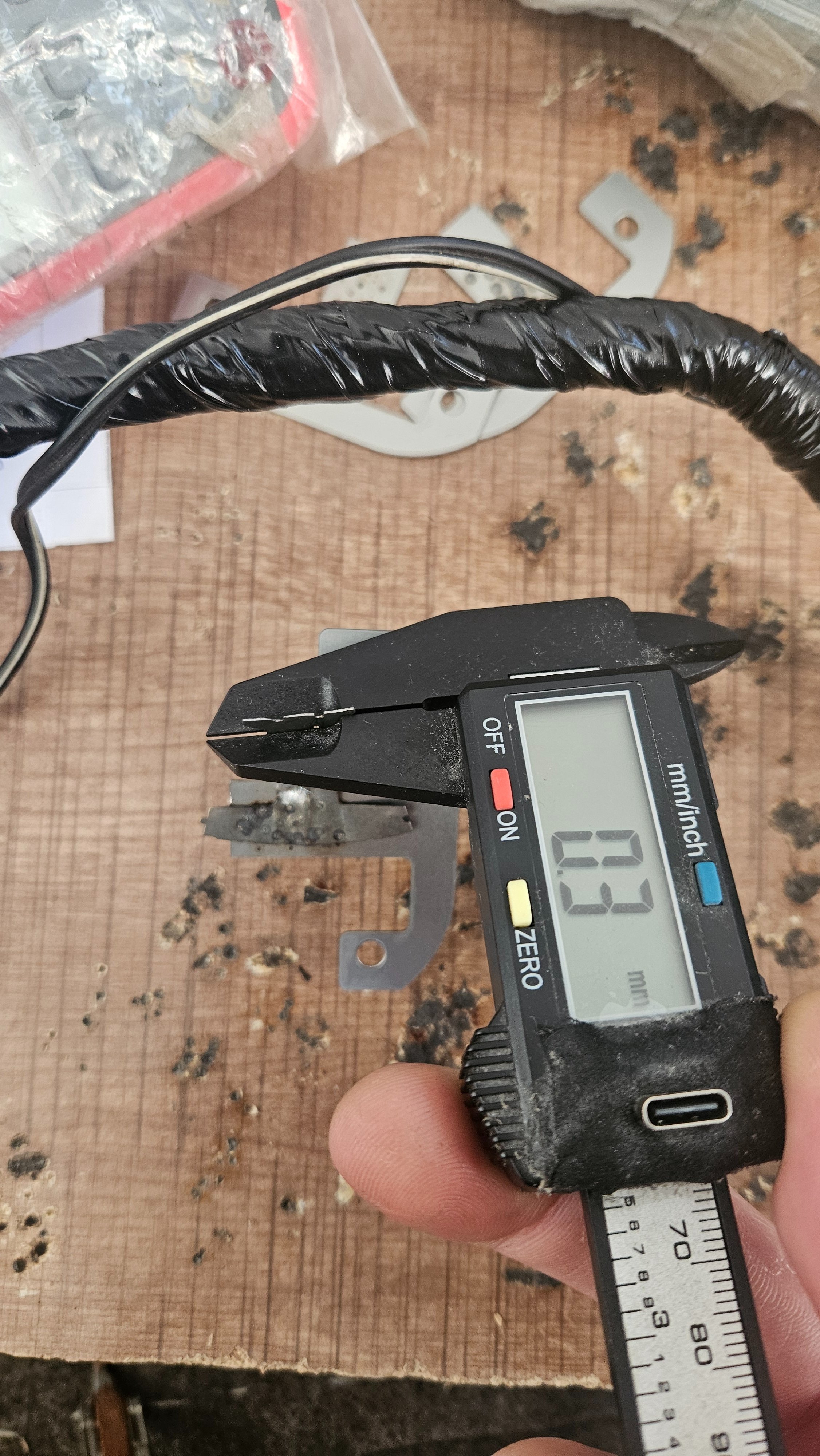

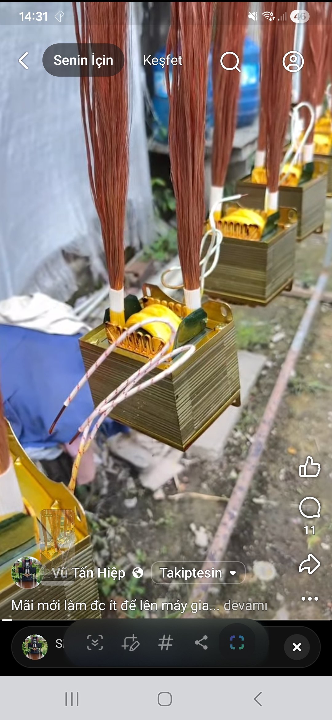

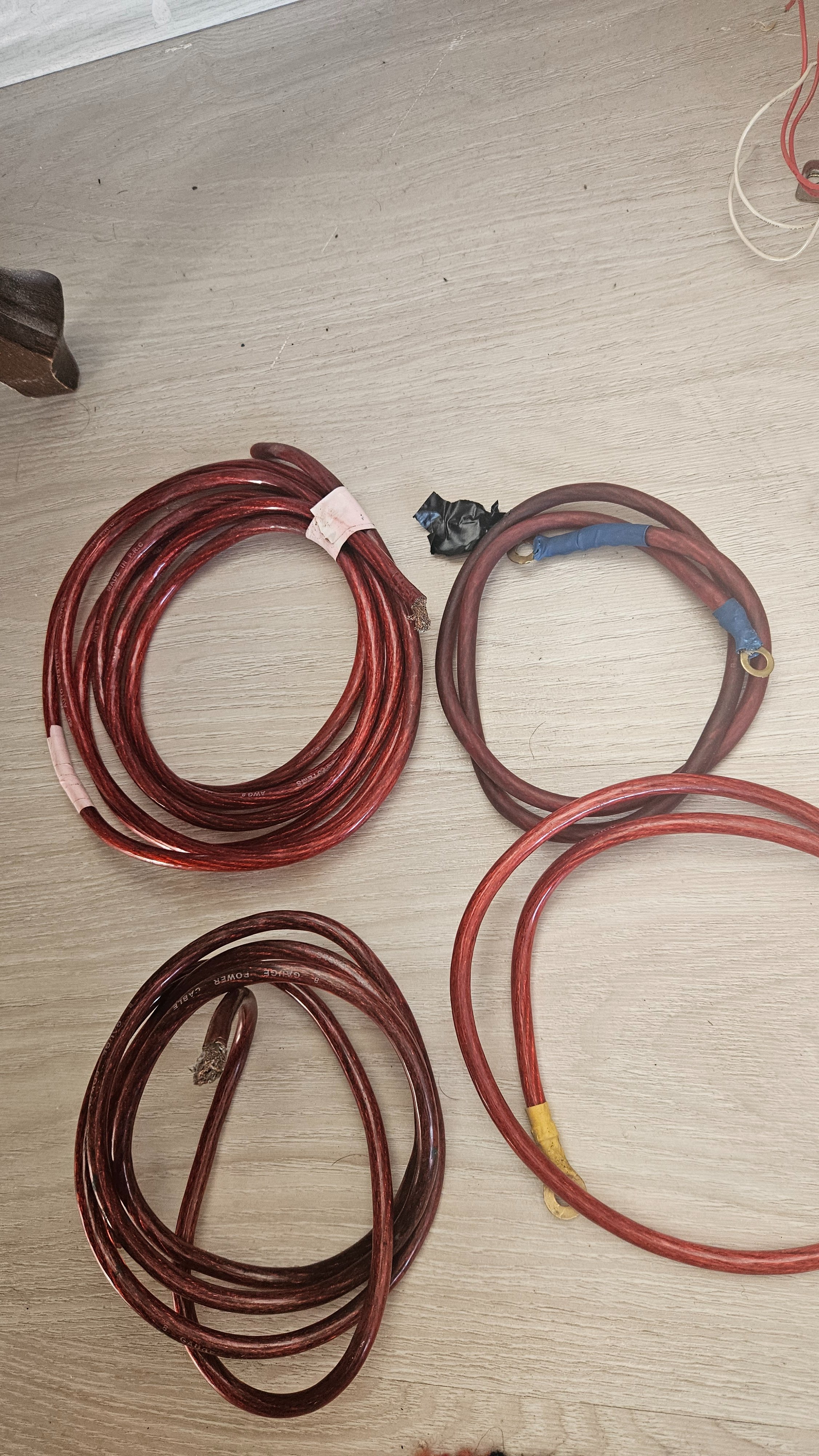

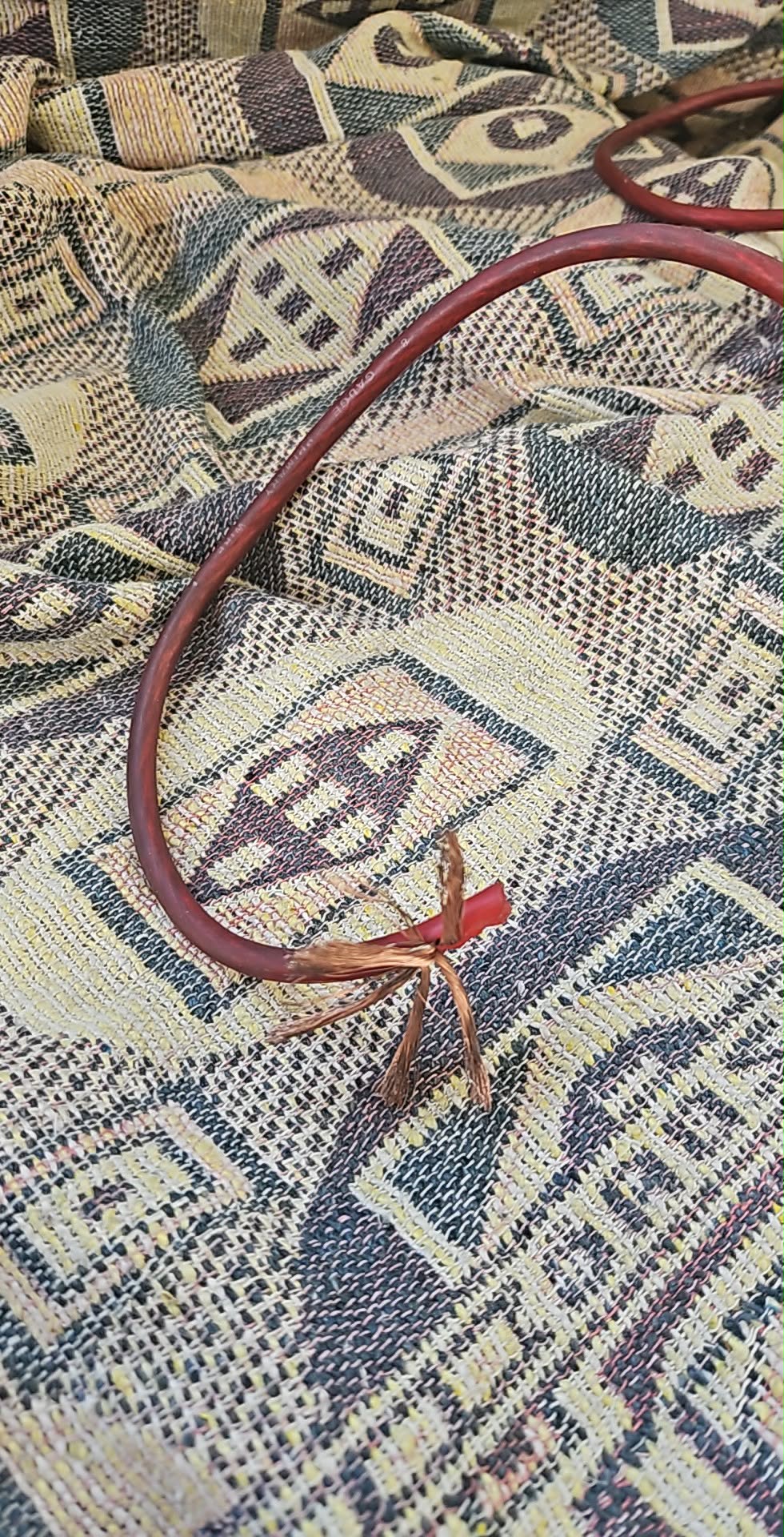

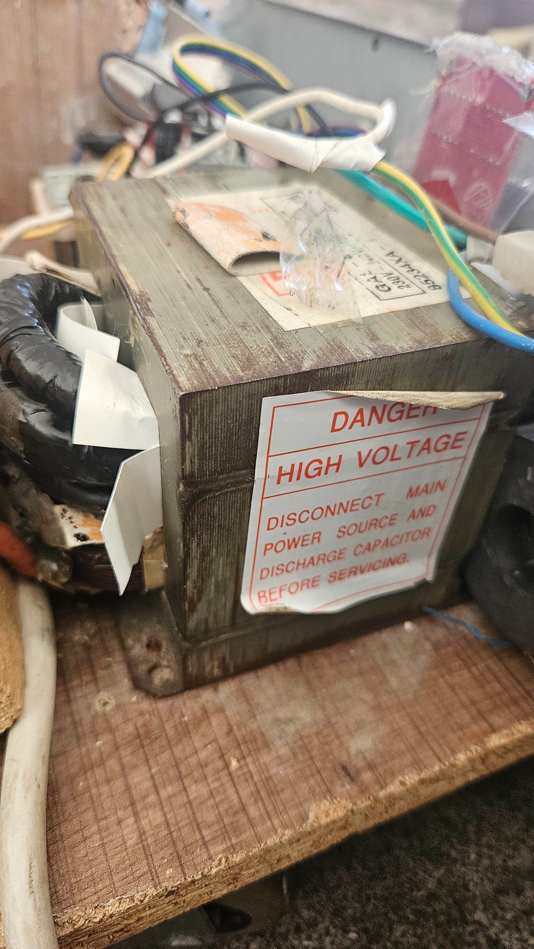

Merhaba arkadaslar uzun zamn ugras edindigim pil punta makinesi dizayn saglamaya calistim .Elimde anfi kablo artiklari var di. 4 adet uzunluklari 1 metre gecikti. Onlarin silikon lari siyirip icindeki saf bakir 7 kollu birbirine bagli , 7 kol demeti 1 adet i kumpasla olcum yapip 1.3mm civari cikti . Biraz kuflu gibimsi idi . Temizledim . Ortalama 1 demeti capi 1.2mm desek 4 kablo dan toplam 28 demet oldu. Elimde guc kaynagi trafosu vardi 2 metre onuda ekledim toplam 30 metr hepsini 3 lu ,2 li ayirdim. Uclarini kanepe bacagina tutturup birbirine dolayarak birlestirim bogum yaptim 1.2mm den 30 demet yani 36mm civari uzerine izalasyon kilif gecirdim trafoya 3 tur doladim yaklasik 2. 9v - 3v ac verdi. Vietnamlarn gibi oldu Puntasi cok sahane 0.4mm kadar motor enduvi saci dahi puntAliyor. Cin lilerin punta mak. 3kw 5kw satiklari kandirmaca Yeni yapacklara , ugrasanlars tavsiyemdir.
