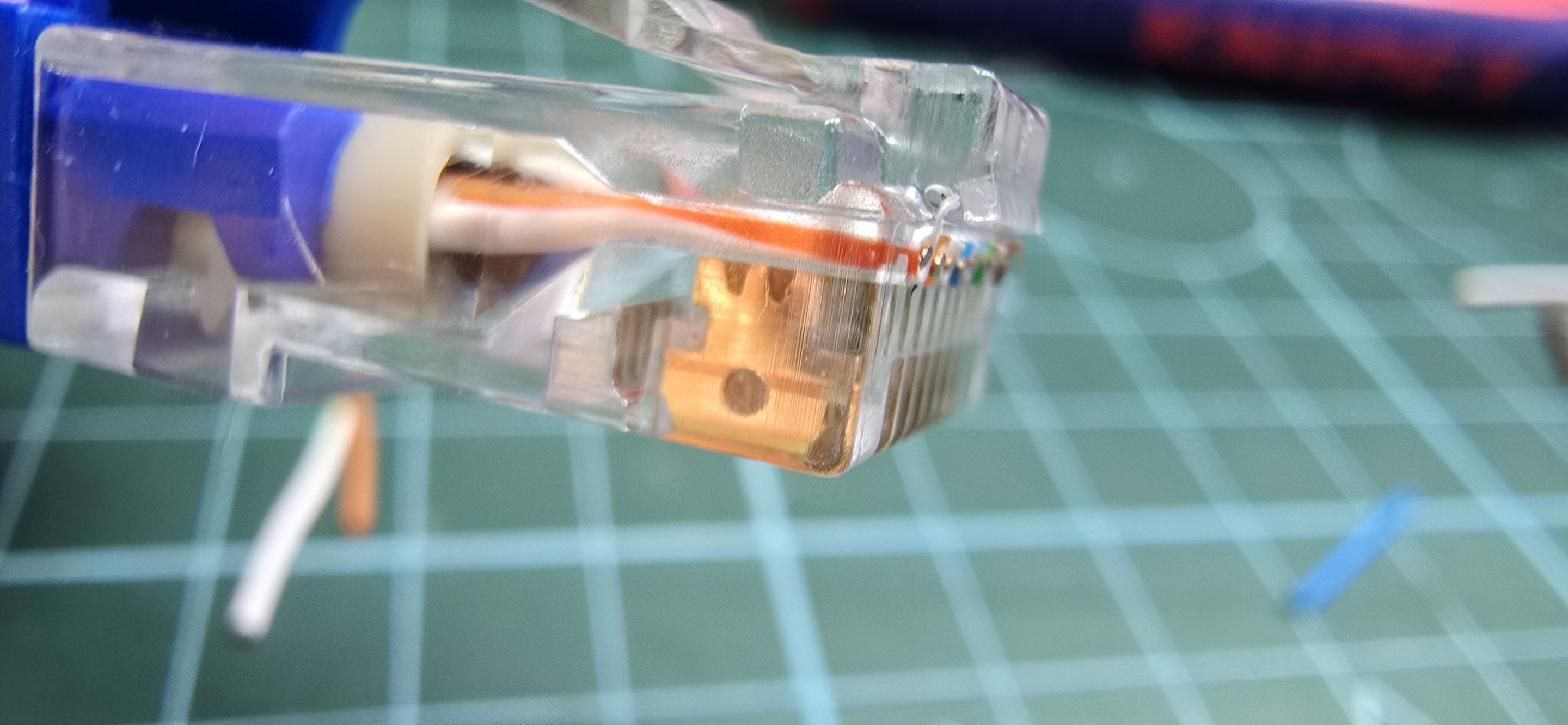

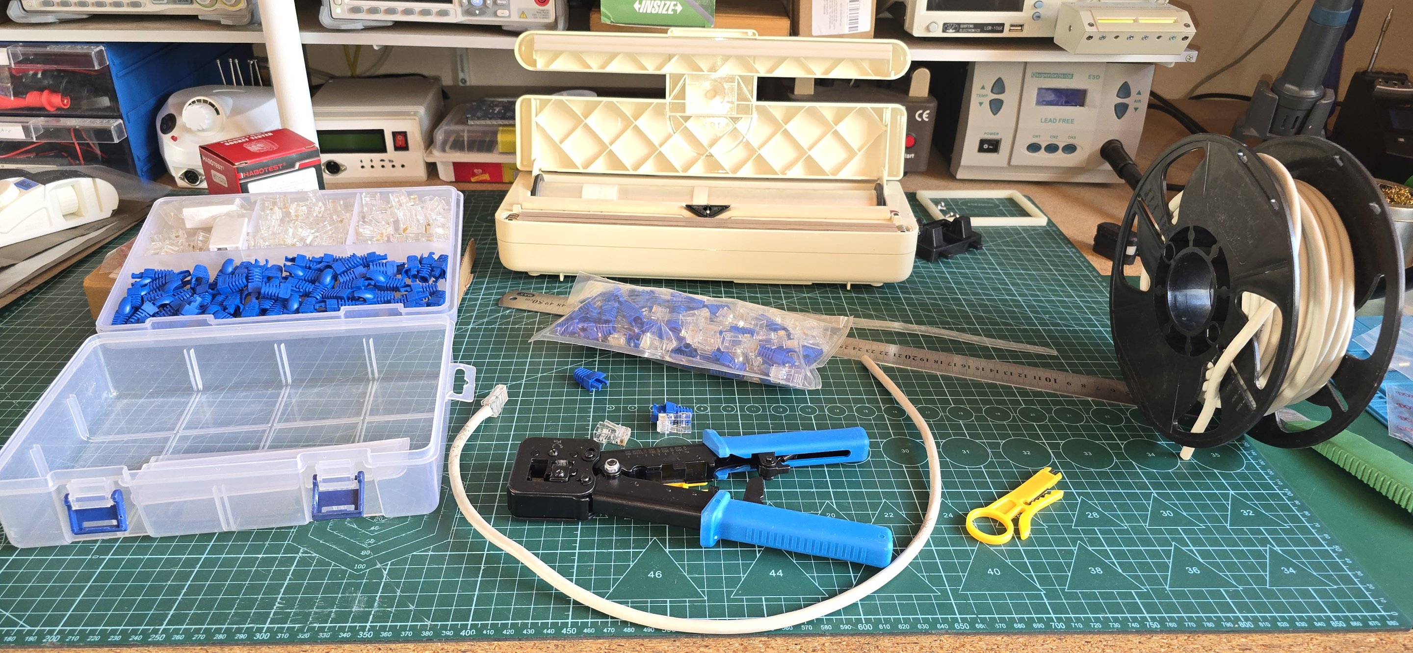

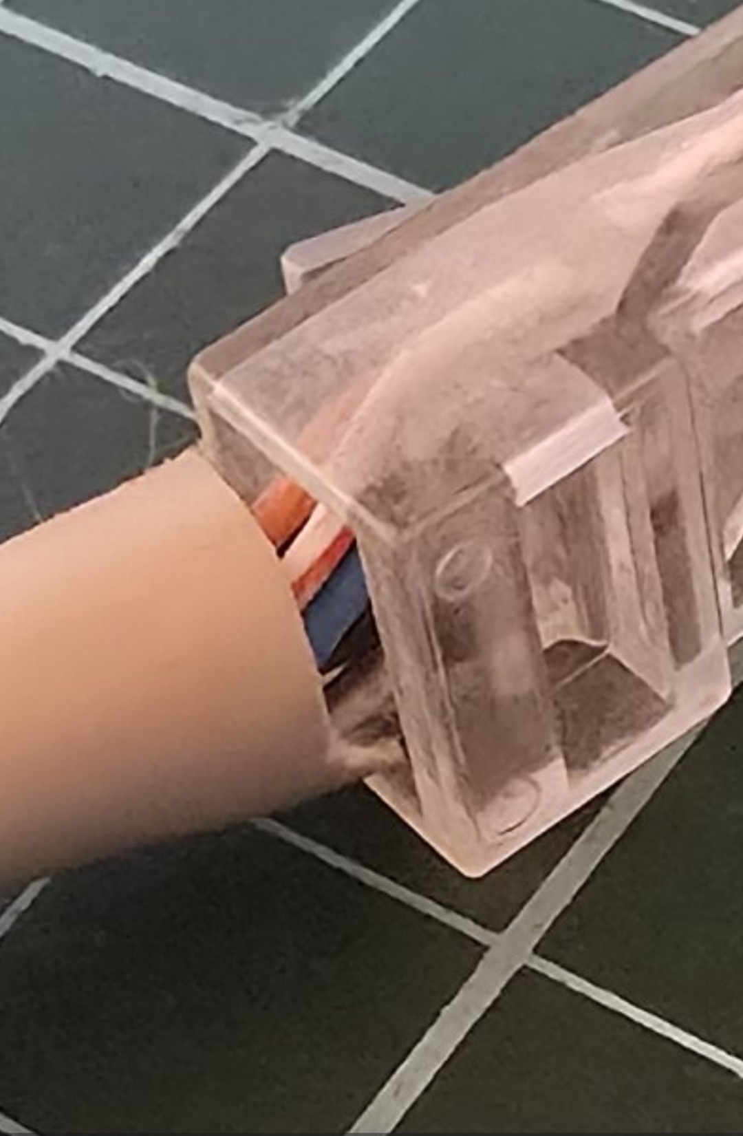

İkinci bir çalışma alanı kurarken ethernet kablosu çakmam gerekti. Bu yüzden elimdeki tüm RJ45 jaklarını ve sadece eski nesil jak çakabilen penseyi alıp oraya götürdüm. Kırsalda olduğu için de orada bıraktım.

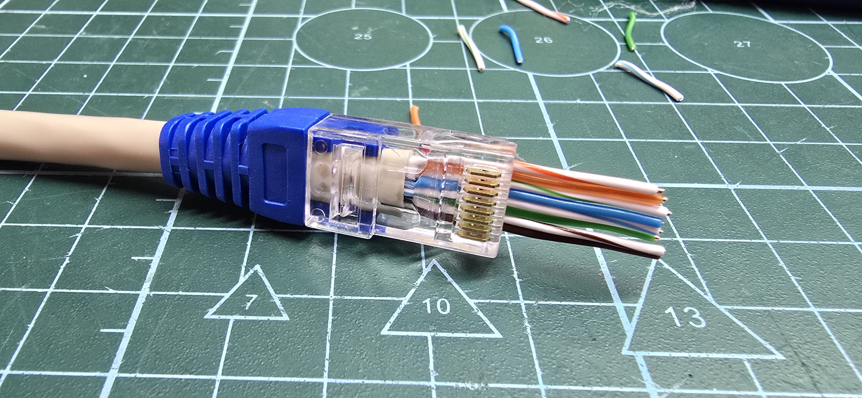

Bu durum bana, bit pazarında denk gelip aldığım yeni nesil jak çakabilen penseyi denemek için güzel bir fırsat sundu. Ayrıca TEMU’dan yeni nesil delikli jak ve PVC kapaklar sipariş ettim. Kapakları sadece görünüm için değil, özellikle de pratiklik için istedim çünkü sök-tak sırasında jakların çentikleri sürekli kırılıyordu.

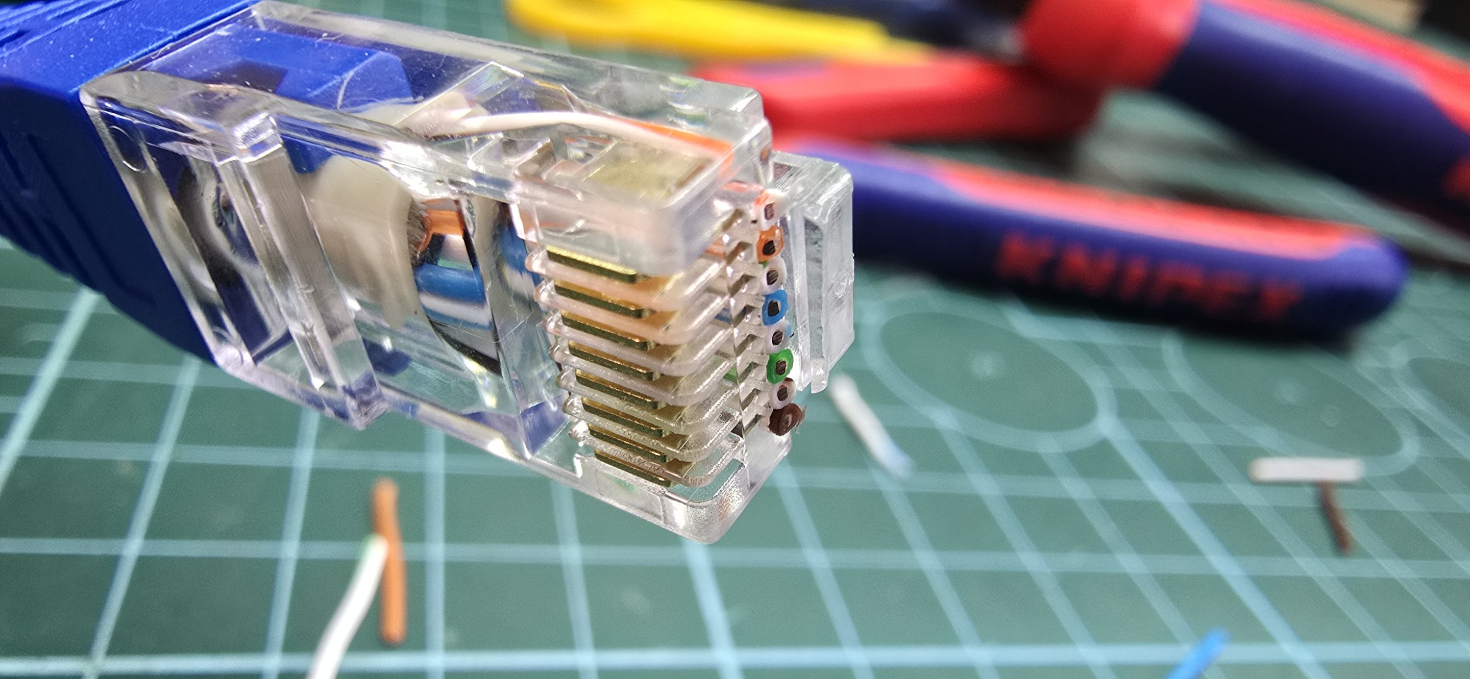

Bugün ilk denememi yaptım ve sonuç gayet başarılı oldu. Ortaya çıkan kablo hem sağlam hem de profesyonel görünümlüydü. Yaşasın TEMU!

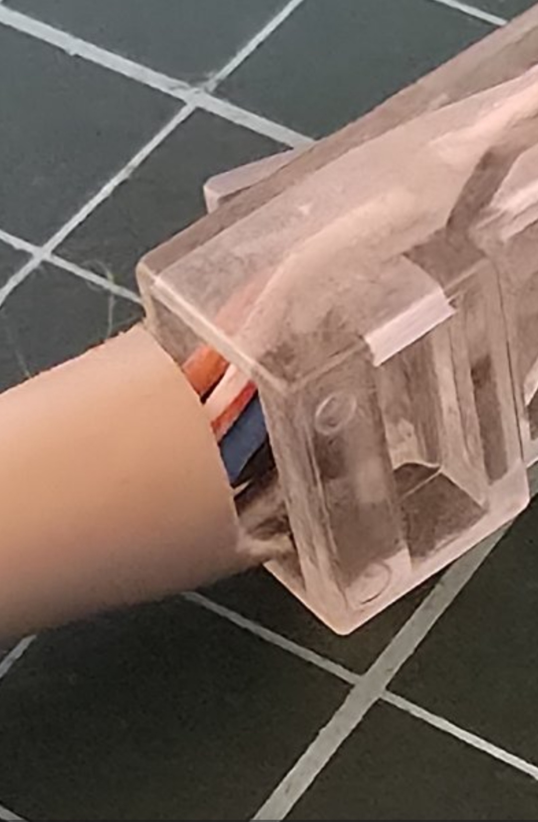

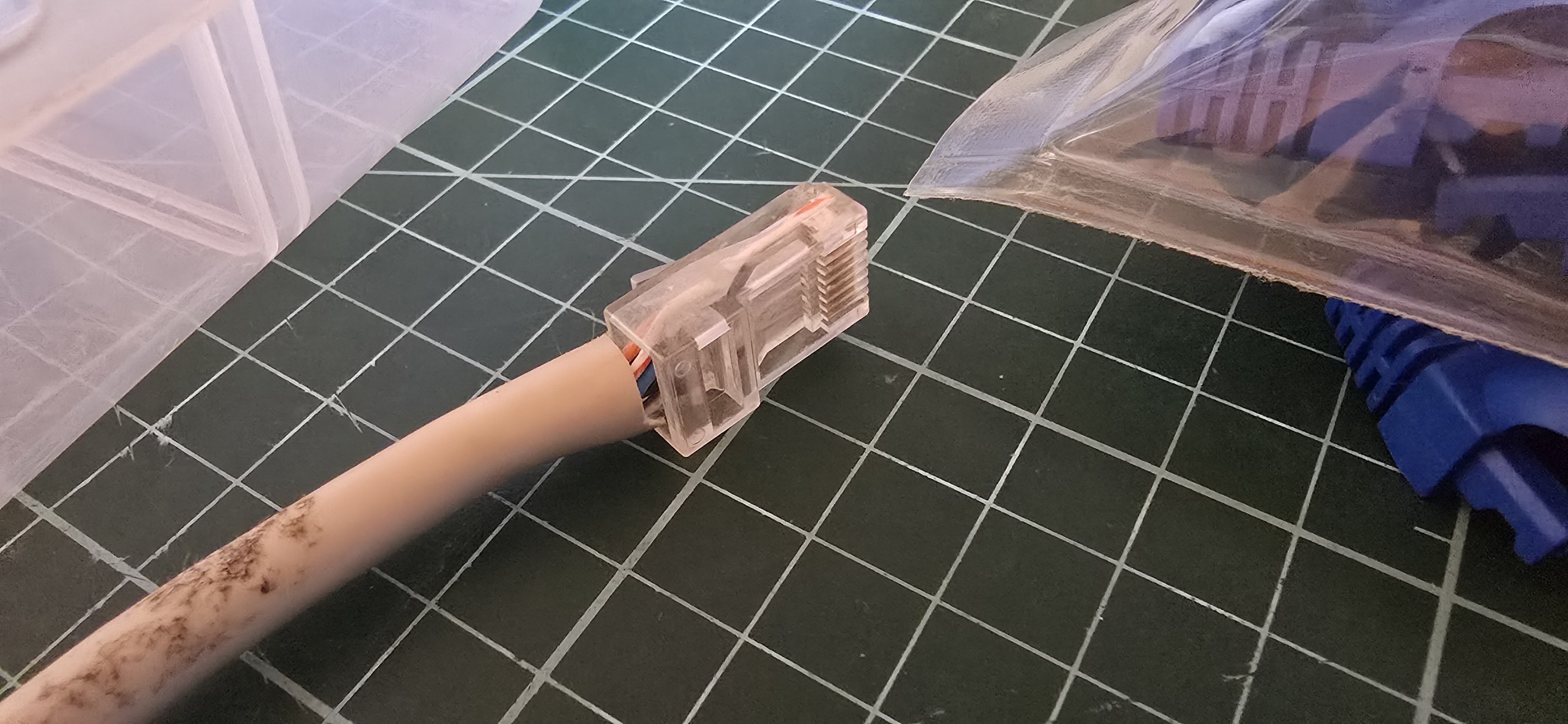

Aradaki farkı göstermek için resimlerde kapağı olmayan bir jak örneği de paylaştım. Bu, Superonline yetkililerinin yaptığı uç. Kendi yaptığım kabloyla arasındaki fark net bir şekilde görülebiliyor.

Ugreen markasının hazır CAT6 kablolarından almıştım bir ara, keşke daha fazla stok yapsaymışım. Oldukça ince göze batmayan ve bükülgen yapıda, özellikle ev ve ofiste açıkta kablo görüntüsü sevmiyorsanız tavsiye ederim. POE cihaz da çalıştırdım, sorun olmadı. Ama kablo boyu uzun değildi.
Kablo dış koruyucudan sokete sıkıştırılır.
Sıkıştırılmazsa; açıkta kalan İnce kablolar bu durumda, devamlı oynar.
Soketi bir kaç takıp çıkartma da, iş görmez hale gelir. Veri iletiminde, sorunlar ortaya çıkar.
Superonline kurulumuna gelen teknik personelin çaktığı kablo.
Hangi firmanın teknik personeli olursa olsun.
Yapılan iş eksik ve hatalı.
Ayrıca RJ45 soket çakmada kablo pabucu da kullanılmalı...
43596 eklentisine bak
Yeni nesil jaklar ve kablolarla zaten artık kablo kılıfı asla sıkıştırlamıyor.
Çinli amcaların ucuz etli yahnisi ancak bu kadar yenebiliyor.
Sadece kablo değil konnektör çakma penseleri bile ucuz et hükmünde.
Bu fotoğrafı zaten hatayı göstermek için paylaştım. Aslında aynı şeyi söylüyoruz, ben senin farklı bir noktaya dikkat çektiğini sandım.
