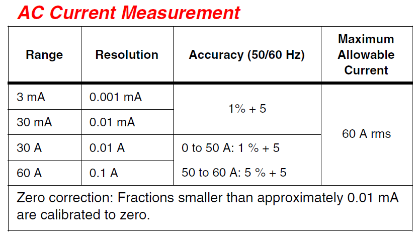

Durum bu iken daha önce fark etmediğim sorunlar da belirdi. Cihazın kalibrasyonu tam değil. Ne ölçsem hatalı (genelde eksik) çıkıyor. Kaba ölçümler önemli değil ama bazı ölçümlerin en azından tutarlı çıkması gerekiyor. Özellikle mV, mA gibi kademelerde yazana değere güvenmek istiyorum. Örneğin şurada yaptığım ölçümlerde olduğu gibi Fluke 360 ile 0.76 mA ölçtüğüm AC akım, Protek 506 ile 030.5 mA çıktı.
Bu kademede Protek 506'dan beklenmesi gereken özellikler tablodaki gibi.

Fluke 360 nın bant genişliği yanlış hatırlamıyorsam 400 Hz. Protek'in bant genişliği ise datasheet'ten koyduğun alıntıya bakılırsa 1 kHz. Senin de osiloskop ekranından gördüğüm kadarıyla ölçtüğün frekans 1 kHz gibi. Bu durumda protek'in ölçümüne güvenmen lazım, fluke'a değil.
Demek ki kalibrasyon işini ben de tamamen yanlış değerlendirmişim. Sertifika için yapılan doğrulama süreci olması çok garip.
Evet devreye 1 kHz veriyorum. Fluke 360 ile ilgili bu bilgiyi nereden edindin? Benim bulabildiğim hiç bir kitapçıkta bu bilgiyi göremedim. Bilmediğim bir döküman varsa sınırlarını anlamam için faydalı olur. Aşağıdaki resmi sayfada tek bulabildiğim resmi bilgi aşağıdaki çözünürlük tablosu, bir de kalibrasyon bilgisi var.

Hmm ben 400 Hz diye hatırlıyorum ama aşağıdaki broşürde de 15 - 150 Hz diyor. Ama doğruluk değeri sadece 50/60 Hz için verilmiş.
