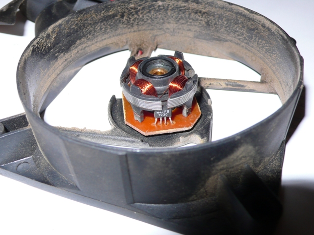

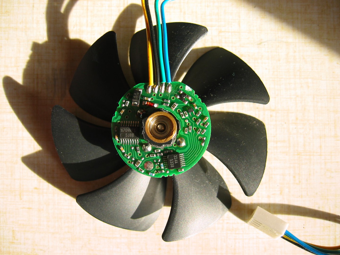

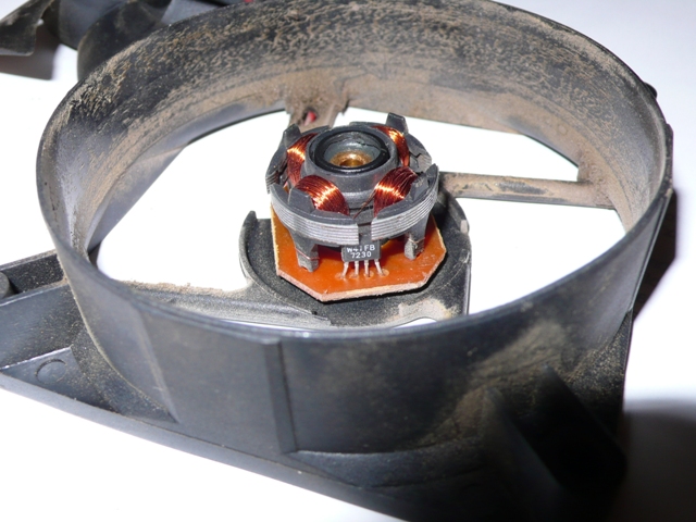

bu bobinlerin altında bir devre var mı ? Direk güç verdiğimde max devirde çalışılması nasıl sağlanıyor.
Değişik marka modellerde hall effect sensör bulunur. Bu da 3. kablodan dönüş hızı bilgisini verir. Bağımsız olarak siyah ve kırmızı (bazen 12 V temsilen sarı) kablolar doğrudan motora bağlıdır, bu nedenle elektrik verdiğinde tam hız çalışır.
3 kablolu fanlarda devrenin tek olayı tech ve GND arasından dönüş hızını okumanı sağlar.

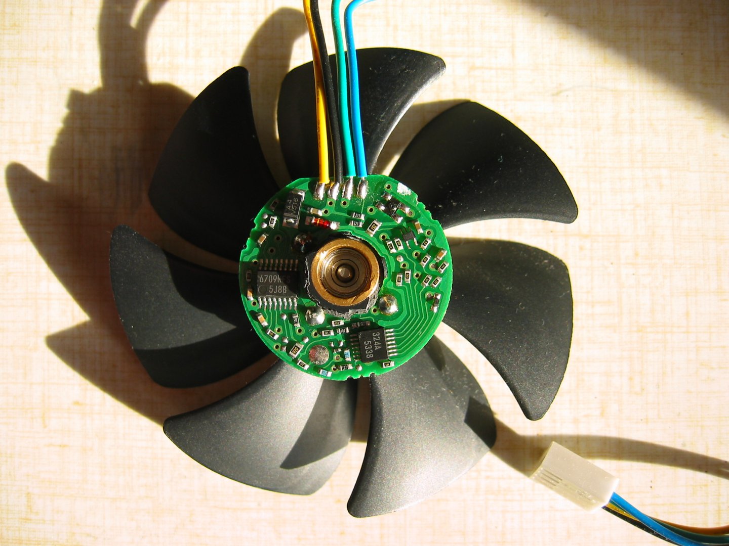

Bir de 4 kablo çıkan fanlar vardır. 4. kablodan PWM ile hız kontrolü de yaparsın. Onlarda motor sürücü devre filan oluyor. Örneğin aşağıda 4 kablolu Intel işlemci soğutucusunun içi yapısı var.

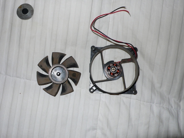

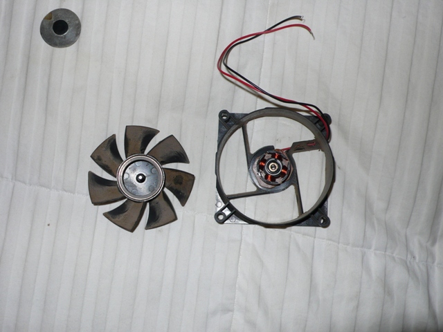

bendeki 2 kablolu hall sensörü bulunuyor alt kısmına bakamadım kırmak istemiyorum.
Kırmana gerek yok iki kablo varsa onlar doğrudan motora bağldır.
hal sensörüde ne işe yarıyor.
AH477A bundan var.PWM ile kontrol edemez miyim ?
