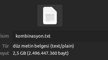

şimdi beynim durdu 2.496.447.360 byte içinde kaç kombinasyon var bilmek istiyorum
buda toplam karakter 30 = byte / toplambyte edersanırım burda hatam olabilir emin değilim kul yapısı sonuçta
byte = 2
total = 2496447360
uzunluk = 30
uzunluk  = (total / byte)
toplamkombis = (uzunluk - byte)
print(f"Toplam kombinasyon sayısı: {toplamkombis}")
Toplam kombinasyon sayısı: 1248223678

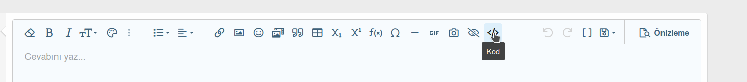

Programı kod olarak eklersen daha okunabilir olur
