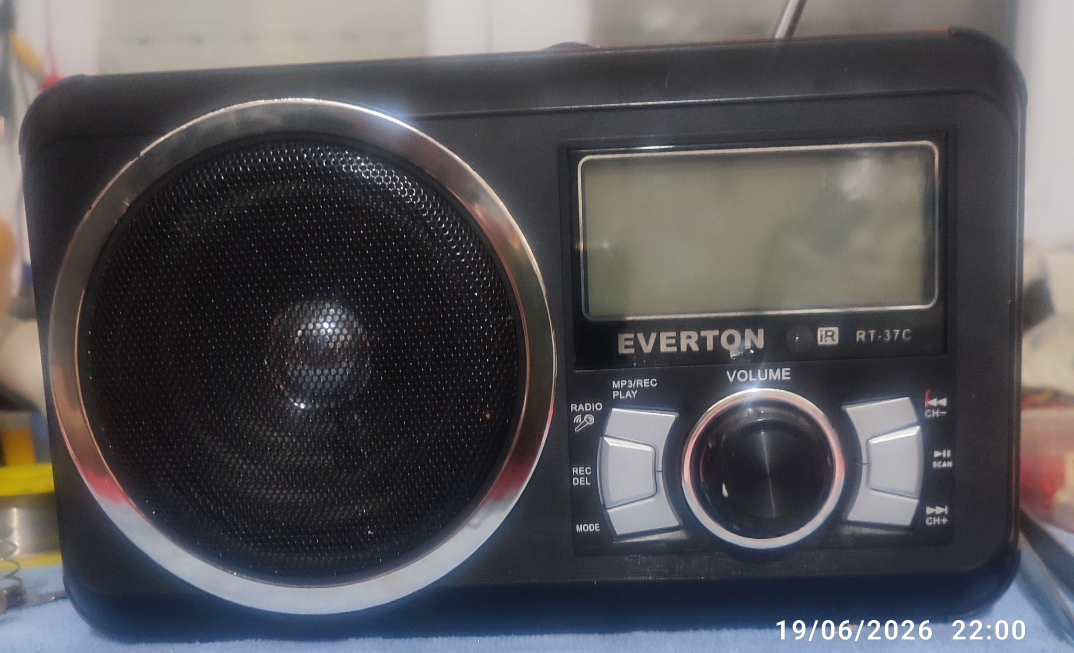

Resimdeki gibi radio, MP3 player cihazım var. Bu cihaz 6 voltluk, tahminen kurşun-asit küçük bir batarya ile çalışmakta. (Işıldak aküsü gibi, biraz daha küçüğü) Şimdi bu cihaz çalışmıyor. Aküsünü ölçtüm voltaj sıfır. Şarjda olmuyor. Yeni batarya alayım diye düşündüm, fakat bu tip bataryaların ömrü çok kısa oluyor diyerek vazgeçtim.
Elimde 5 volt USB çıkışlı power bank var. Power bankı bir USB kablo ile bataryayı söktüğüm uçlara lehimledim. Daha sonra radyoyu açtım. Cihaz ekranı normal çalışıyor, FM bandı hışırtısı duyuluyor, radyo istasyon araması yapıyor. Fakat hiç bir radyo istasyonunu bulmuyor. Orayı, burayı kontrol ettim birşey bulamadım, radyo yayını yok, bulmuyor.
Bu kez power bank ı söktüm. Radyoyu harici ayarlı güç kaynağı ile besledim. Radyo istasyonları çalışmaya başladı. Yarım saat kadar radyo dinledim. Bu arada radyo, besleme gerilimini 3 volta düşürdüğümde bile çalışmasına devam etti. Sonrasında ayarlı güç kaynağını söktüm, bu kez radyoyu 18650 li-on bataryadan besledim. Radyo tüm fonksiyonları ile normal olarak çalıştı.
Tekrar powerbank bağlantısı yaptım. Radyo yayın bulamıyor, sadece FM hışırtısı duyuluyor...
Radyo power banktan beslenince neden çalışmaz?
Başka powerbankım yok, ama şöyle bir kontrol yaptım. Bu cihazın bir USB girişi bulunmakta. Bir flash belleğe mp3 formatında birkaç müzik parçası kaydettim ve flash belleği USB girişine taktım. Cihaz powerbank ile beslenir durumda iken gayet temiz bir ses ile müzik kayıtlarını dinledim. Ayrıca cihazın LCD ekranında saat bilgisi MP3 süre sayaçları normal çalışıyor. Fakat radyo istasyonları çıkmıyor.
Powerbank voltajında gürültü parazit varsa MP3 dinlerken bu hissedilirdi sanırım.
HV9910, CPC9909 gibi Led sürücü çipler etrafa yaydığı EMI ile FM radyo yayınını baskılayabiliyor.
Artık kullanmadığım bir telefonun şarj kablosunu kullanmıştım. Yine olmadı. Bu kez eski bir telefon bataryası kullandım. Radyo çalıştı. Bataryayı şarj için TP4056 modülü ilave ettim, o günden bu yana radyoyu kullanıyorum. Hala merak ediyorum; radyo powerbank ile neden çalışmadı? Sorunun izini sürebileceğim bir atölyem yok. Atölyemde sadece multimetre, lehimleme&sıcak hava istasyonu, kapasite&endüktans ölçer ve volt-akım ayarlı güç kaynağım var. Ama günün birinde bir skop alacağım, o zaman sorunun kaynağı nedir öğrenebilirim sanırım.
Smps gerilim düşürücü-yükselticiler (buck-boost) temiz dc kaynağı değillerdir. Büyük oranda gürültü/parazit oluştururlar. Muhtemelen powerbank devresi radyo frekansına yakın bir parazit oluşturup, radyo frekansını bozuyor.
