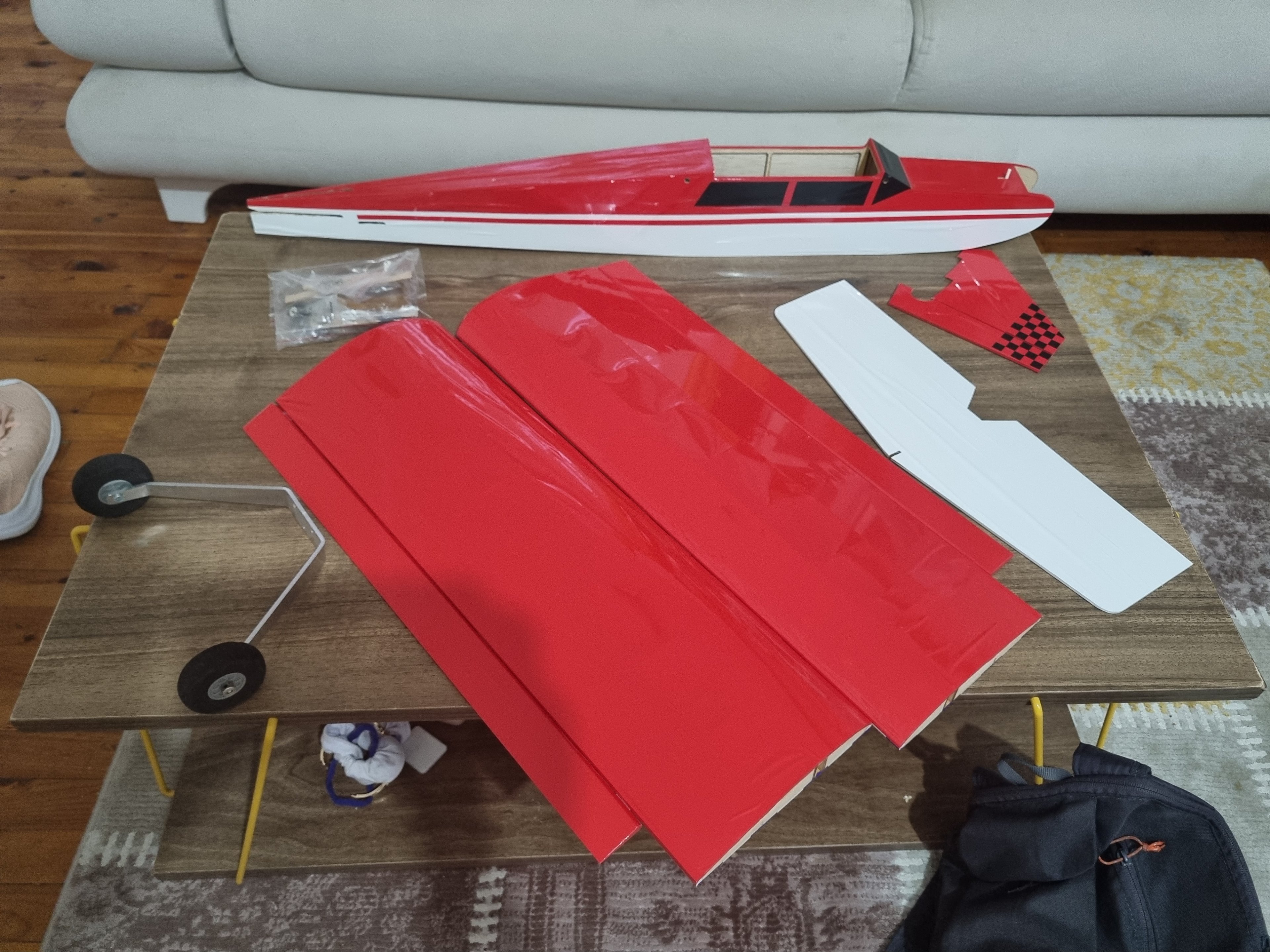

RC uçak yapıyorum motorum tam güçle çalışmıyor
5 Ocak 2024
13
ardunio ide' de kodu atıp verici devresindeki joystick değerlerini okuyorum ve tam güçte 1024 değerini alıyorum, lipo pilim sorunsuz çalışıyor 11.5v çıkış alıyorum, ama sıkıntım şu motorum 1400kv olmasına rağmen 1.5-2 kilo civarı uçağımı kaldırmayı bırakın hareket bile etmiyor sizce sorun ne olabilir ?
NOT : arada tam güçte çalışırken motor güç kesiyor saniyelik durup tekrar çalışıyor sorunun esc de veya motorda olduğunu düşünüyorum ölçüm kısmında nasıl bir yol izlemeliyim ve hangi değerleri alıyor olmam lazım yardım ederseniz çok teşekkür ederim

uçağı normalde 1-1.5 kilo arası bekliyordum ama 3d yazıcıdan basınca biraz ağırlığı arttı eğer motor uçağı çekmemeye devam ederse gövdeyi sabit tutup kanadı fotoblok ile değiştirmek çözüm olabilir mi ? gövde tek başınayken yerde uçak ilerliyor videolarda uçakların kalkmadan önceki hızları ile aynı hatta belki biraz daha hızlı.

Uçağı hazır aldım. Balsa ağacından yapılma.
