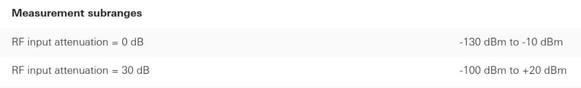

R&S konusunda -130 +20 çok çok geniş bir aralık. bunu tek seferde ölçüyor olamaz. muhtemelen spectrum analyzer gibi içinde attenuatörler var ve kullanıcı seçiyor veya otomatik ayarlıyor. mesela şuna da bakmak lazım. -130 ayarlandığında bir anda +20dbm gelirse alet buhar oluyor mu ? bu durumda belki de otomatik attenuatör o kadar da faydalı olmayabilir.
şimdi speclere bir daha baktım bu alet klasik bir power sensör gibi çalışmıyor. içinde bir spektrum analizör var bu sayede RWB'de seçilebiliyor. bir IF üzerinden band pass filtresinden geçirerek içindeki power sensöre veriyor. bu durumda çok yetenekli bir alet de olsa. kullanıcının neyi neden ölçtüğünü ve doğru ayarları iyi biliyor olması lazım.
İki tane kademe var:
Benim kullanım amacım şu olacak: Elimde 15 GHz e kadar sinyal üretebilen bir RF sinyal jeneratörü var. Yerli üretim EraSynth. Üreticisi onu kendi imkanlarına göre kalibre etmiştir, ama ben gene de bir referans power metre ile düzgünlüğünü kontrol etmek istiyorum. Bu aletin kaynak kodu da açık, o koda girip sonrasında kalibrasyon katsayılarını güncelleyeceğim. Böylece her frekansta tam doğru genliği üreten bir RF sinyal jeneratörüm olacak.
Yani pulse gibi özelliklere ihtiyacım yok. Statik, ama olabildğince hatasız ölçüm istiyorum.
