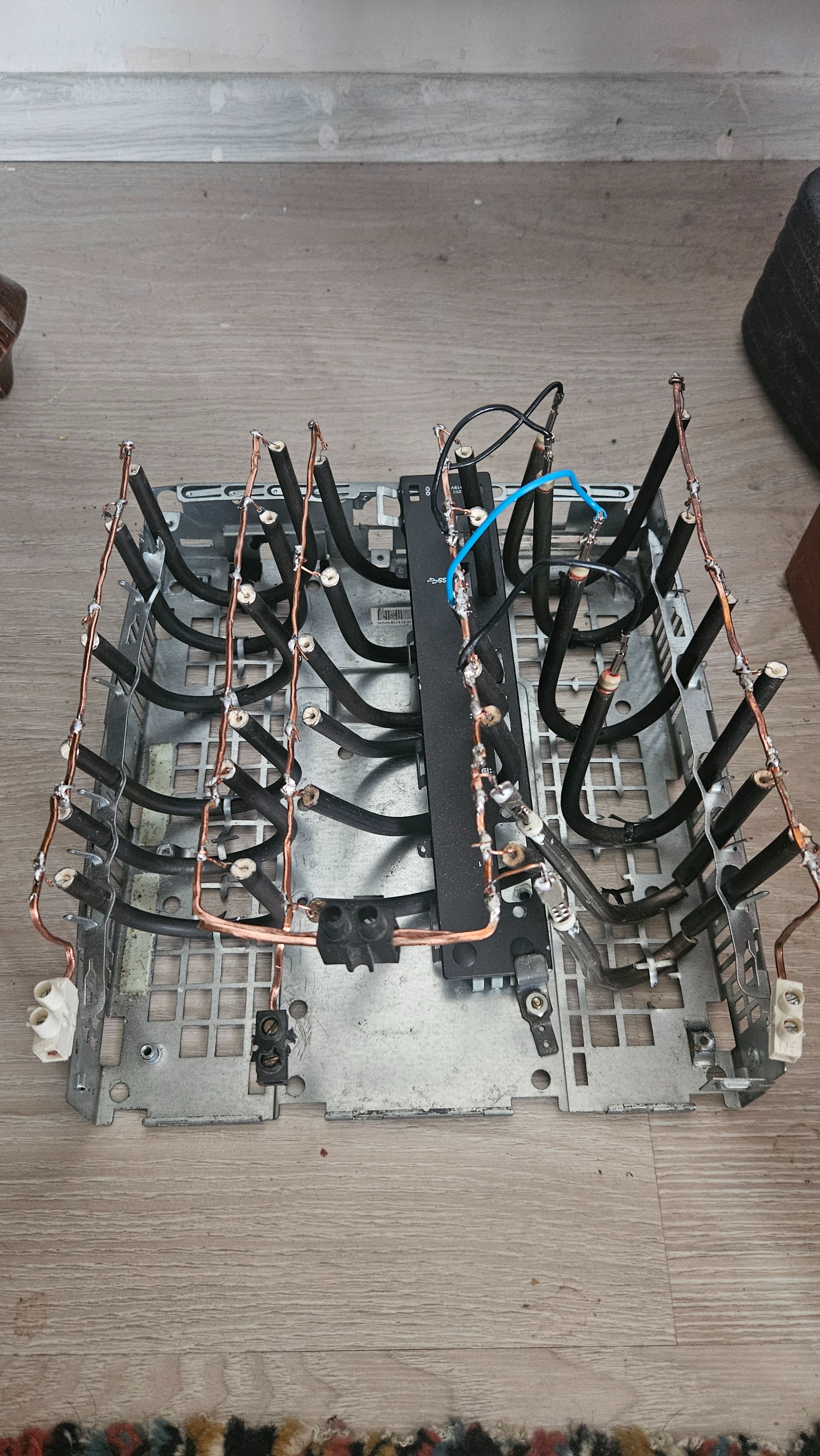

merhabalar ruzgar turbinleri icin tasarladigim ruzgar rezistif fren sistemi
Elimde kullanmadigim tost makinesi cihazlarindan artan 220v resistanlari esit parcalayarak 6 li parelel 1.2ohm civari grublar halinde mesafelerini acarak birlestirdim .3 fazli dinamik fren sonumleyici olarak turbin/ aku sarj dan gelen fazla enerji yutar . yonlendirici olarak tamamen yük prensibiyle calisir.Turbin gucune konfigure edilebilir artirabilir ve asiri ruzgarlarda turbin sarj sistemleri korumasi icin uygundur .
