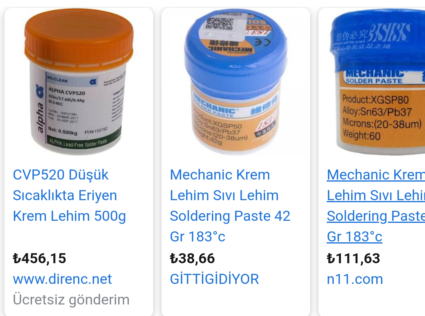

Bun gün iş yerimdeki atölyeye sıcak hava istasyonu gelince hemen nasıl kullanılacağına dair videolar izlendi ve krem lehim diye bir şeyin varlığı tespit edildi. Şimdi bu krem lehim den sipariş etmemiz lazım. :)
Ben daha önce hiç almadığımdan neye göre seçilir bilmiyorum. Önerilerinizi bekliyorum.

Aralarında gr farkı var, göz korkutmasın ortalama aynı fiyatlar. Birde Kalay ve kurşun farkı var. Ne için kullanacağınıza bağlı. Kalay %' si farkı kalite farkı yaratmıyor. Sadece bakır pcb yüzeylerine daha kolay yapışabiliyor .bu söylediğim %63-37 için.
Denemek için ortadaki küçük kutudan alın.
Yoğun kullanım yoksa küçük kutu kullanmak iyidir. Zamanla krem lehim kuruma yapar. Akışkanlığı bozulur.
Aslında Kuruma yapması da önemli değil, kurumuş lehim tekrar ezilir, krem flux kullanılarak yoğurulur, krem lehim eski akışkanlığına döndürülerek tekrar kullanılır.
kolay gelsin...
İlk şırınga tipli olanlardan alıp deneme yapmıştım. şimdi soldakinden var. Geçen sene 300TL ye almıştım... Çok kullanmıyorum bana epey uzun süre gider. strech filme sarılı kilitli poşet içinde buz dolabında saklıyorum. Arada aklıma düşüyor gidip dolaba bakıyorum yerinde duruyor mu diye. Biri bu ne der çöpe atarsa gitti bizim lehim :D
Çöpe atsa yine iyi. Akşam yemeğinde "Kremalı Lehim Çorbası" olarak içmekte var :katil2:

Bende 500 gr.lik Krem lehim var. 1 senedir kutunun kapağını açmadım.
Sıcak hava tabancasi, Krem flux ile normal lehim kullanıyorum.
Pad 'ler de lehim varsa sıcak hava tabancası ve flux kullanarak tüm işlemlerimi yapıyorum.

Sıcak hava tabancasını. kullanırken direk malzemeye tutmasınlar. Malzemeyi patlatır. 400-420 derece sıcaklıkta
malzeme etrafında küçük daireler çize çize, havayı versinler. Hava ayar potu yarım seviye de 5-6 gibi olsun. Çok az flux kullanılabilir.
Malzeme sıcağa alıştırılarak lehimlenir veya devreden çıkartılır.
