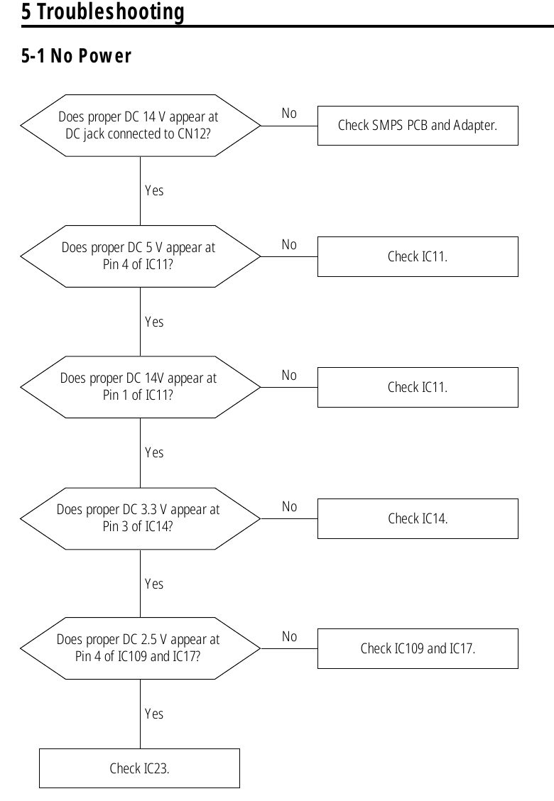

Samsung marka LW17E24CB model eski bir monitörüm var. Adaptörü ve kumandası yok. Bende besleme için arka tarafında 12V SMPS iliştirdim. Bu hali ile çalışıyor fakat şöyle bir sorunu var. Cihazı ilk defa fişe taktığımızda normal açılıyor ama üst taraftaki soft button ile kapattığımızda bir daha açılmıyor. Fişten çekip bir süre beklediğimizde tekrar açmak mümkün olabiliyor.
Tabii bu gıcık bir durum. Her fişe taktığımızda sorunsuz çalışacağının da bir garantisi yok. Cihazın servis kitapçığı var. Böyle olunca bende bir tamir maratonu giib düşünüp uğraşmaya karar verdim.
Cihazı açar açmaz 3 tane kondansatör bana gülümsedi. Hiç ölçüm dahi yapmadan bunları değiştirdim tabi sorunum bunları değiştirmek ile geçmedi.

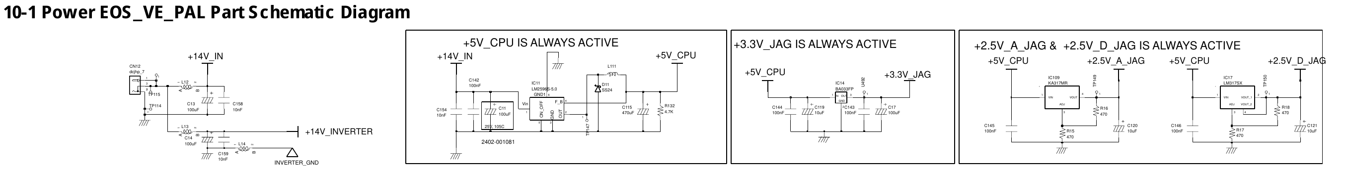

Servis kitapçığına göre ilerliyorum. Önce aşağıdaki gibi voltaj regülatörlerini kontrol etmek istedim. Fakat kafamı kurcalayan bir durum var. Cihazı ilk fişe taktığımda monitör otomatik olarak açılıyor. Bu durumda zaten bütün gerilimler yerli yerinde.
Fakat üstteki soft power tuşundan kapattığımda aşağıdaki Always active denen gerilimler kayboluyor. Benim bu servis kitapçığından anladığım kadarıyla bunların her koşulda aktif olması gerekiyor. Yanlış mı yorumluyorum?

On off pinini grounda çekmişler zaten direkt
bu durumda her zaman 5 v gözükmesi gerekir
İlk regülatörün girişinde 14 v var çikişinda 5 bolttan farklı birşey varsa sorun oradadir
Bu arada sorunları daraltmak için ayarlı güç kaynağı ile test ediyorum. Monitör bekleme konumunda iken 0.06 A akım çekiyor. Fakat açılamadığı durumda 1A akım çekiyor. Düzgün çalıştığı halde ise 2A akım çekiyor.

Her nasıl oluyorsa 5V var idi, fakat 3.3V filan yoktu.
Daha da önemlisi biraz önce birşeyleri tamamen yakmış olabilirim. Ölçüm yaparken prob kaydı ve CI11'in 1 ve 2 pinlerini kısa devre yaptım. Az bir süre için bile olsa 5V yerine 14V vermiş oldum...
Evet kısa devreden sonra davranışı değişti. Sabit bir akım çekiyor ve hiç bir butona filan tepki vermiyor. Termal kamera ile baktığımda entegrelerin ısındığını görüyorum. Bunun parçalarını bulmak da mümkün olmaz.
