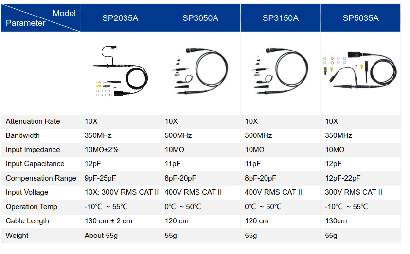

Dökümanlarda prob modeli yazmıyor ama sitesini incelediğimde pasif probla geldiğini görüyorum. Onunda model numarası yazmıyor. :kizgin2:
En iyi ihtimalle (SP2035) 350 MHz olabilir. Bu durumda 1GHz olanından da aynı pasif prob mu çıkıyor? Bari aktif prob olaydı...

Aktif problar cihazlarla birlikte genellikle verilmez. (fiyatlarından dolayı) @taydin belirttiği gibi fiyatları osilloskoplar'dan pahalı olabilmektedir. SDS3000x HD serisi osiloskoplar 500Mhz pasif problar ile gelmektedir.
SP3050A ya da SP3150A olduğunu farz ediyorum ama tam model numarası belli mi? Gerçi bunların aralarında ne gibi farklar var onu da anlamadım bire bir aynı görünüyor.

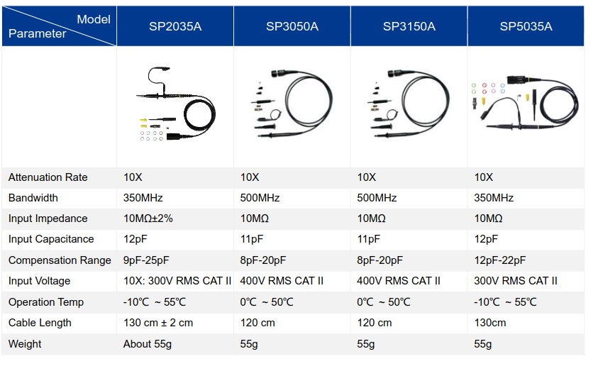

31903 eklentisine bak
Bence SPO3050A ile SP3150A arasında anlamlı bir fark yoktur. Ya birisi aynı ürünün küçük bir revizyon geçirmiş yeni adıdır ya da farklı coğrafyalar için farklı kodlar gibi birşeydir. SP2035A ile SP5035A ise sanki farklı seriler için optimize edilmiş gibi duruyor. "Compensation Range" farklı.
Probun kullanım kılavuzunda bile aradaki farkları belirtmemişler SP3150A/SP3050A için. Bu durumda herhalde Çinli maliyeti düşürmek için farklı bir malzeme kullandı probun bir yerinde ve yeni model numarası atadı.
