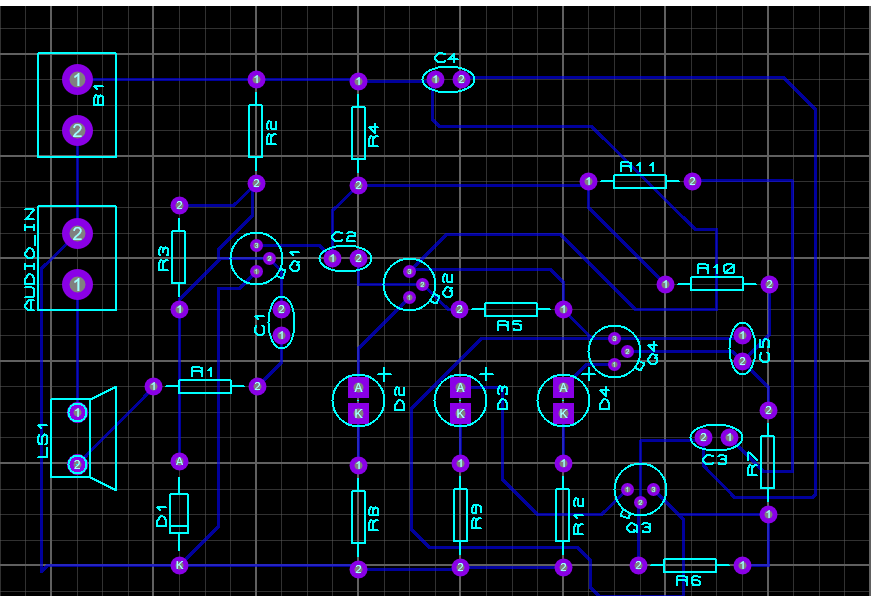

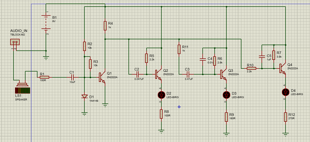

Ses Frekansına Göre Farklı Led Yakan Devre

Devrenin amacı gelen sinyalin frekansına göre LED yakmak. Bu amacı elde etmek için de hoparlör bağlı olan bir çıkış katı olması gerekmiyor. Yani giriş hoparlör (mikrofon) çıkış da LED ışığı.

Konu dağıldı son sorum elektronikçiden hoparlör/mikrofon alırken şu tip olmasın bu tip olsun diyerek dikkat edeceğimiz bir durum var mı bu devre için ?
Piyasadaki hoparlörlerin tamami mıknatıs bobinli türdür. Ancak odyofil tipler değişik egzotik hoparlörler kullanır.
Piezo buzzerlar da aynı şekilde hem ses hem mikrofon olarak çalışıyor diye biliyorum. Tabi bu teoride muhtemelen mikrofon olarak sesin yarattığı basınç yeterli gelmeyebilir. Mikrofonların içinde daha özel piezolar varmış diye duymuştum.
