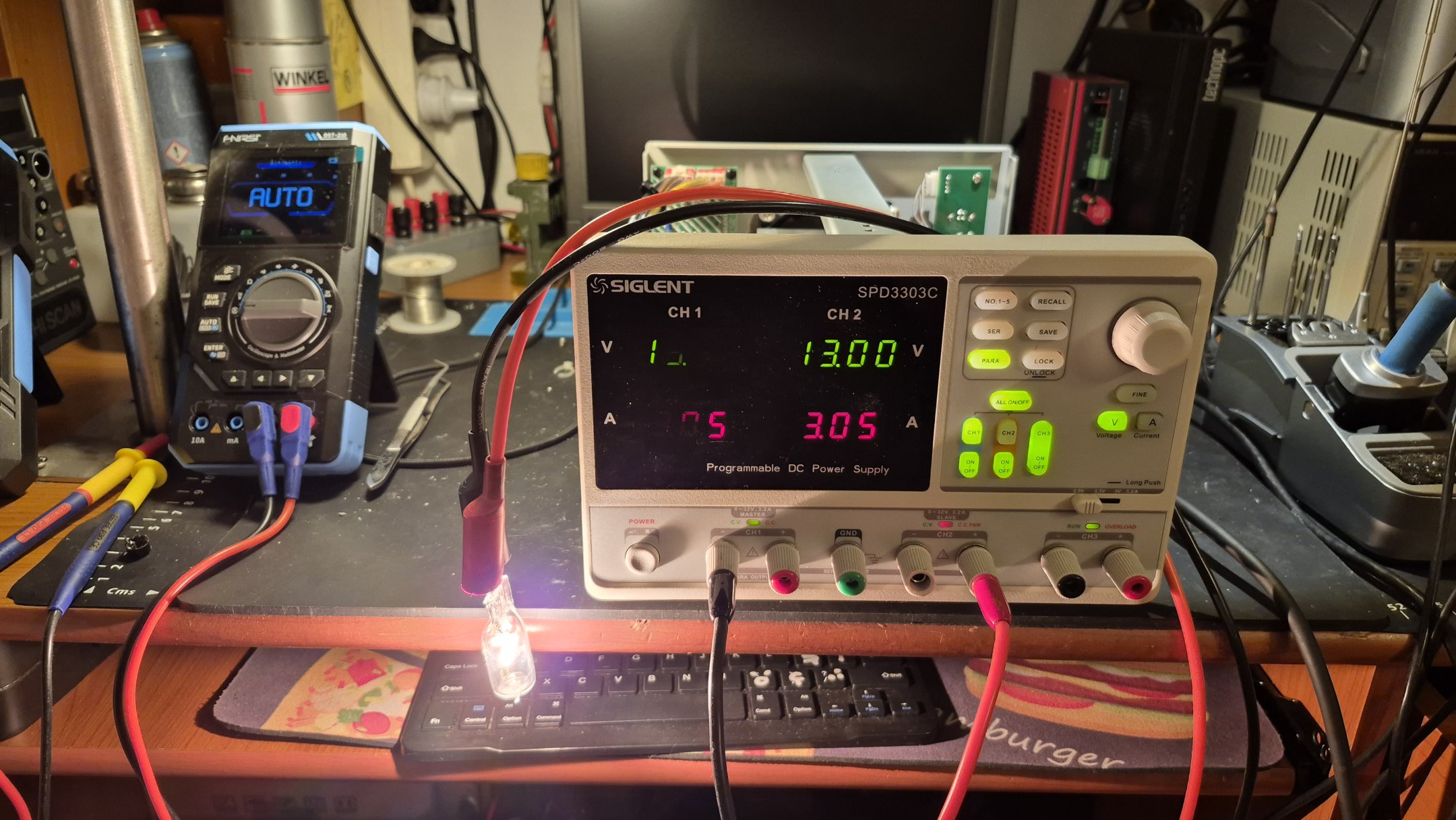

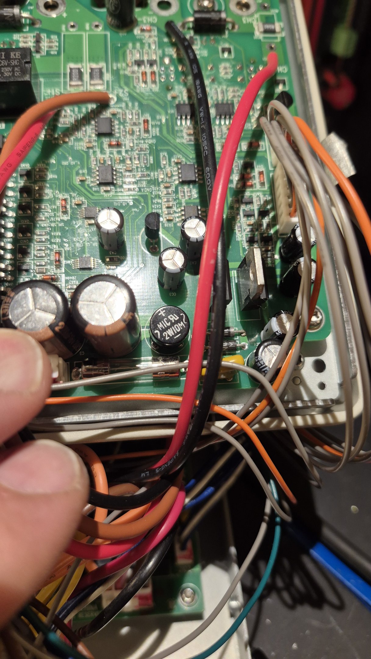

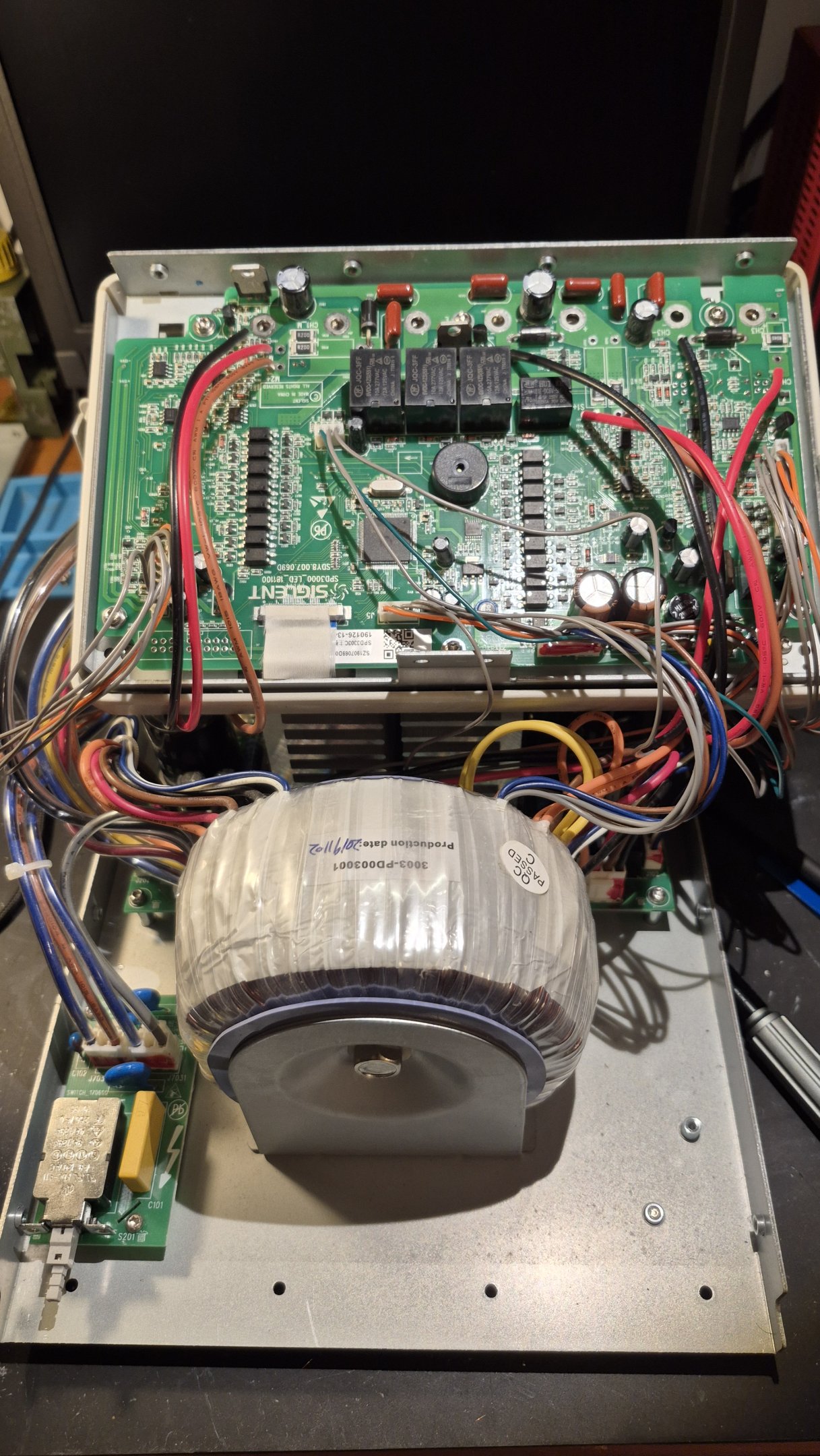

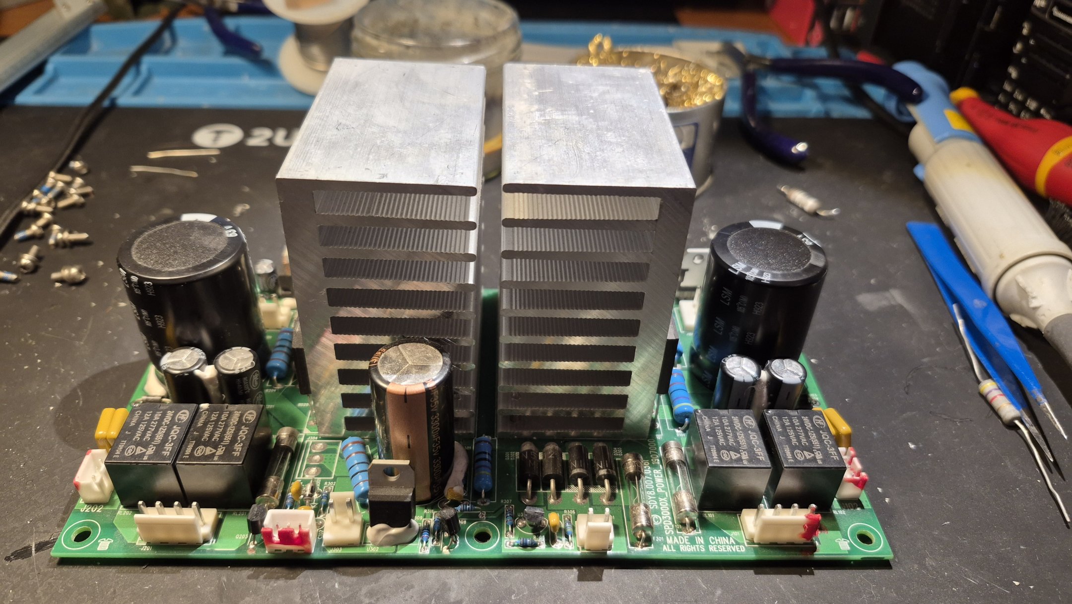

Teknoparktan tamire gelen Siglent SPD 3303C Power Supply arızası mosfet ve mosfete bağlı dirençlerin yanmasıydı.Arızayı kısa sürede tamamlayıp çalışır vaziyete getirdim.Fakat power supply 10 yada 15 dakika yükte yada boşta çalışırken kendine kendine kapanıyordu.Uzun bir uğraştan sonra ac 7.5volt bir köprü diyota giderek 6volt çıkması gereken (röleler vs) yerde voltaj çöküyordu.Köprü diyotu söküp 2 defa kontrol ettiğim halde sağlam gibi davranıyordu.Ben genede emin olmak için değiştirdim.Ve cihaz düzeldi.Ayrıntılar fotoğraflarda.Köprü diyota bir soğutucu gerekli olduğu kanısına vardım ve sogutucu bağladim.Şimdi daha güvenli olduğu kanısındayım.
