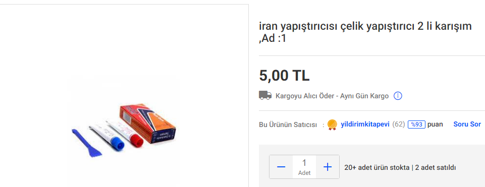

Buna piyasada İran yapıştırıcısı da diyorlar :) Özellikle taşın taşa yapışmasında çok kullanılıyor. Mesela mutfağa mermer tezgah yapılınca, musluk haznesini mermer'e bununla yapıştırıyorlar.
İran yapıştırıcısı diye resimdeki diye biliyorum ben
(Acaip pis kokuyor ben pek kullanmıyorum bunu)
3379 eklentisine bak
Hmm yanlış biliyorum o halde. İran olanı sadece duymuştum, ama sun fix'i kullanmışlığım var. Güneş enerjili sıcak su petekleri vardı memlekette çatıda. Onların bakır borularındaki çatlakları sun fix ile tamir etmiştik. O kadar ısınma/soğuma döngüsüne tabi olmasına rağmen bir daha hiç sızdırmadı oradan.

Bilmediğimden soruyorum; İran yapıştırıcı denilen epoksi değil mi?

iRAN yapıştırıcısına bizim burada arap yapıştırıcısı diyorlar. Sucular delinmiş depolarda kullanıyorlar. Ben de çok kullandım. Bir zamanlar su tesisatıyla çok uğraştım.
