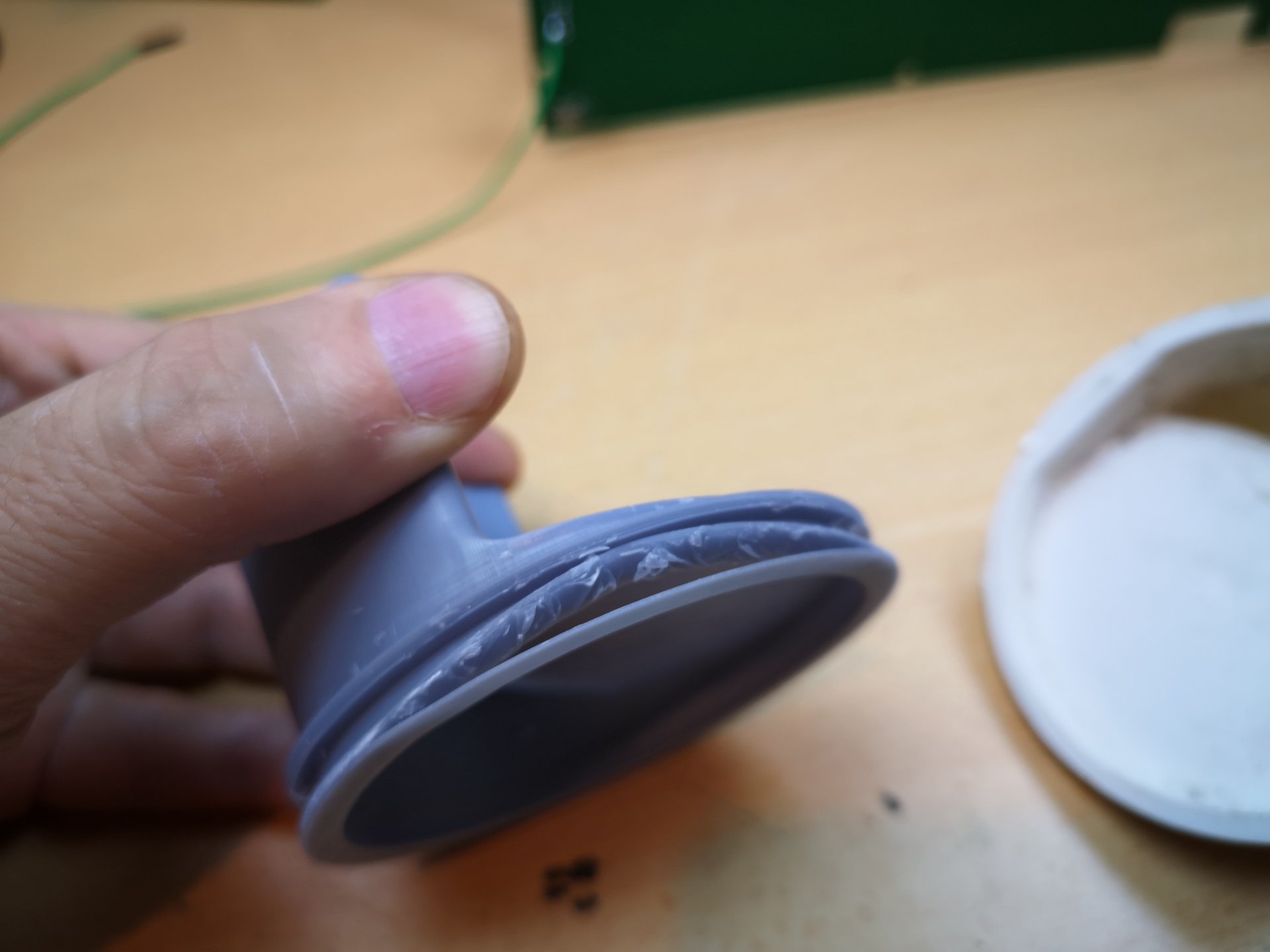

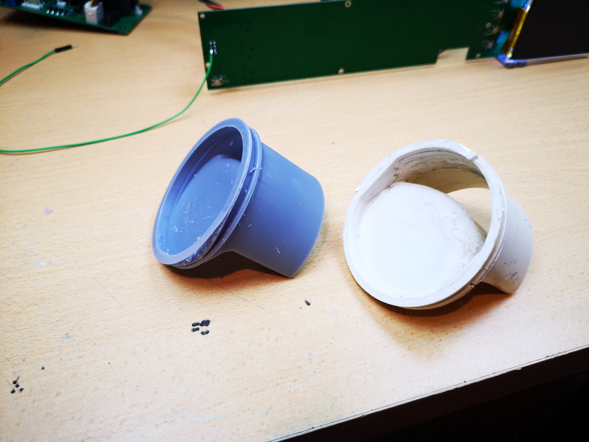

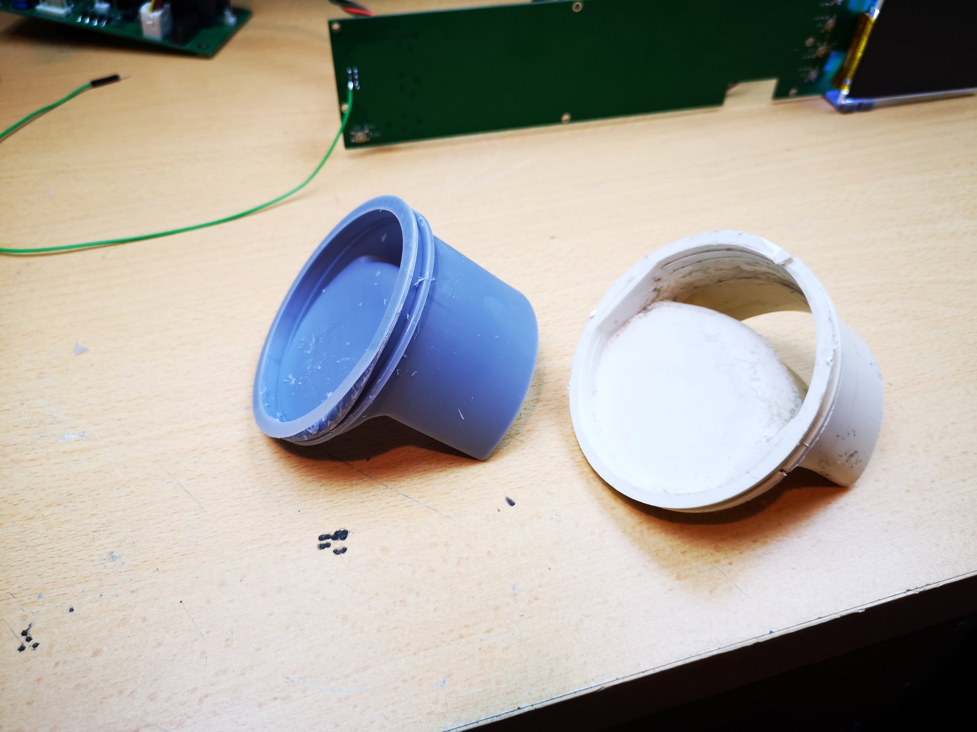

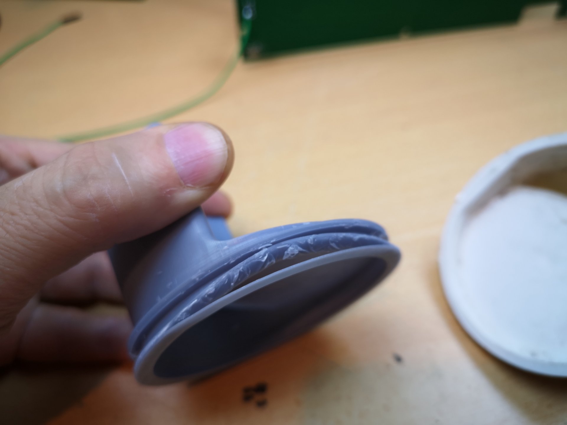

Photon mono x 6k SLA yazıcı almıştım, ilk deneme yapmak bugüne nasip oldu. Kendi deneme baskısını sorunsuz bastı. Sonra banyodaki koku giderici kapağın baskısını yaptım ve sonuç hüsran.
Sanki ilk layer mı layerlar mı ayrılmış. Halbuki Z sıfırlamasını yapmıştım. Sorun ne olabilir?

Grupta açılı baskı önerildi. Benim ayrı olarak yaptığım araştırmada ise pozlama zamanının yetersiz olabileceği belirtilmişti. Zaten yüzey kalitesi de iyi değil. Bunları deneyeceğim.

SLA yazıcı kullanımı ile ilgili çok güzel bir kurs videosu buldum. Bu videoyu seyredince sorunun, modelin açılı olarak yerleştirilmemesinden kaynaklandığı anlaşılıyor. Ama daha deneyemedim. Çok pis zehirli gaz çıkışı oluyor, onu önce çözmem lazım.
