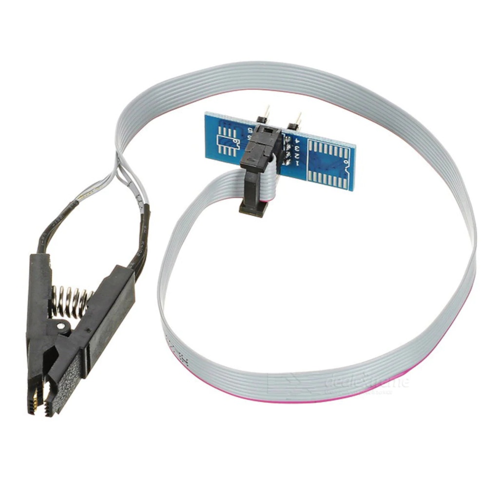

Sipariş ettiğin şöyle birşey mi ?
Malesef bu zaten benim elimde olan soket. Bunun daha dar olanı lazım.
Tam olarak model numarası şu:

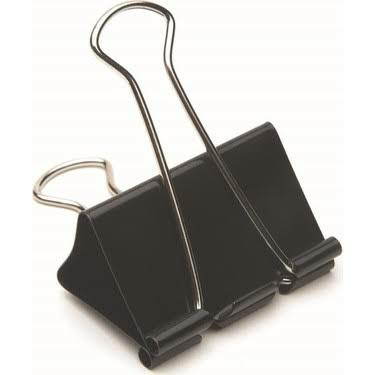

Mandal denince aklıma geldi, şu işini görmez mi?
11019 eklentisine bak
Programlayıcının mevcut adaptörüne uymaz bu. Sürekli lehimleyip sökmektense 13 dolara güzel bir soket alalım dedik ama olmadı.
