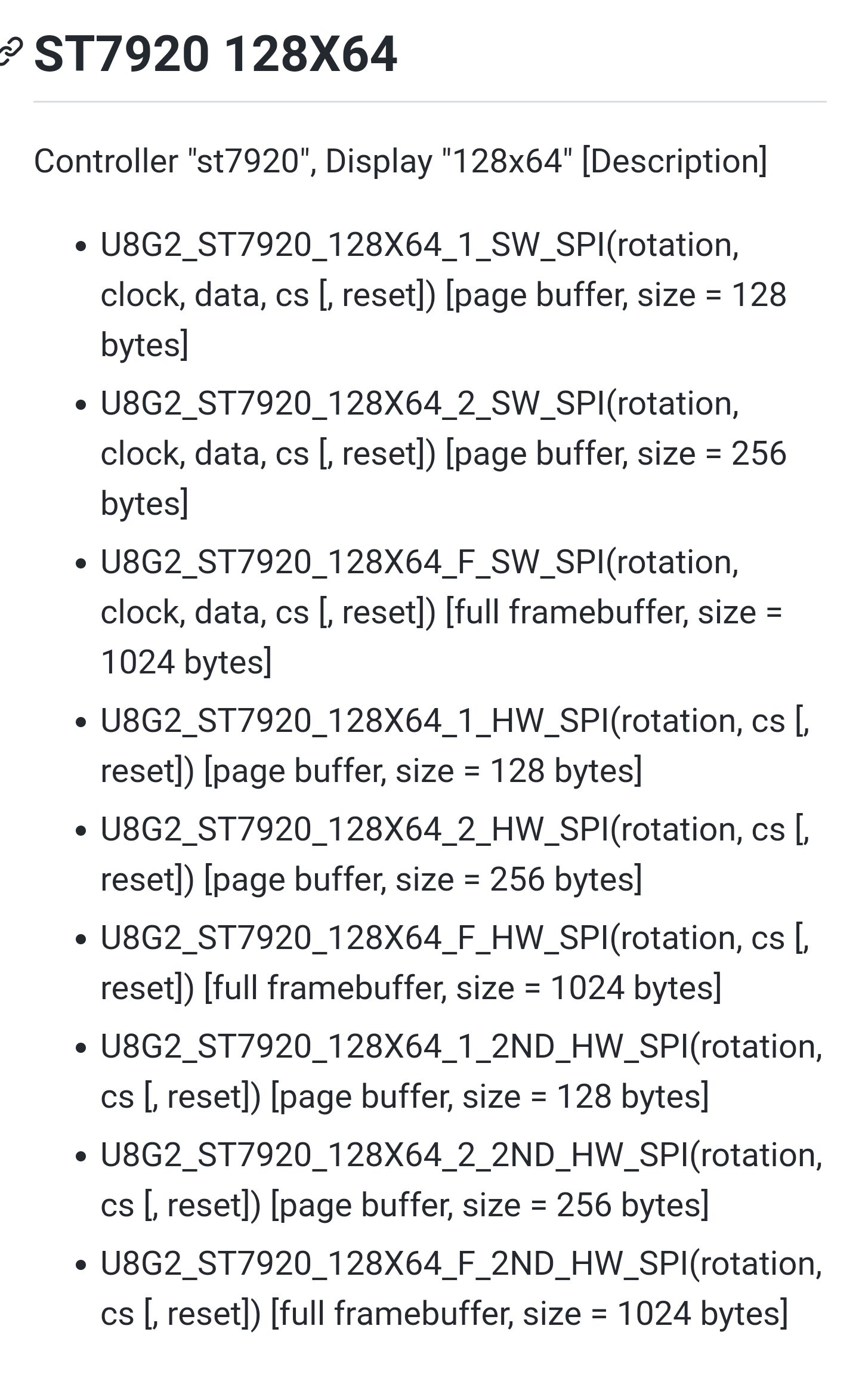

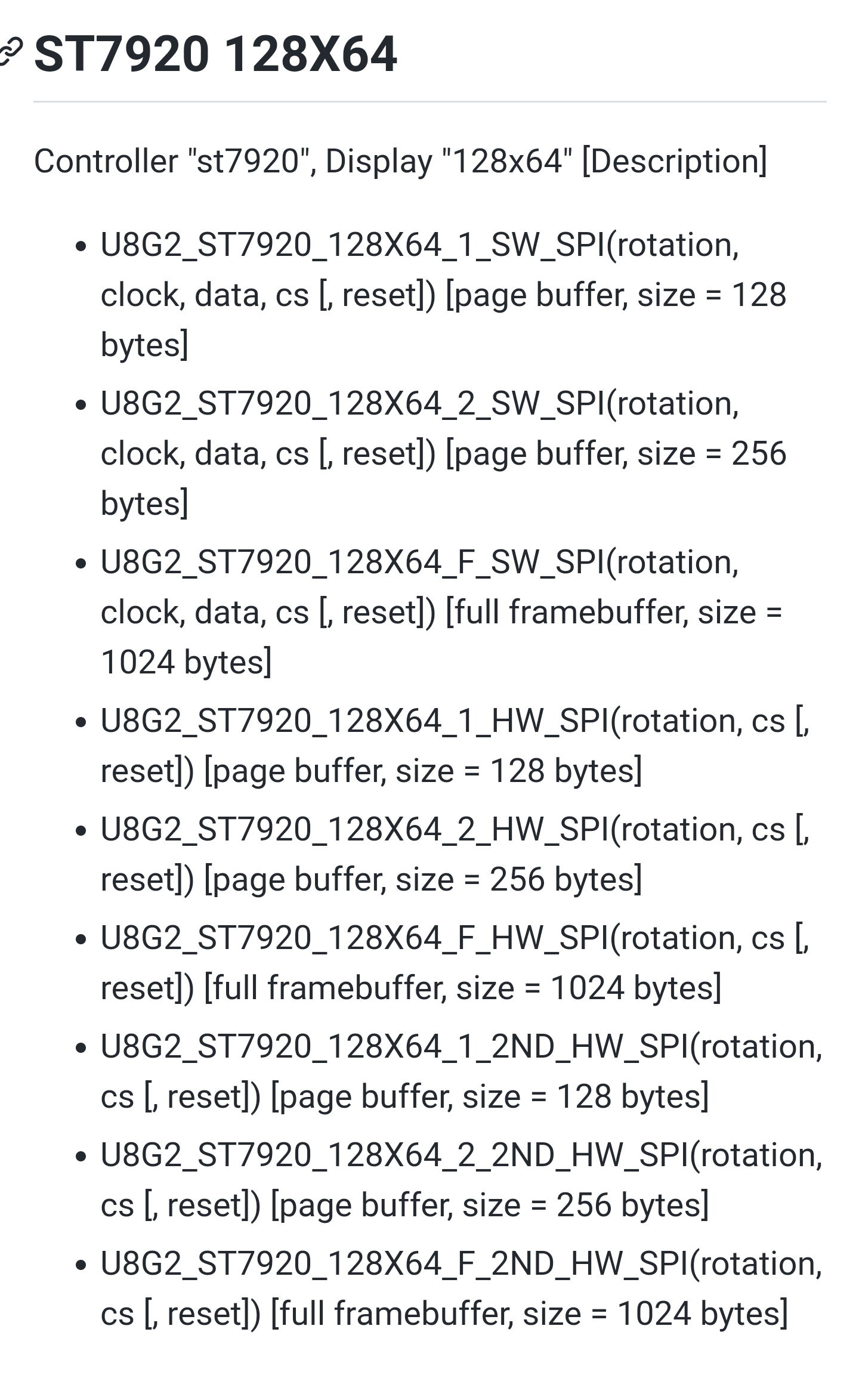

Tamam işte, o kütüphanede bir şekilde bir ayar var herhalde. Fazla hızlı yazıp da LCD nin sınırlarını aşmamak için muhafazakar davranıyor. O ayarı bulup azaltmak lazım.
Konuyla ilgili bir link buldum.
Sanırım ekran tanımlaması sırasında hızı belirleyebiliyoruz. Ama telefondan bakınca bir şey anlayamadım.
