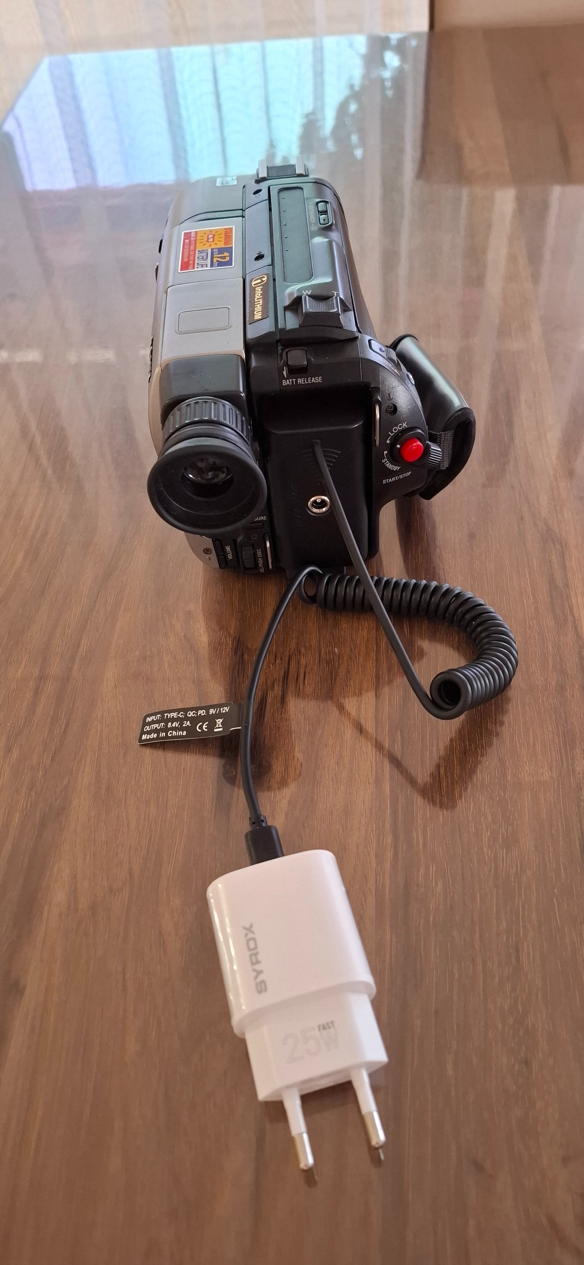

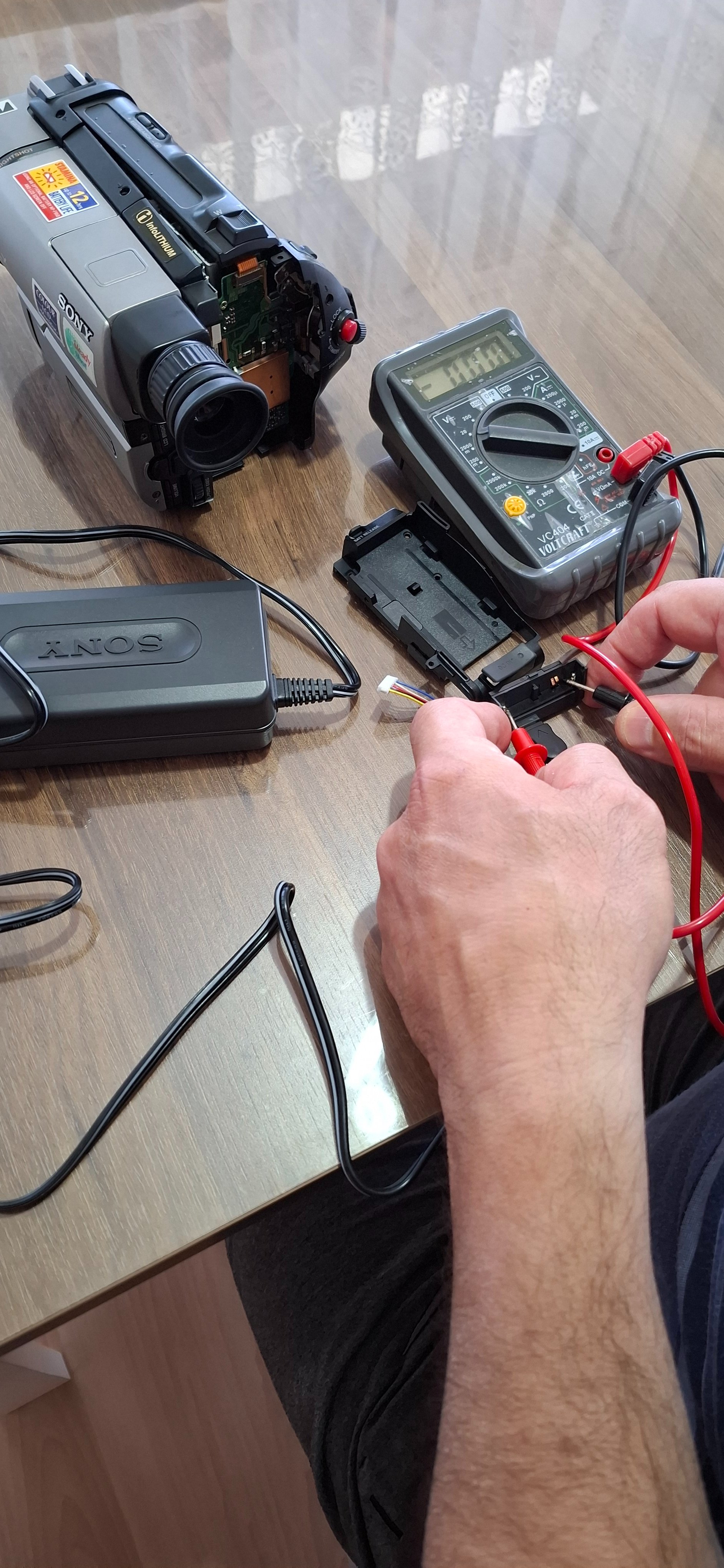

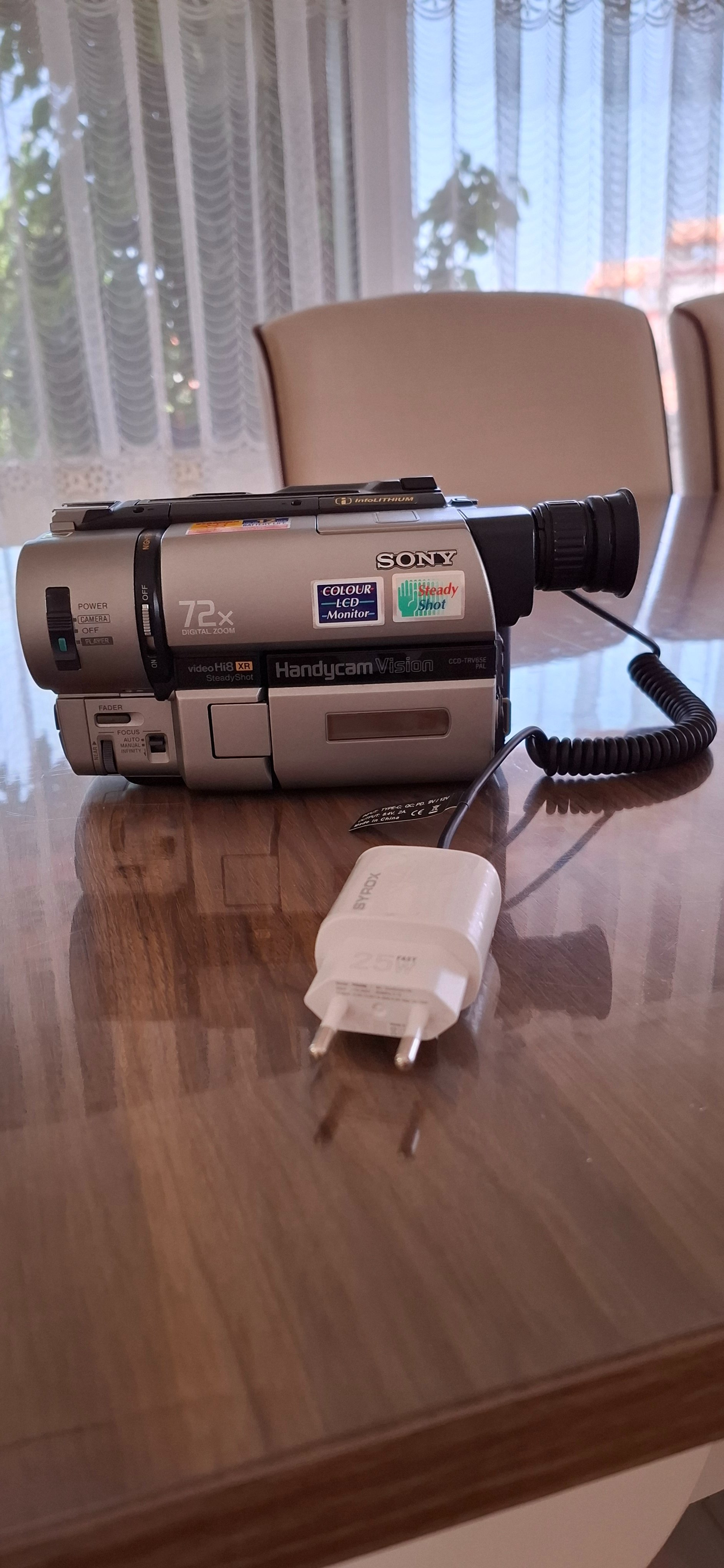

Merhaba, Sony CCD TRV65E(Hİ8)
cihazım var. Uzun süre kullanmamıştım.Hiçbir şey çalışmıyor,
açılmıyor, oynatım yapılmıyor ve hatta

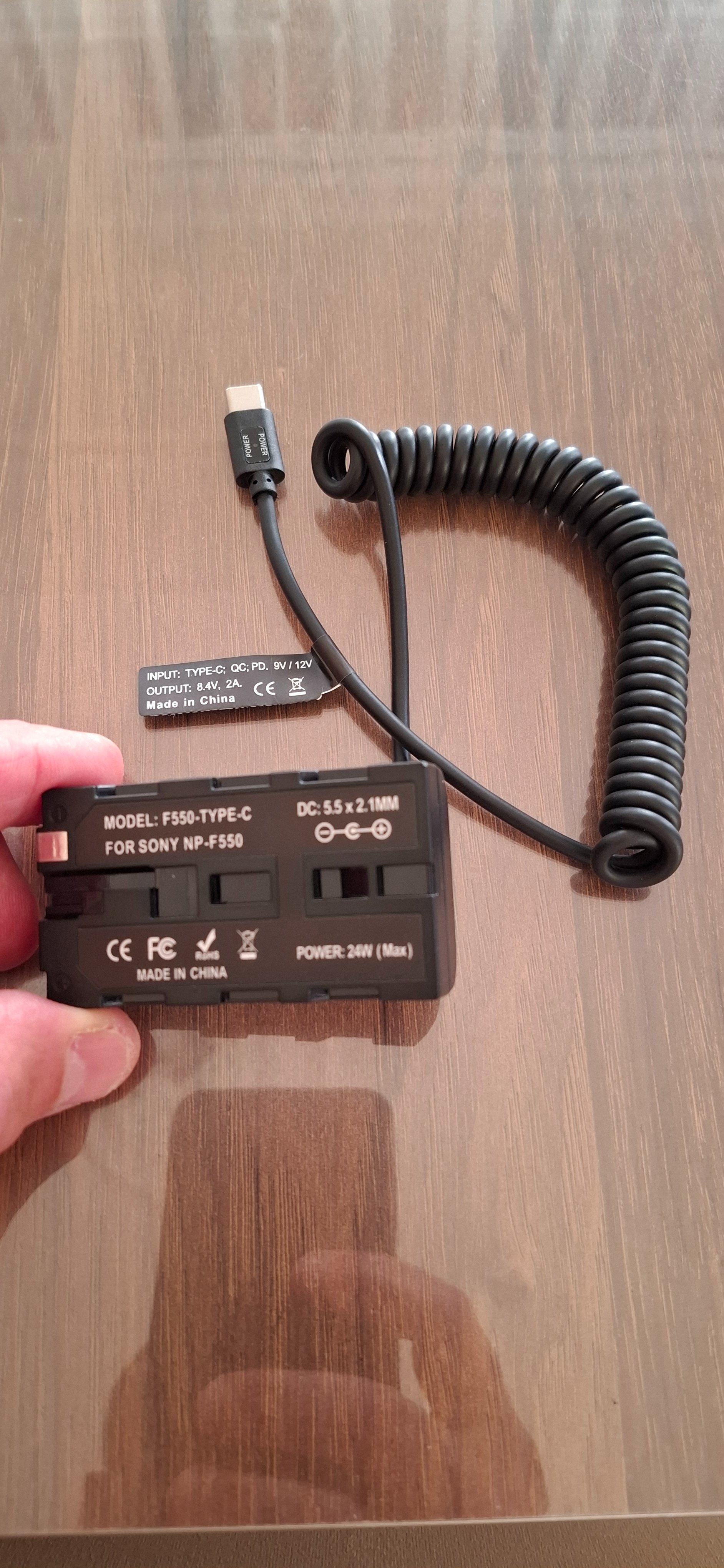

kaset bile çıkarılmıyor.Bataryalar uzun süre kullanılmadığı için tamamen bitmiş,yeni akü yerine aliexpressden dummy battery sipariş verdim bunu akü yerine taktım usb-c kablosunu 25w hızlı şarj adaptörüne taktım istenilen 9V güç geliyor fakat yine çalışmıyor.
KİLİT MODUNDA DEĞİL.Kisa
devre olup olmadığını kontrol ettim
her şey yolunda görünüyor.Kamera içindemi sorun acaba ?Kamera kullandığım sürece arıza yapmadı,yere düşürülmedi. Eski hi8 kasetletimi digitaleştirmek istiyordum,gerekli bağlantı kablosunu da almıştım,fakat kamera açılmıyor,çalışmıyor,bilen arkadaşlardan yardımcı olmalarını rica ediyorum.

Bu eski kameralar karmaşık mekanik sistemler. Uzun süre yattıysa mekanizma, yağın donmasına bağlı olarak sıkışmış olabilir. İçini açıp önce mekanik temizliğini yapmak lazım. Eski yağı alkol ile, veya plastiğe dokundurmadan tiner veya aseton ile temizleyebilirsin. sonrasında çok az ince yağ ile gereken yerleri yağlayabilirsin.
Uzun süre yattığı için içerisinde hareketi aktaran lastik kayışlar varsa büyük ihtimal kullanılamaz hale gelmiş olabilirler.
Dummy batarya çıkışı 8.4 volt veriyor mu?
Bence cihaz hiç enerji alıyormuş gibi davranıyor.
Mekanik sorun olsa cihaz açılır ekran gelir ama mekanik hareket etmezdi.
Sizin tarifinize göre cihaz Elektrik gelmiyor gibi davranıyor.
Cihaz hiç açılmıyorsa güç ile ilgili sorun vardır.
Farklı bir adaptör varsa önce onunla deneyin.
Adaptör sağlamsa ama direkt olarak adaptör ile çalışmıyorsa belki içindeki pillerin önce şarj olması gerekiyordur.

Merhaba,evet aynı anlattığınız gibi ,cihaz hiç enerji almıyormuş gibi davranıyor,dummy bataryayı ölçtüm 8.4 volt enerji çıkışı veriyor,ne yapmam gerekiyor?

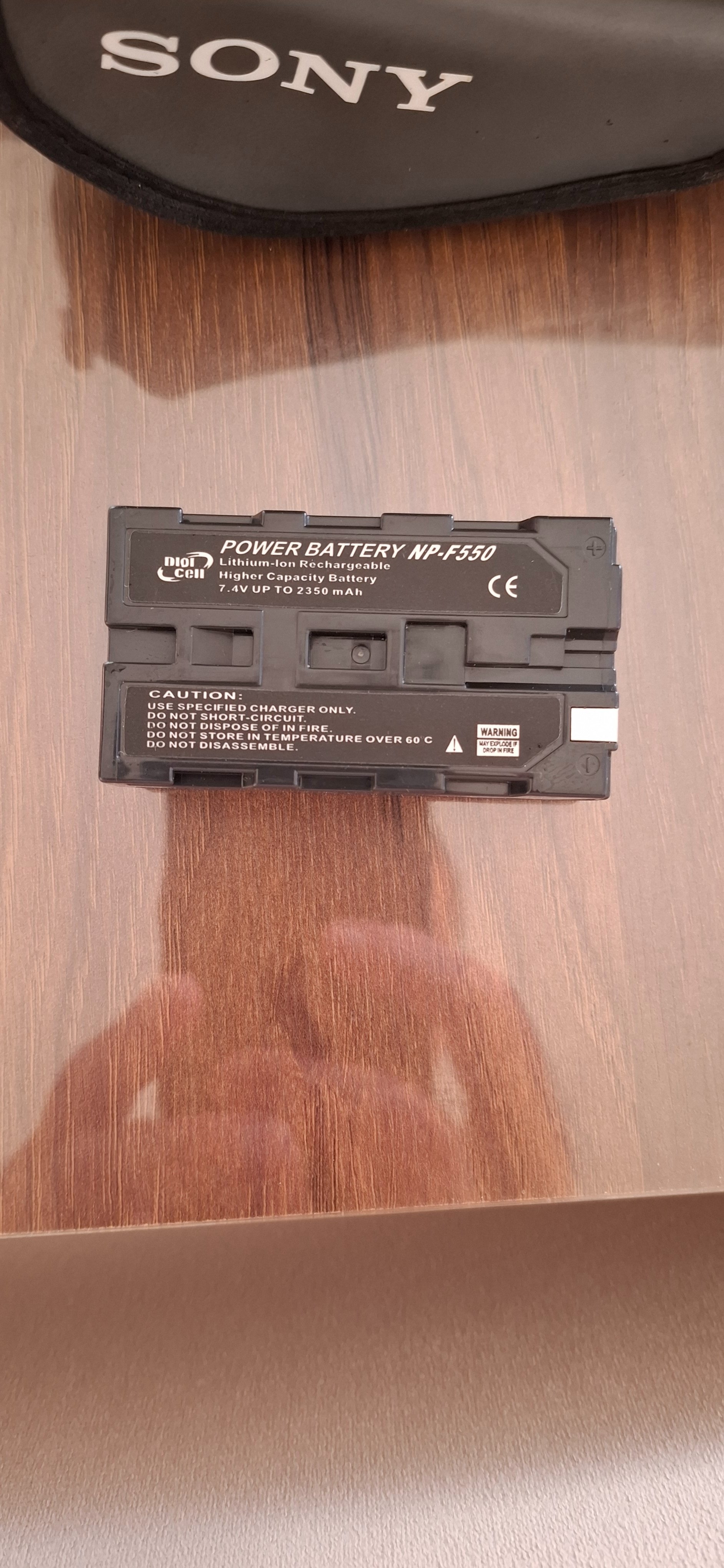

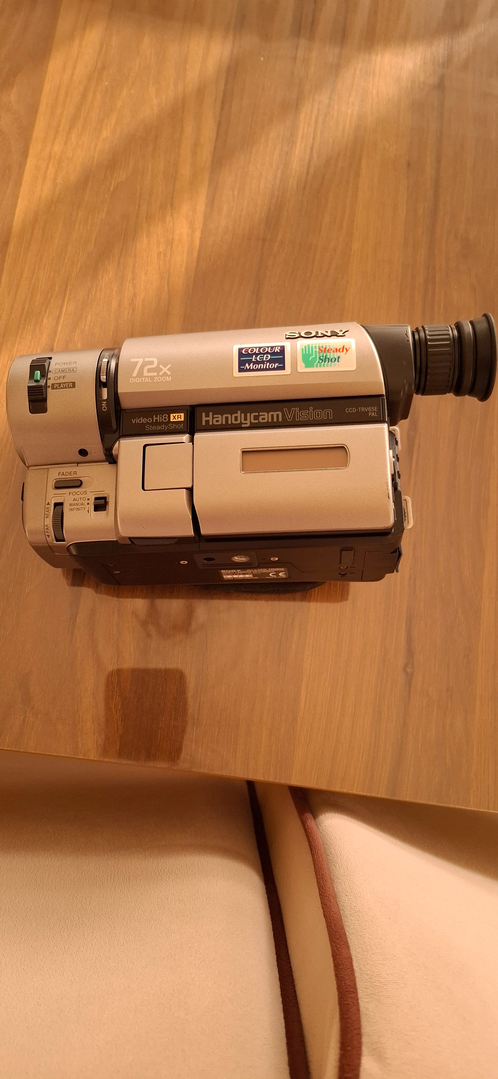

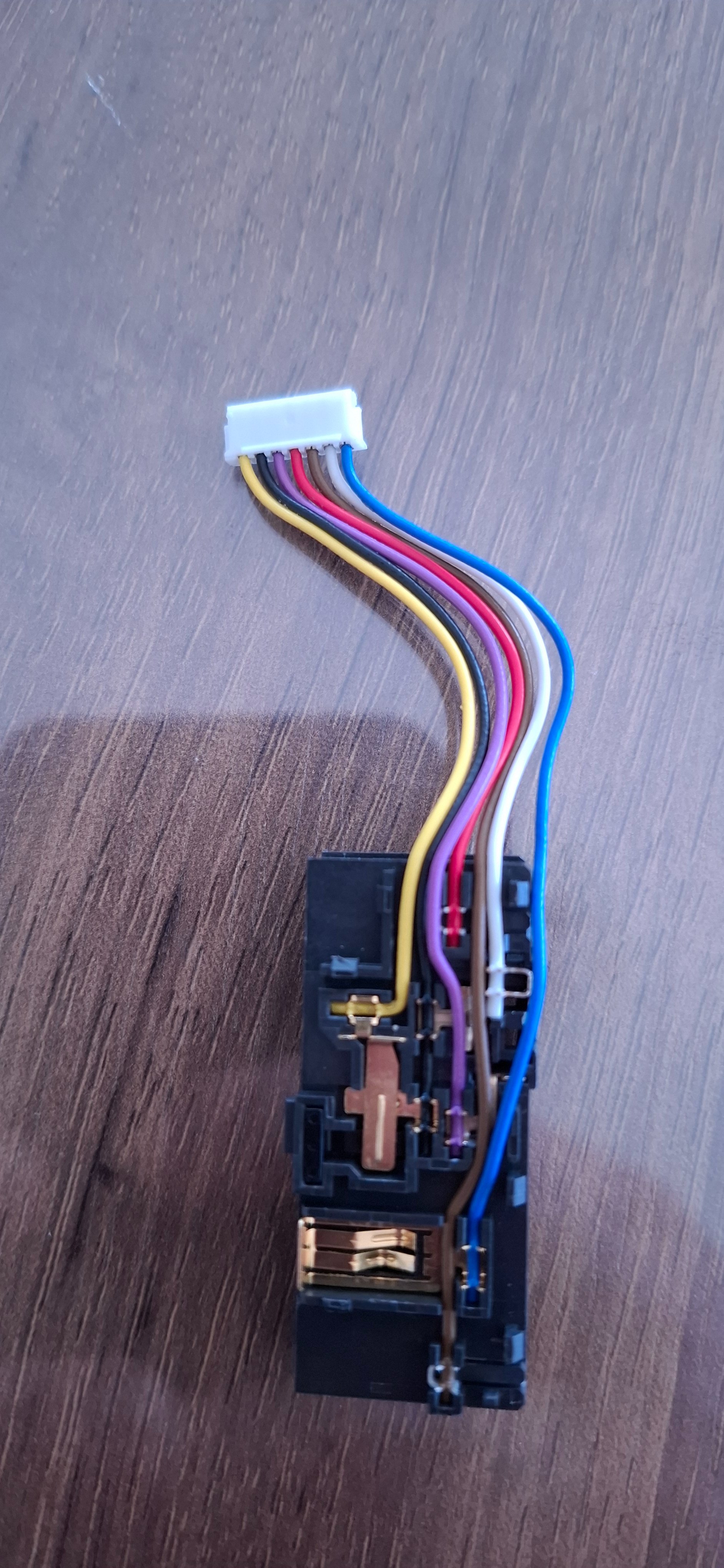

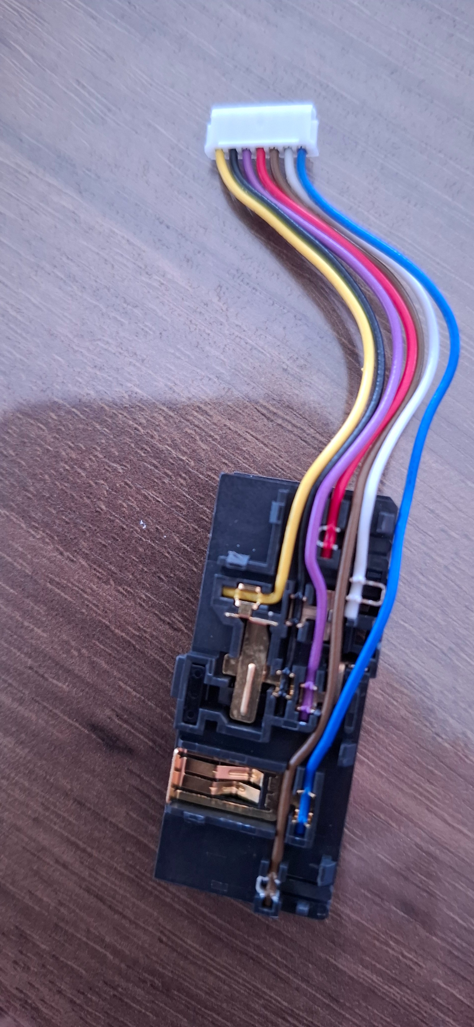

Merhaba iyigünler,burda yeniyim kusura bakmayın,siz bu konuyla ilgili yazınızı gördüm,ondan size yazdım.Cihaz eski model sony ccd trv65e hi8 kasetli,ürünü uzun yıllar kullanmadım,hiç arıza yapmamıştı,yerede düşürülmedi.Hi8 kasetleri digitalleştirmek istedim bilgisayardan gerekli bağlantı kablosunu ve cihazın pilleri tamamen bittiği için aliexpress den dummy battery (akü) aldım.dummy bataryadan 8.4 volt enerji geliyor ölçtüm fakat cihaz hiç enerji almıyormuş gibi davranıyor,açılmıyor,çalışmıyor,bilgilerinizi rica ediyorum.

Bu durumda düşüncem,
Bu type c kablolu sistem ya akım yetiştirmiyor yada içinde gücü kesen bir nokta var.
Haricen 8.4 volt okuyorsunuz ancak kameraya takılı iken bu voltajı veriyormu belli değil.
Bu aparatı söküp kameraya takıp batarya pinlerinden ölçüm alırken kamerayı açmayı deneyiniz. Bu esnada voltaj çöküyor ise sorun beslemede çökmüyor ise sorun kameradadır.

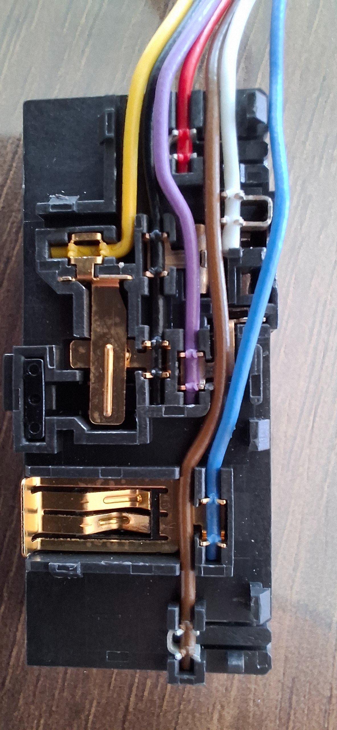

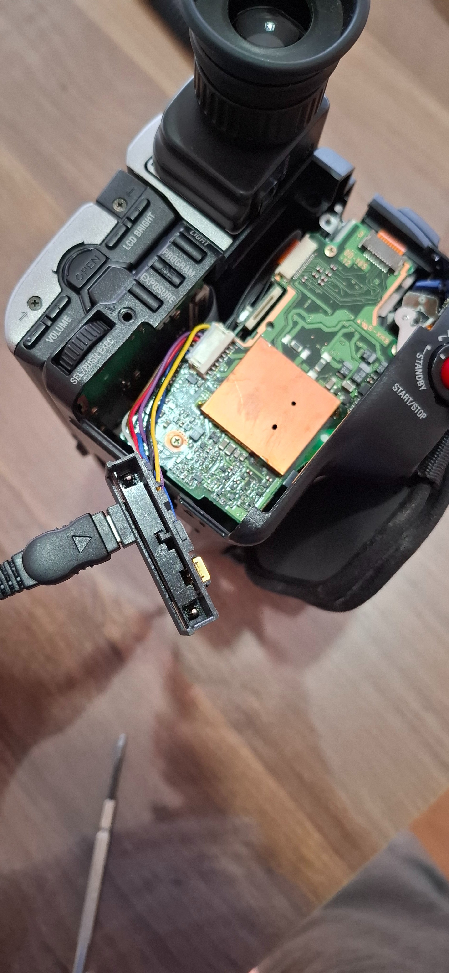

Serkan kardeşim dediğiniz gibi yaptım,akü takılan yuvayı söktüm,ölçtüm voltaj vermiyor.Dediğiniz gibi haricen 8.4 volt veriyor,takılı iken voltaj vermiyor.

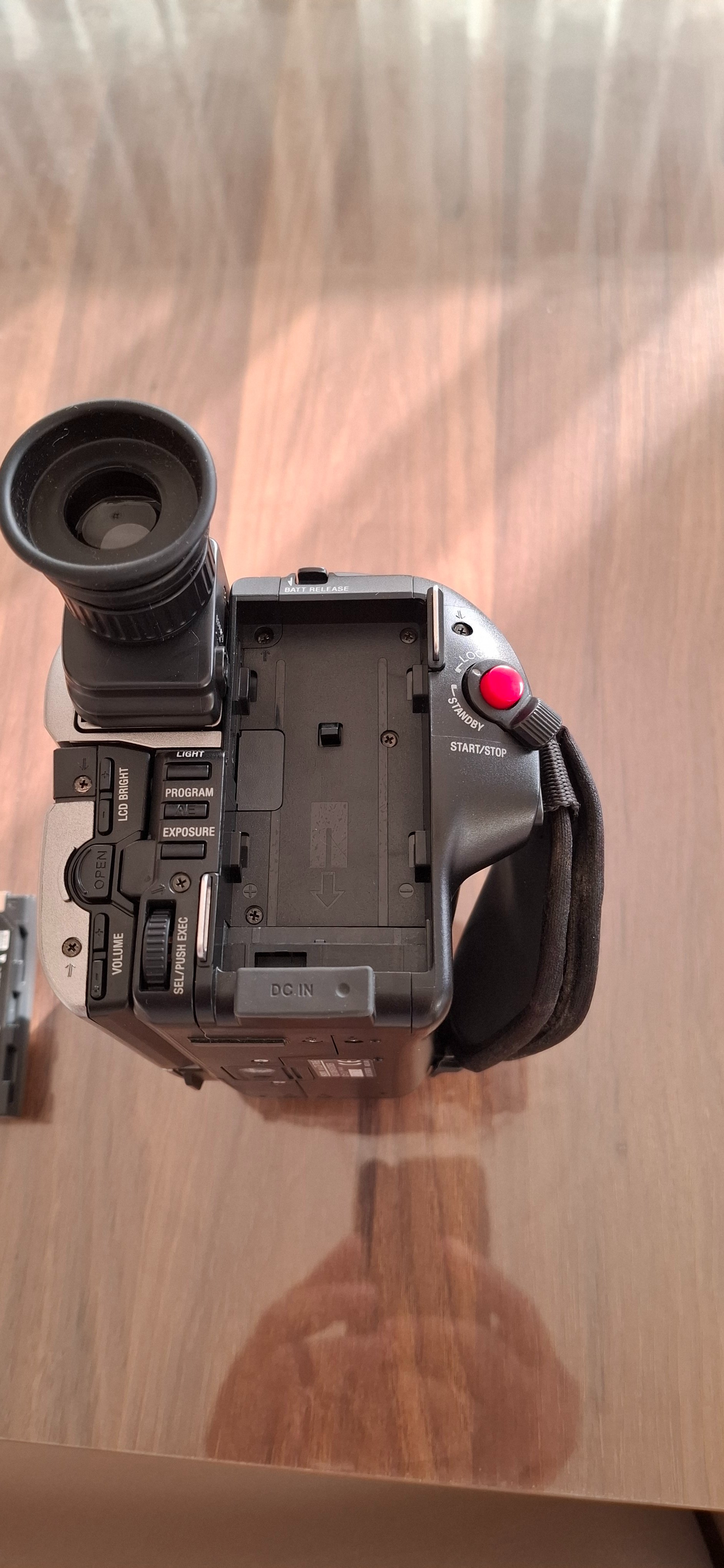

Elinizde akım gerilim ayarlı güç kaynağı var mı?
Usb ucunda kullandığınız adaptörü değiştirip denediniz mı?
Bu dummy bataryayı nereden aldınız adres link ekler misiniz
Batarya içinde boşta kalan bir soket var acaba buna bir batarya takılması düşünülen bir kutu olabilir mi?
Şu bağlantının olduğu son yerin içinde acaba devre var mı? Ne var baktınız mı?

İyi akşamlar Serkan kardeşim,akünün takıldığı sokette sorun yok gibi arkasını açtım her şey normal gözüküyor.Aküyü takmadan normal 220v voltu 8.4volta çeviren adaptörü taktım.Renkli kabloların soketini kameraya taktım,beyaz ile eflatun renkli kablolara voltmetrenin siyah ve kırmızı uçlarını bunlara değdirince 8.4 volt güç geliyor fakat kamera çalışmıyor,sorun kamerada herhalde fazlada bilgim yok.Bu eski kamerayı kime göstermem lazım acaba televizyoncular anlarmı?Bu dummy bataryayı Aliexpressden aldım.https://tr.aliexpress.com/item/1005007471041278.html?spm=a2g0n.order_detail.order_detail_item.2.95641261D9FnPV&_gl=1*cay1vl*_gcl_au*MTAxNDAzNTMyOC4xNzQ3MDYwODI4*_ga*MTgxMDk4NDA0OC4xNzQ3MDYwODI4*_ga_VED1YSGNC7*czE3NDc1OTA2NTkkbzIkZzEkdDE3NDc1OTA2NzIkajQ3JGwwJGgwJGQtQ3dDR0hGQzhwdkxBN0VlVUZyU21XMjVzNFBDT2YwYVd3&gatewayAdapt=glo2tur
