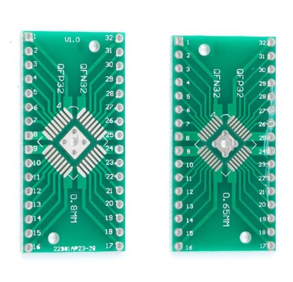

MUSES72320 volüm kontrol entegresi ile çalışıyorum. Datasheet'e göre SSOP32 paketinde. Daha PCB yok elde, o yüzden SSOP32/DIP dönüştürücü aldım aliexpress'ten. Datasheet'te SSOP32 demiş sadece, bacakların arasındaki mesafe belirtilmemiş. Aliexpress'teki dönüştürücü için 0.8 mm demiş. Ama dönüştürücü geldi, entegrenin bacakları buna uymadı ... Kumpasla ölçüyorum, bacak arası mesafe 0.67 mm gibi. İnternette aratıyorum, SSOP32 için 0.8 mm diyen de var, 0.65 mm diyen de var, 0.635 mm diyen de var. Bu ne saçmalık yav? SSOP32 bir standart değil mi? Gittiğin ülkeye göre, üreticiye göre değişen SSOP32 mi var?
Burada QFN32 QFP32 -DIP çevirici için hem 0.65 mm hem 0.8 mm olan versiyonlar var.
Evet demekki SSOP32 net bir şekilde tanımlamıyor ölçüleri.
