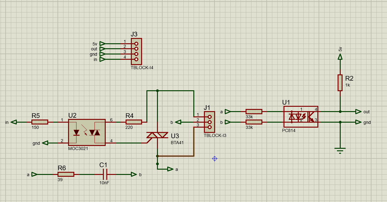

Selamın aleyküm arkadaşlar,
Aşağıda kendi yaptığım dimmer devresi paylaştım.
Trigger dan zero cross noktasını tespit edip buna göre lambanın yanışı şiddetini ayarlıyorum.
Sorun bta41 denediğimde oluştu ,öncesinde 10 amperlik bir triyakla denediğimde sorun olmadı ama şimdi bta41 sorun yaşıyorum.
Stm32 ile sürdüğümde sadece sinüs tek dalgasında kesim yapıyor .Arduino ile sürdüğümde verimli bir lineer kesim yapamıyor.
Sorun ne olabilir?
1-) Triyaklar arasında ns olarak ne kadar fark var?
2-) İkisini de aynı frekansta sürdüğünü düşünürsem Arduinonun bu tarz işler için biraz daha "dandik" kalmasından dolayı oluyor olabilir. Daha düşük frekansta dener misin?
A1 ve A2 uçlarının yerleri değişirse belki düzelir..
