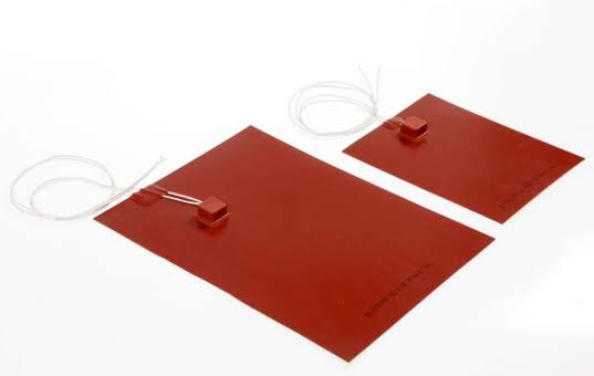

Bir yerde yüzey eğimli olduğu icin yüzeyi ısıtmak icin şu resimdeki gibi silikonlu rezistans kullanmistik. Ürün çok basit pad ısıtılan yüzeye yapıştırılıyor. O kadar. 500 - 600 watt ve olcu olarak 20cm x30 cm gibi bir boyutta kullandık. Amaç malzemeyi 50°C ye çıkarmaktır başarılı oldu. Isittigimiz malzeme 900 kW Elektrik motoru idi. Bu rezistanstan 2 tane kullanmistik.

Padler güzel görünüyor. Fiyatı uygunsa deneyebilirim ama bunların küçüğü var mıdır acaba? benim tabak 12cm.

Ben biraz bakındım. 10x5cm lik bir silikon ısıtıcı var. 75tl civarı. Rezistans teli 5-10 TL :)

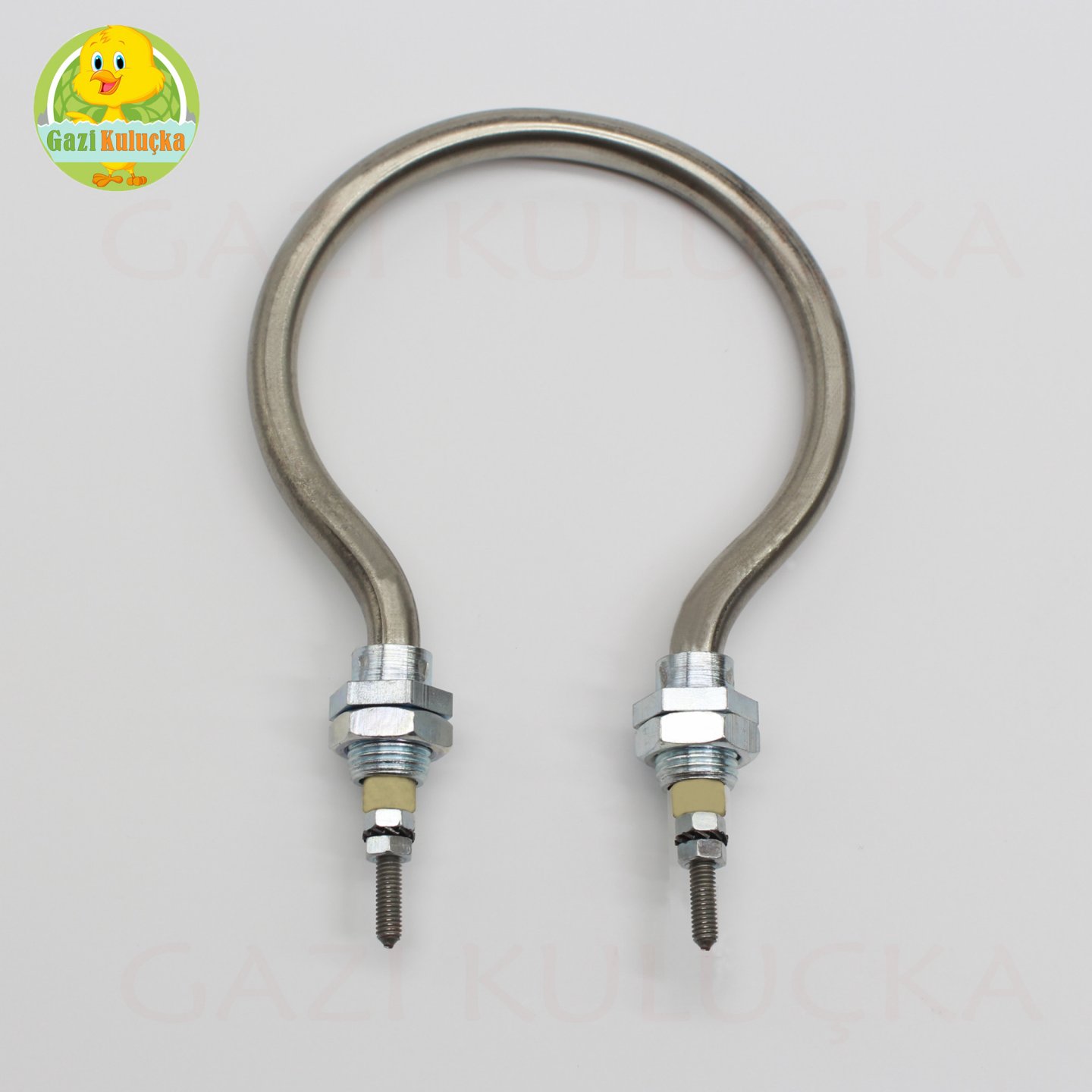

Rezistansı kendin yapmaktansa aşağıdaki gibi izole bir rezistans alsan olmazmı Gökhan?
Bu borunun içi kuvars kumla dolu merkezinden rezistans teli geçiyor. Resimde görünen rezistans 150 watt ve yaklaşık 10 cm çapında.
Uygun şekilde elindeki tabağa yine sunfix ile monte edersen olur gibi geliyor.
