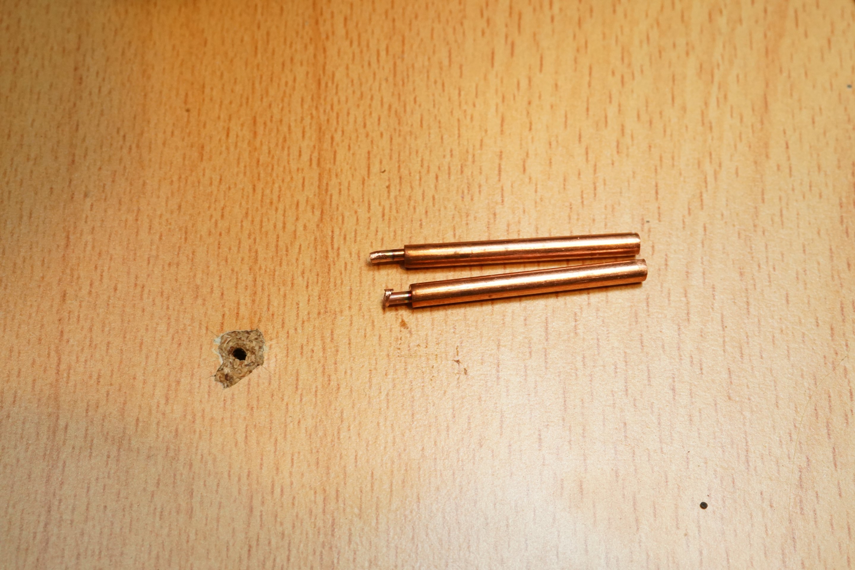

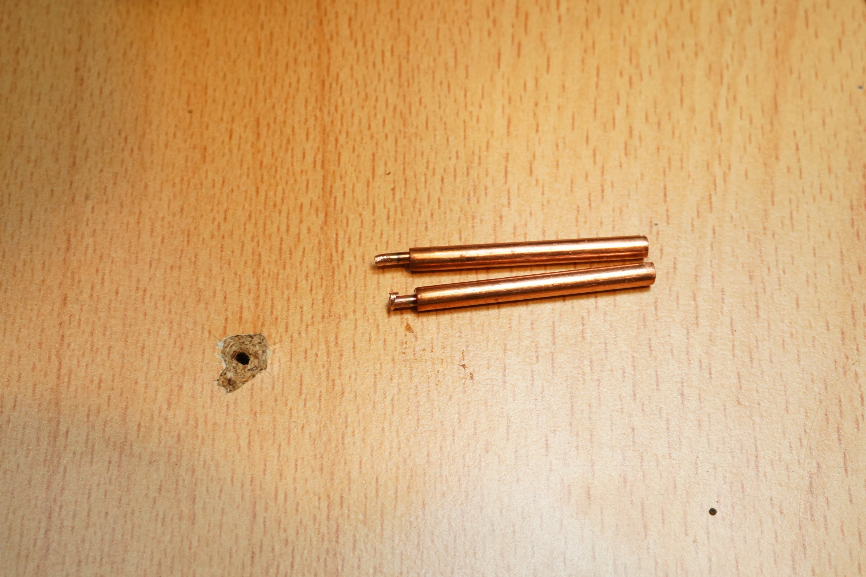

Bizim mutfaktaki rendenin bir kenarı ne zamandır çıkık idi. Atölyeye götürüp TIG ile kaynatmayı denemeden önce, benim pil puntalama makinası ile deneyeyim dedim. Makinanın bütün ayarlarını maksimuma getirdim. İbre 9, gösterge ayarı 99, darbe sayısı da maksimum değer olan 18 darbe.
Sonra da verdim puntayı! Evin sigortası attı ...
Sigortayı açtım, gösterge ayarını 88 yapıp tekrar denedim ve sanki sonuç başarılı! İki tane yan yana punta attım.
Sacın kalınlığı 0.6 mm, Sunkko nun limiti 0.3 mm. Bu makina hakkaten saygımı kazandı :tamam2:
Ama punta uçları perişan oldu. Hem uçlara paslanmaz çelik bulaştı hem de ulçardaki bakır rendeye nüfuz etti. Taşlayarak düzeltmeye çalıştım ama düzelmiş hali bile iyi değil.
Sonra rendenin sapındaki çıkık yeri de puntalayayım diye düşündüm. Ama oradaki sacın kalınlığı 1 mm. Herhalde bunu TIG ile yapmak daha mantıklı olacak.
