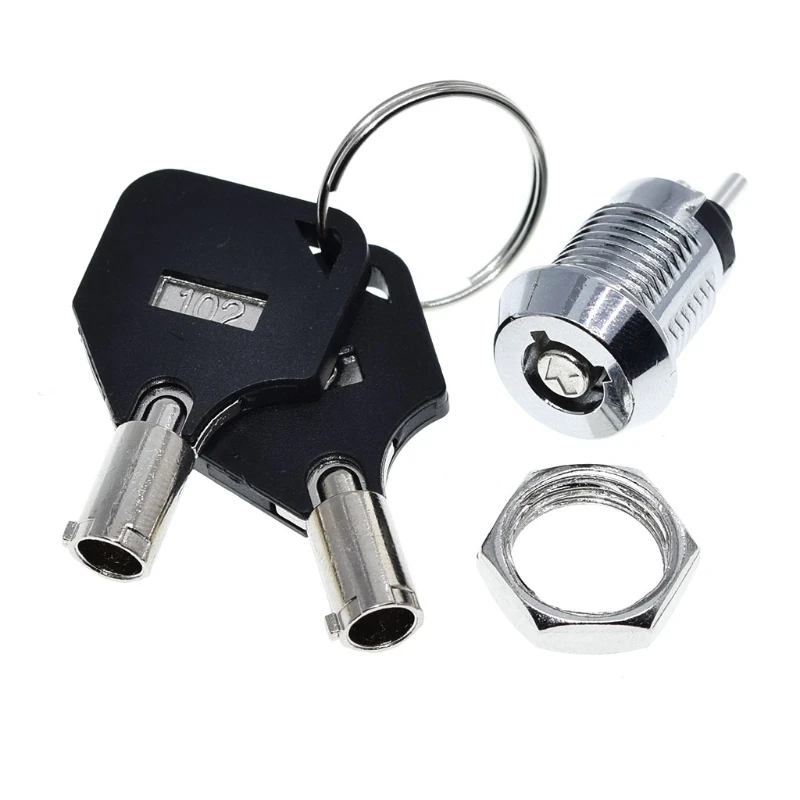

Oyun makinelerimizin hepsinde aşağıdaki resimdeki gibi anahtar var. Her makinenin anahtarı farklı.
Bir anahtar ile açılacak 30'lu 40'lı kilit arıyorum. Kilitlerin resimdeki modelden olması gerek ve tornavida filan gibi aletler ile kurcalanınca açılmayacak şekilde sağlam olması gerek.
Var mı böyle kilit satan önereceğiniz bir firma?

Bu kilit tipi için bilmiyorum bir üreticiyle goruşurseniz aynı kombinasyonda dizebilirler
Büyük kilitlerde olsa masterpining ile olurdu her kilidin bir kendi anahtarı bir de hepsini açan master anahtar sistemi ile yada hepsi ayni dizilerek tek anahtar ile ama bu küçük kilitlerin pimlerine ulaşabileceğinizi sanmıyorum
Bir de büyük naşburlara sorun ellerinde aynı anatarla çalişacak seri olabilir ben mesela hurdadan 2 tane kontak anahtar almiştim anahtarları aynıydı diye hatirliyorum
Anahtar kelimeniz master key master sistem vs
Direk ayni dizilmiş kilit bulsanız daha ucuza gelir tabi bunlarda bir kendi anahtarı var bir de master anahtar var master anahtar hepsini açıyor ama kendi anahtarları sadece kendini açıyor ilginç bir sistem epey arastırmıştım zamanında
He bir de asansör kilitleri var onlar üniversal olabilir kurtarma amaçlı (tabi bi size değil herkese universal orası biraz sıkıntı :katil2: )
Tornavida ile zorlanmasini istemiyorsa power jack seklinde anahtari olanlar en uygun kilitler gibi duruyor. Ona bir sey sokmak zor. Tabii fiziksel dayanikliligini bilemem. HB'da cekmece kilidi diye aratinca cok sayida satici ve uretici cikiyor yurtdisi ile ugrasmak istemezse. Mesaj atmak gerek.

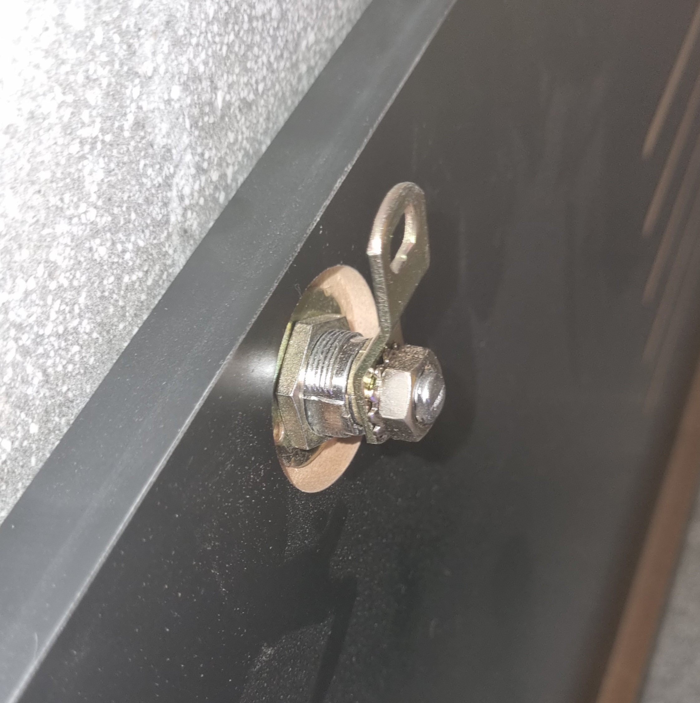

kilitler zaten mevcut ise, bir anahtarcıya gidip kilitleri aynı şekilde klonlattıra bilirsiniz. biz fabrikada ki odaları aynı mantık yaptık. tek anahtar hepsine oluyor.

Benim önerim Amerikayı tekrar keşfetmeye gerek yok yönünde. Pano imalatçılarına menteşe kilit tedariği yapan her satıcıda bunlar mevcut. Bu tarz anahtarların standart numaraları oluyor. 4444 yada 5333 yada xxxx şeklinde. Sizin istediğiniz kilit tipi eğri mandallı olarak geçiyor. Biz yıllardır panolarımızda 4444 numaralı koda sahip olan anahtar-kilit takımlarını kullanıyoruz. Oskar, mesan gibi markaları araştırabilirsiniz iç piyasada en uygun olanlar bunlar. Yurtdışından getirmeye uğraşmayın yurt içinde doğru yeri bulursanız daha ucuza temin edersiniz.
