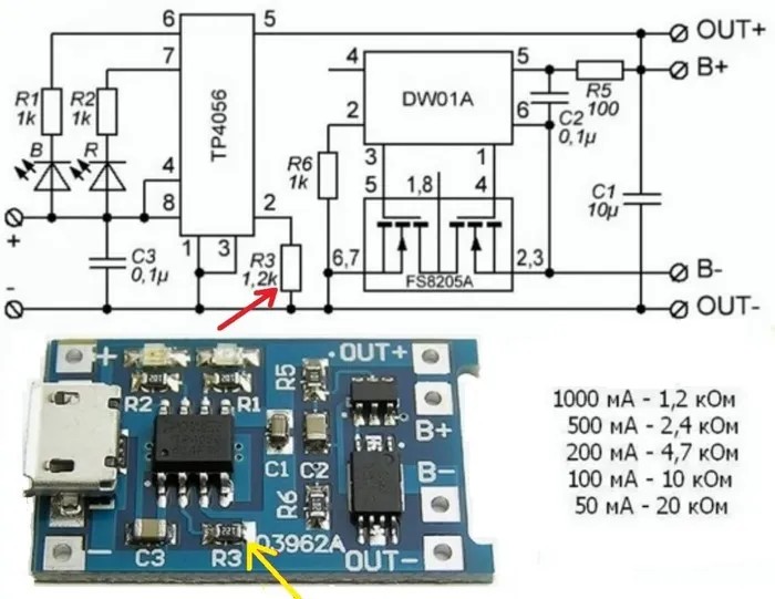

Harici FPV drone kamerasını 18650 li-ion pil ile çalıştırıp değerlendirmek istiyorum. Elimde korumalı Type-C TP4056 var bunun ile pili şarj etmek istiyorum fakat TP4056'yı prize bağlar bağlamaz birden ısınıyor ve bu da beni korkutuyor ısınmasının normal olduğunu biliyorum fakat aradan 1 2 dakika geçince bayağı ısınıyor parmak yakacak seviyede. Bu kadar kısa sürede çok ısınmasının normal olup olmadığını bilmiyorum yardımcı olursanız sevinirim. Ürünü bugün aldım herhangi bir arızası olduğunu sanmıyorum.
TP4056'nın şarj akımı en fazla 1 amper'dir. Bu akımı daha aşağıya çekmek için ilgili direnci değiştirip deneyin. Yine ısınıyorsa modül sorunlu olabilir.
Alttaki modülün R3 direncini 1.2kΩ'dan daha yüksek bir direnç ile değiştirin.
Modul isiniyor hocam. Elinuzi yaktigi icin gitmis. Boyle durumda uzerindwku Entegre degisecek.yada yenisini alicaks8nz.
TP4056 Ozdisan'da 1$+KDV mavi modüller ise 10~20₺ arası fiyatla satılıyor. Yani mavi kart üzerindeki TP4056 orjinal değil. Orjinal bulup değiştirip kullanmaya devam edebilirsiniz.
TP4056 yapısı gereği ısınır, çünkü lineer regülatör gibi çalışır. Isınmasını istemiyorsanız TP5000, IP2312 gibi switching çiplere/modüllere yönelin.
