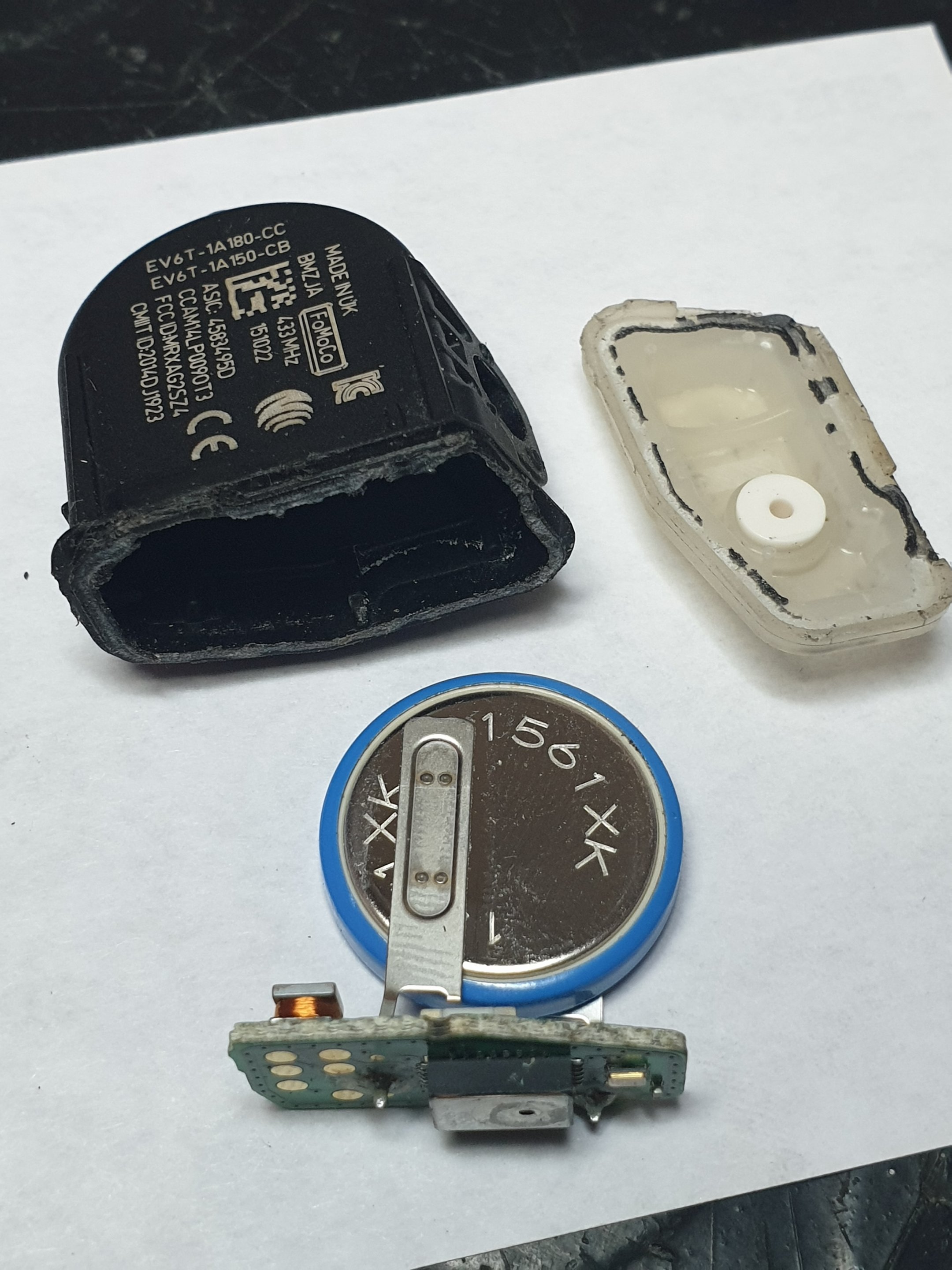

Aracımın tmps sensörlerinin yaklaşık 9 sene sonra pilleri bitti. Sürekli sensör yok hatası vermeye başladı. Bir tanesinin içini söktüm. Sökmesi umduğumdan kolay oldu. Hatta içerisinde polyester dolgu bekliyordum, aşağıdaki resimdeki gibi muhafazası içerisinden temiz şekilde çıktı.
Üzerinde CR2032 lityum pil var. Voltajı 2,7 volta düştü.
Sorum bu şekilde puntalı pil bulabileceğimiz bir yer varmı, veya alternatif önerileriniz varsa paylaşmanızı rica ederim.

ağırlık yapmasın diye epoksi vs koymuyorlar. ağırlık artarsaa lastikte balansa sebep olur. muhtemelen jantın içinde standart bir karşı ağırlığı da
vardır.

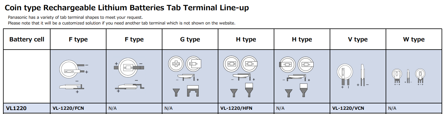

şu çok benziyor:

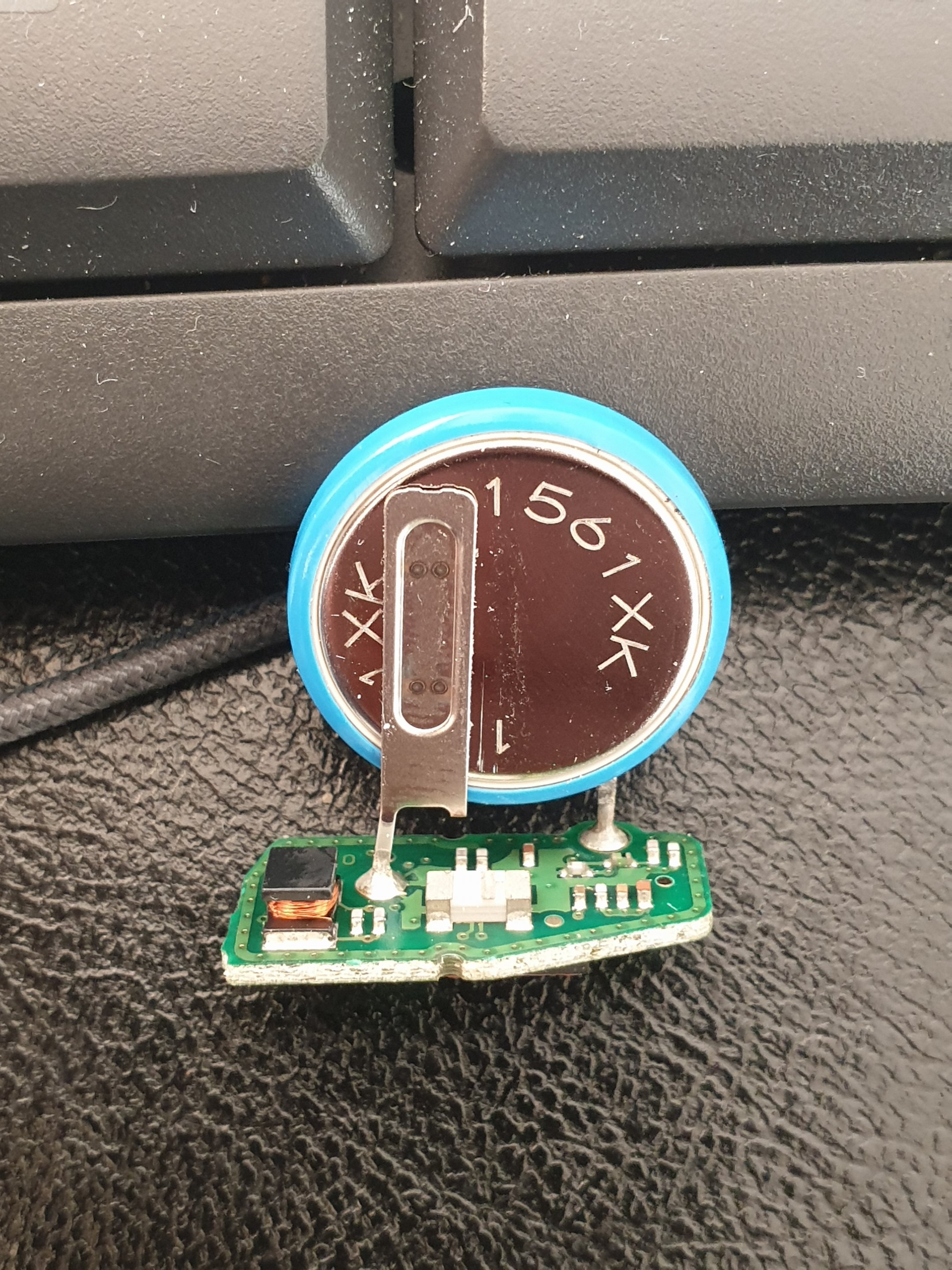

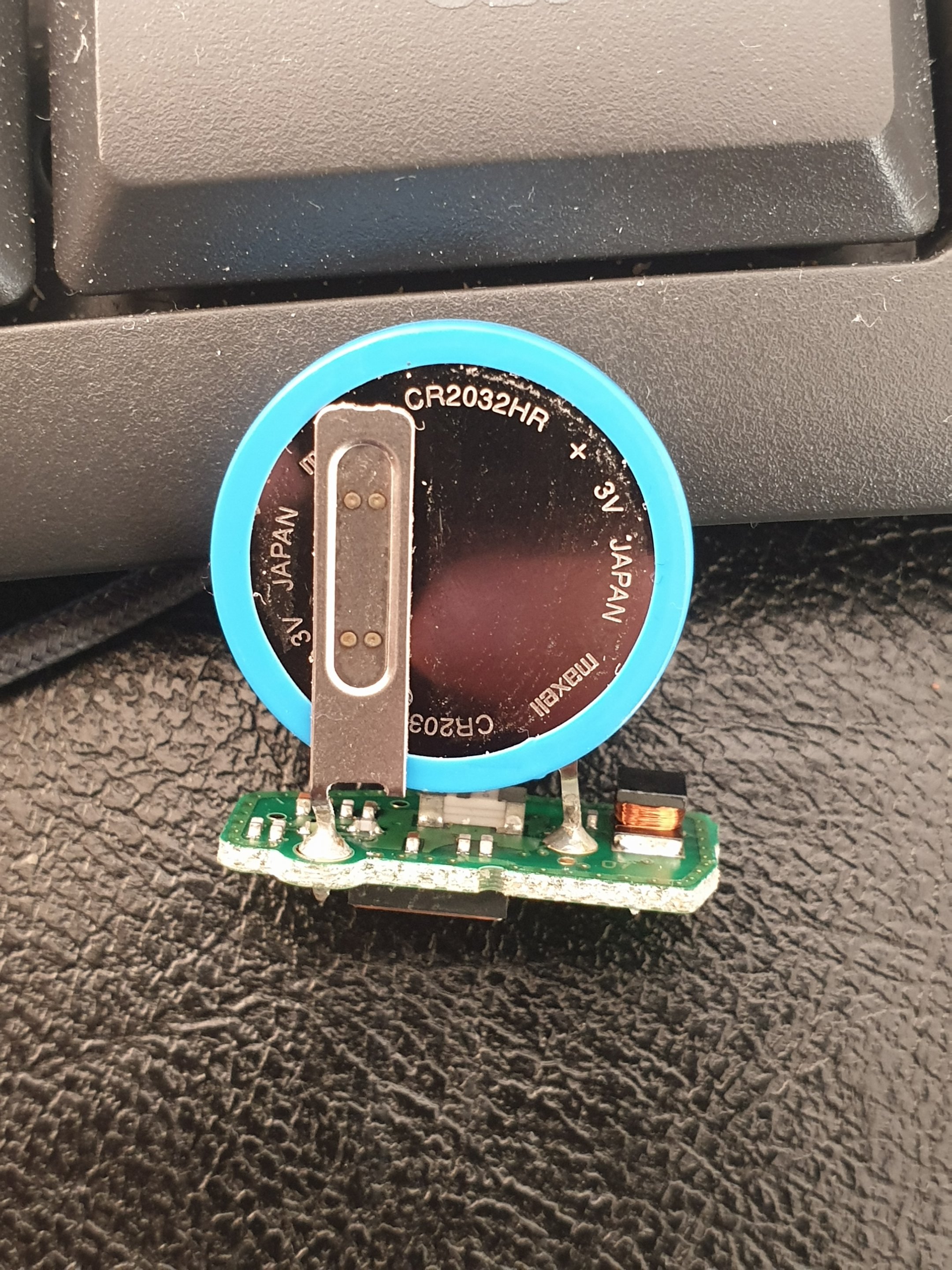

Bunlara bende baktım. İki pin arasındaki mesafe tam karşıdan bakınca (resimdeki gibi) 10mm, yandan bakınca 3...4mm gibi bir kaçıklığı var. Puntalı şekilde çözemezsem lehim ile uç çıkartmayı düşünüyorum Ondada pilin kütlesi çok küçük olduğu için ısı ile (max 1..2sn lik lehimleme süresi) zarar verirmiyim emin olamıyorum.
punta uçlarını hafifçe eğip bükerek bence lehimlenir. ancak bu pil teker dönerken epey bir kuvvete mauz kalacağı için yüzeyden lehimlemek güvenli olmaz. pinler mutlaka kartın deliğinden geçmeli.
Karta lehimleme konusunda aynı fikirdeyiz. Resimden çok belli olmuyor ama pil ve devre muhafaza içerisine tatlı bir sıkılıkta yerleşiyor. Şeffaf kapak tekrar yapıştırıldığında içerideki komponentlerin gidecek bir yerleri kalmıyor.
Bisikletimdeki hız ölçerde iki adet LR44 pil var, pil muhafazası uyduruk olduğu için lehimleyip kullanıyorum. Şimdiye kadar pilin bitmesi haricinde bir problem olmadı. Onda pile erişim ve değiştirme çok kolay.
Bunda ise problem çıkarsa jantın ve lastiğin sökülmesi biraz meşakkatli bir süreç olacak.
Şuda olabilir @czorgormez sizin linkini paylaştığınız pildeki puntalardan bir tanesi yerine denk gelir, diğeri ise uygun kesitte tek damar bakır bir kablo ile diğer yere lehimlenebilir.
Sanırım mesajı editlediniz. Yukarıdaki mesajda geçen ifade 3 pinli olan pil içindi.
Yeni linkdeki pil evet çok benziyor. Teşekkürler.

Öncesinde youtube da çeşitli tpms sensör sökme videoları izledim. İzlediğim videolarda içerisi epoksi ile doldurulmuş şekildeydi. Açmak ve pili değiştirdikten sonra kapatmak için ciddi şekilde uğraşıyorlardı. Benim sensör bu konuda beni şaşırttı :)
Sensörün hafif olması tabiki iyi birşey, Benim jantta karşı tarafta ekstra bir ağırlık bulunmuyor. Zaten lastik değişimi sonunda balans işlemi yapıldığında bunun ağırlığıda hesaba katılıyordur.
Digikey'de aynısı var, Ekom ile getirtilebilir.
Digikeyde üretici panasonic olarak görünüyor. Yurt içinde ise benzer Orion diye bir marka adı altında satılıyor. Çoğu yerde stok yok görünüyor. Aşağıdaki sitede şimdilik stok var görünüyor. Orion markasını daha önce hiç duymadım. Bu konuda bir fikri olan varmıdır?
