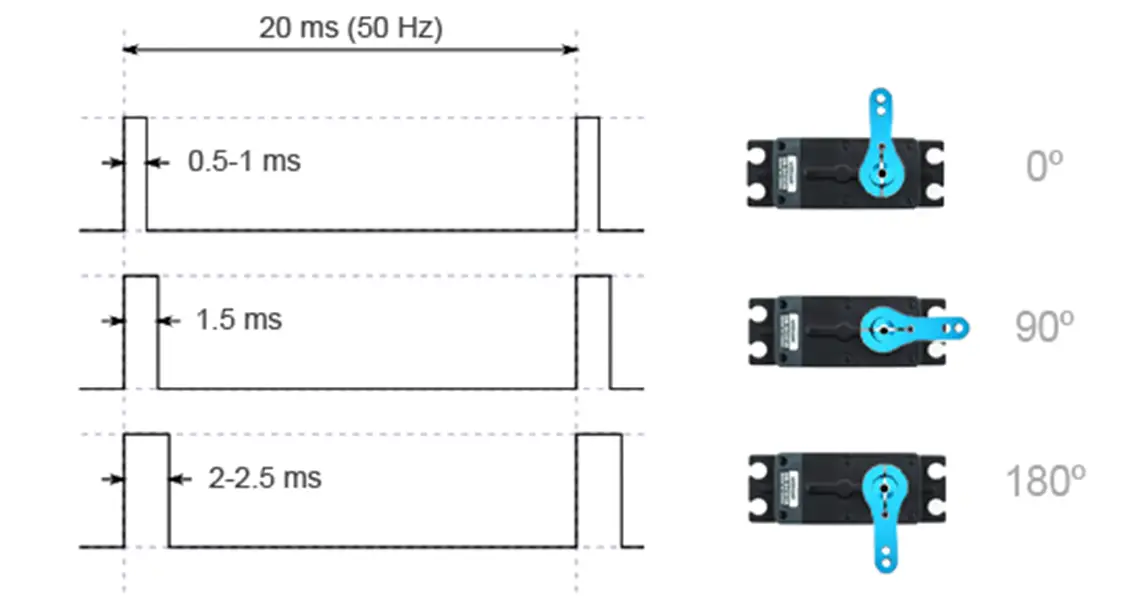

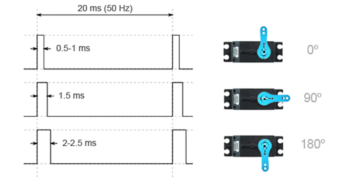

bu RC servolar 1ms ile 2ms arası pwm sinyalini alır bu sinyaldeki pozitif pulse genişliğine göre açısı belirlenir kendi içinde basit resistif açı feedback kontrolü var. 16f877 ile bunlardan 2 tane kontrol edebilirsin.

saniyede 50 defa tetiklenecek bir timer kur buraya geldiğinde istediğin açıya denk gelecek zamanı hesapla ilgili pini H yap ve süre bitiminde pini low yapacak bir timer daha kur. ikinci timer int geldiğinde pini low yap ve bu timeri disable et.
SG90 vs fark etmiyor onlar marka model - bütün RC servolar aynıdır 6 volt besleme ver ve kontrol pininden 50hz 1ms genişlikli pwm uygula.
