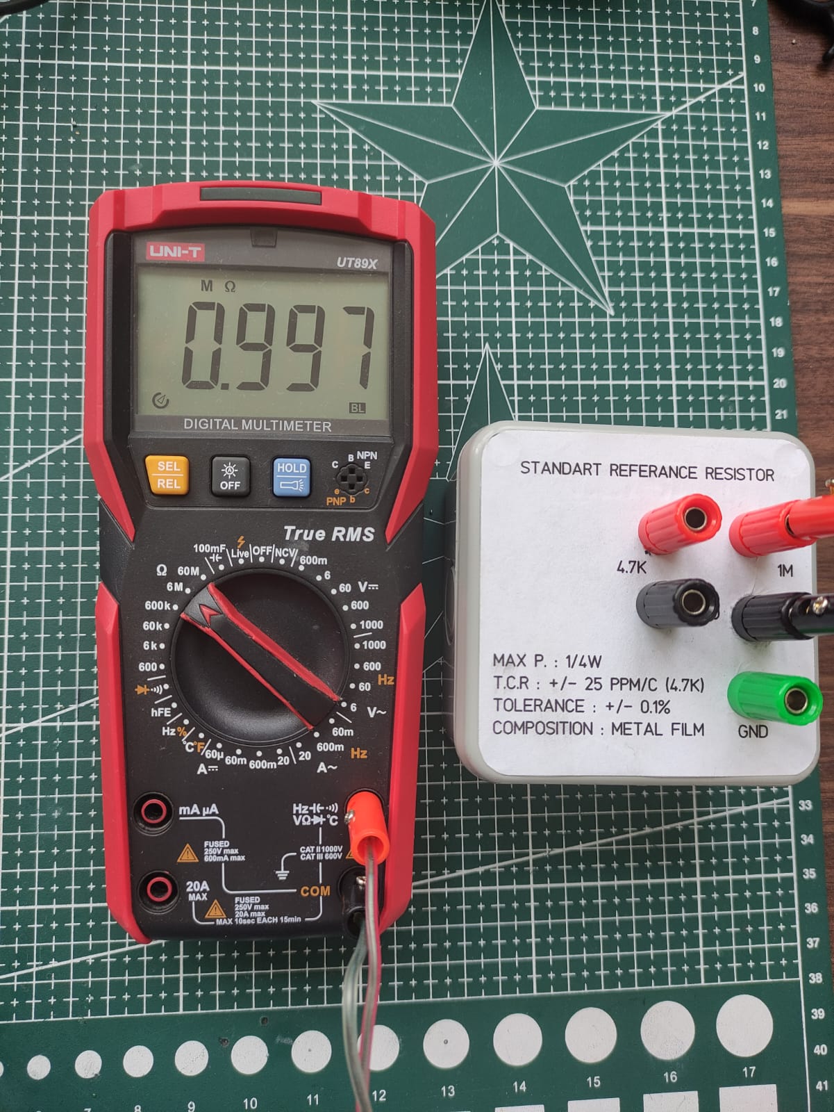

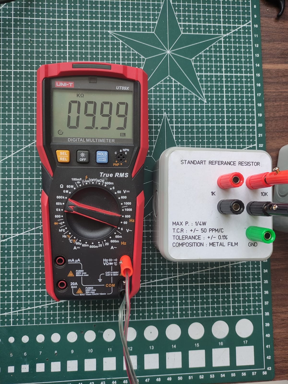

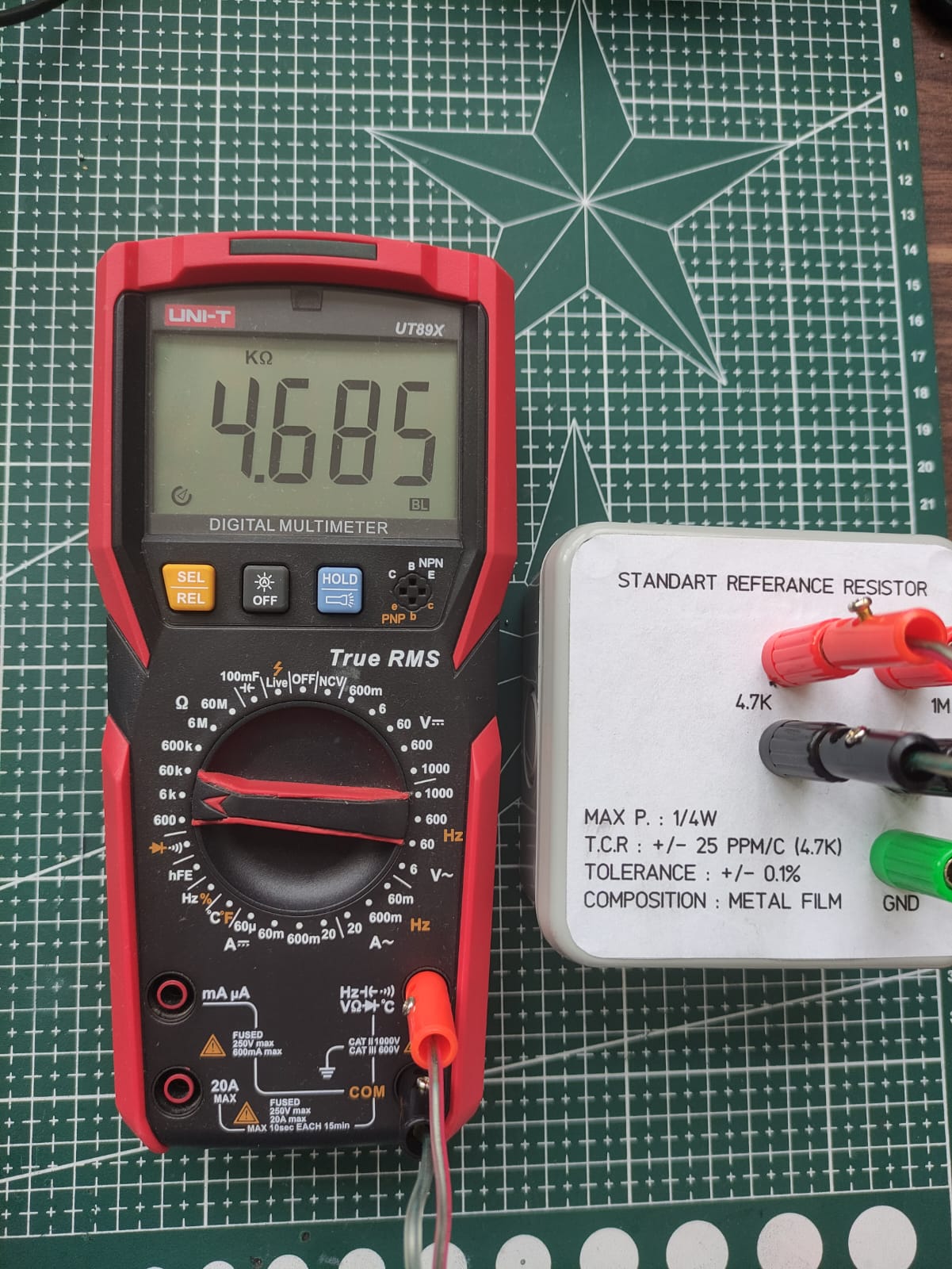

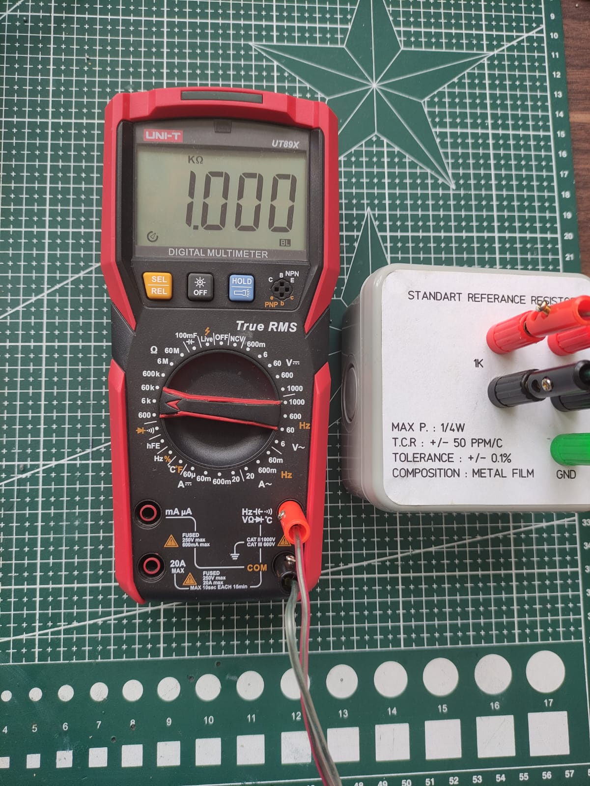

@tolgaG Elinizdeki Multimetrelerin Ölçüm Doğruluklarını Test etmek için Özdisan gibi yerlerden Toleransı düşük direnç ve kondansatör temin edebilirsiniz Fluke 742A yada vishay'ın presicion dirençleri kadar performans beklemek doğru olmaz bu dirençlerden (oda sıcaklığı 26,1℃)
kullanılan dirençlerin (4,7K ve 1M hariç) seri Paralel Yapılarak elde edilmiştir
24086 eklentisine bak24087 eklentisine bak24089 eklentisine bak24088 eklentisine bak
