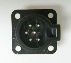

Klemens ile nasıl olacak? Orijinal JBC sapın kablosunu kesip oraya klemens ile mi bağlayacaksın? Eğer böyle yaparsan aynı sapı JBC nin makinasına nasıl takacaksın sonra?
konnektör panel montajkı olacağı için içeride klemens olmalı.
Evet bağlantı öyle. Rezistans 3.2 Ω, termokupl 0.39 Ω
