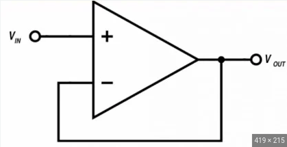

Evirmeyen bir amfi koy oraya, gerekirse boş bırakırsın. Hem girişte hem çıkışta da RC filtreler olsun.
Tercihe bağlı yapabiliriz istersek 2 pin headeri birleştirip op-amp takmayıp direkt ADC'ye verebilir opsiyonu da olsun.
istersen headri köprülemeyip op-amp kullanarak giriş imkanı da olsun

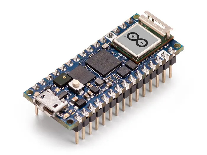

Hem nano hem rp2040 kullanmak istiyorsunuz diye paylaştım. Adamlar sizin için ikisini tek kartta toplamış daha ne olsun. Adamlar ağzıyla kuş tutsa size yaranamaz :) .
ahali daha tam anlayamadı RP2040'ın arduino ide ile kullanılabildiğini
bizim projenin tek denetleyicisi bu olacak

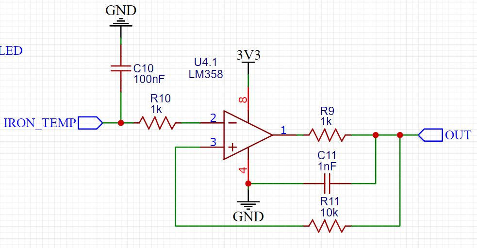

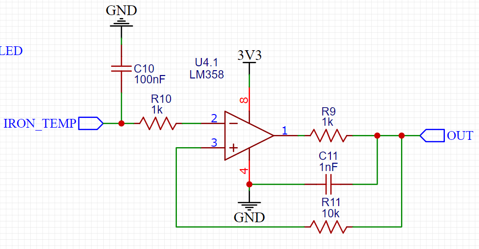

Bu devrede birden fazla sorun var:
1) Çıkışı yanlış yerden almışsın. OPAMP'in 1 numarasından alacaksın çıkışı. Çıkışa da ayrı bir RC filtre koyacaksın. Sen kazanç ayarlayan dirençlerden birisini kondansatör ile bypass etmişsin.
2) LM358 3.3 V ile iyi çalışmaz. Bu voltajlarda sana rail to rail opamp lazım.
3) RC filtresindeki kondansatör değerlerini baya bir arttırabilirsin. Hem giriş hem çıkışta 470 nF olabilir. Termokupl voltajı çok yavaş değişeceği için DC gibidir, o yüzden DC dışında herşeyli filtrelemek isteriz.
4) Girişteki RC filtre değil CR filtre olmuş. Önce R gelmesi lazım.

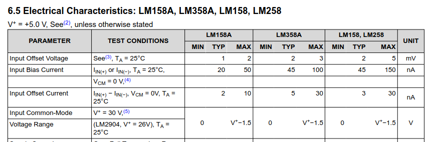

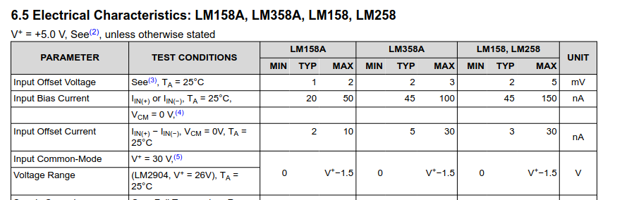

Datasheet'e bakınca bunun rail to rail olmadığını görüyoruz. Ne diyor? Bunun çıkışı 0V - V[SUP]+[/SUP] -1.5V arasında değişir diyor. Senin besleme zaten 3.3 V, yani besleme aralığının yarısı gitti :)

Neyse buluruz bir rail to rail en küçük voltajlar ile çalışan op-amp.
Olur bu. Benim seçtiğimden daha iyi hatta.

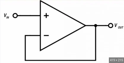

Yalnız bunda iki tane opamp var, kullanmadığını opamp buffer haline getir ve sonra da girişi şaseye çek.
