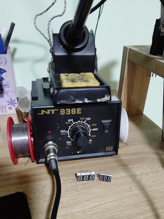

Bir de bu TC uçlar arasındaki sıcaklık farkını ölçmüyormu? Yani isabetli ölçüm için şase bağğlantısının sıcaklığını da bilmek gerekiyor. Bunun kontrol kartıyla aynı sıcaklık olduğunu varsayabiliriz yada bağlantıya yakın bir yerdeki ntc ile ölçebiliriz.
bunda cold junciton deniyor sanırm
pwm count 45000(45bin) yaptım oda sıcaklığından 450 dereceye gelmesi 5 saniye civarında sürdü ve benim STP mosfetin sıcaklığı değişmedi.
soğtup tekrar ampermetre bağlayarak 45bin countda ısıttım 7.13A çekiyor.
ortalığı patlamadan yakmadan 7A anahtarlayabildiğime bende şaşırdım öğreniyorum birşeyler.
Bu büyük ilerleme tam istediğin değilmi 5 saniyede 450 derece çok çok iyi

Serialdan bir ayar arayüzü yapılabilir, ama ağanın eli tutulmaz demişler @Ahmet pc programı yaparsan da yakışır. Cihazın üzerinde sadece sıcaklık göstergesi ve havya seçim (eğer iki havya varsa) kontrolleri olsa yeter. Tabii fazla mal da göz çıkarmaz.
Ben projeyi elimdeki 900M havya ucu kullanan 40W'lık havyaya uygulayacağım. Bunu 30V DC ile besleyip gücünü arttıracağım, 70W civarı gücü olacak. Kontrol döngüsünü de bu havyaya göre geliştireceğim. JBC uç ve kol alırsam da ona uygun konfigürasyon hazır nihayetinde.
Bu kontrol paneline encoder, bir-2 led ve 3 haneli bir ufak bir led display, güzel bir yuva ve kırmızı filtresinin arkasında minimal şık ve işlevsel olacak.

Bunda amacım kısıtlı imkanlarla jbc ile yarşmak, aynı gücü bu havyalarla yakalayamasam da işin dinamiğini kavramak istiyorum, . Yoksa aynen, muadil kollar ve uçların fiyatları makul.
