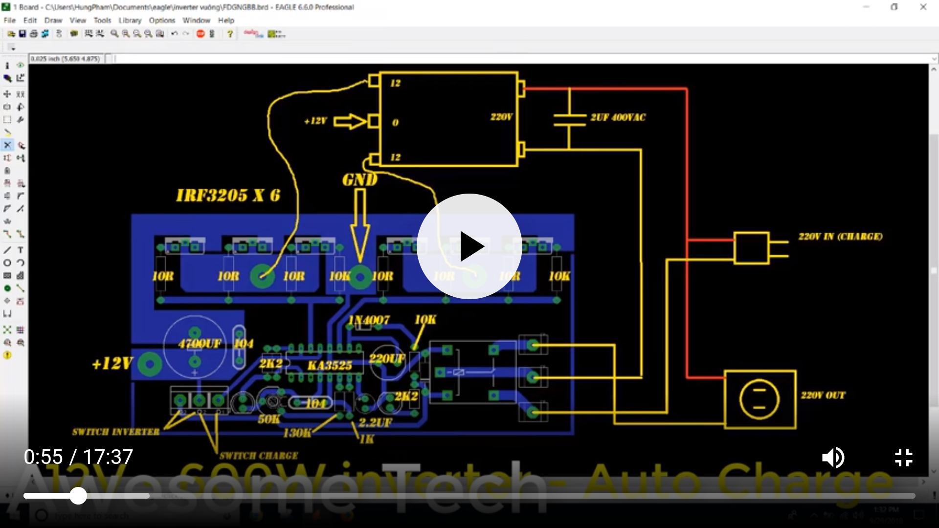

S.a ustalar benim elimde sg3525 inverter devresi var ben bunu şebeke hattına bağlamak istiyorum role ile şebeke elektriği kesildi anda role ile inverter devreye girecek nasıl yaparım
Inverterin on off kontagi var ise ,
Şebekeye bir kucuk role bağla ve rölenin kontağını bu on off ucuna bağla.
Şebeke varken kontak açsın ve inverter dursun. Ne zaman elektrik geldi role çeker ve inverter durur. Şebeke ile inverter geçiş arasına bir kac saniyelik gecikme koymakta fayda var.
Not şebeke ve inverter çıkışlarını cakistirmamak lazim. Yoksa sonuç kotu olur. Mümkünse bu işi manual yapmakta fayda var.
Bu işler icin otomatik sistemleri incelemek lazim. Kontaktorlerle gerçekleştirmek en sağlıklısı.
Bağlı olan cihazların kesintiden hiç etkilenmemesini istiyorsan, senin inverterin şebeke voltajına senkronize çalışması lazım. Bunun için SG3525'in bir SYNC pini var. Bir kere inverter şebekeye senkronize çalıştıktan sonra, artık kesinti anında çok hızlı bir şekilde inverter'e geçiş yapabilirsin (rölenin tepki verme süresi ile sınırlı)

Bu proje ile ilgili 55. Saniyede devre şemasında şebeke girişi ile inverter cikisi bir role baglantisi ile ayrılmış durumda.
Ancak bu role gördüğüm kadarıyla sol altta bulunan sarj - inverter seçim anahtari vasıtası ile ayrılıyor.
Siz bu anahtarı şebeke ile calisan bir role baglantisi ile sağlarsanız sorununuz çözülmüş olacağını düşünüyorum.
