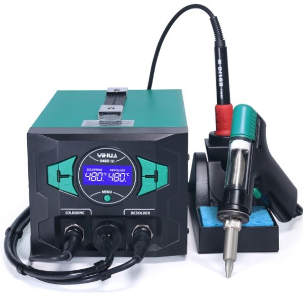

Evet Fr-301 gayet güzel bir ürün. Listeme ekliuorum. Bir de şu urunleri gördüm. Fiyatlari daha makul ve havyali model. Acaba kullananan veya test eden var mıdır? Marka farklı olsa da ikisi de aynı gibi
Sanki lehim emmede farklı delik çapı olan uç çeşitleri de var. Bu iyi bir işaret, lehim emmede başarı oranını arttırır. Ama gene de iyi markalardaki kadar çap çeşidi yok, o yüzden her söküşte temiz ve rahat çalışma sağlamaz. Çift taraflı ve içi tamamen lehim dolu olan deliklerden söküm yapmak için optimum çapta bir emme ucu kullanmak gerekiyor. Daha büyük çap, lehim iyi emilmiyor, daha küçük çap, uç pine geçmiyor.
