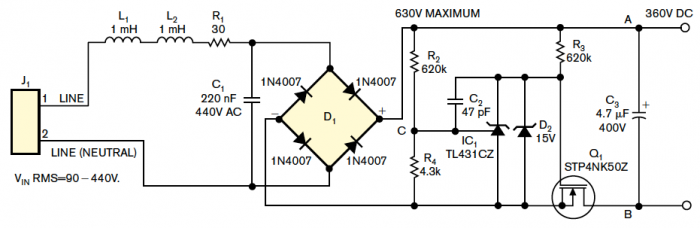

konuyla ilgili güzel bir şema buldum.
R4 üzerindeki gerilim 2.5 voltu aşınca n kanal mosfet a ve b uçlarındaki gerilimi düşürüyor.
d2 Vgs koruma için zener diyot.

Bu şema bizim konuyla ilgili gibi durmuyor. Bir kere doğrultulmuş, ama filtrelenmemiş AC voltaj alıyor. Onun dışında çok sayıda komponentten oluşuyor. Simulatörde denemedim bunu, ama çalışıyorsa bile, tek transistör, zener ve direnç ile yapılabilen işi bu devre ile yapmanın nasıl bir avantajı olacak?
Simulatörde devreyi kurdum. Çalışma voltajları yüksek olduğu için 1 - 1000 V arasında DC analiz yapınca, 360 V civarında çıkış voltajını ani olarak düşürdüğü görülüyor.
Ama şemada belirtildiği gibi AC doğrultulmuş ama filtrelenmemiş 630 V verilirse, AC voltajın tepelerini 380 V gibi bir değerde kesiyor. 1000 V giriş ile de denedim gene 380 V da tepeleri kesiyor. Yani bu sanki AC giriş voltajı ile çalışması gereken bir devre.
devre dc düşük voltaja göre ayarlandığında limitleme işini yapabilir. güzelliği tl431 voltaj referansı kullanılarak hassas limitleme yapması.
