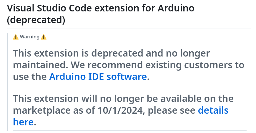

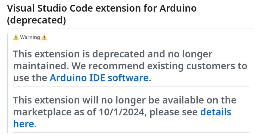

VSCode ile yaygın olarak kullanılan ve Microsoft'un geliştirdiği arduino programlama desteğinin eklentisini aradım bulamadım. Sonra internetten ilgili eklentiyi arayınca "deprecated" yazıyor. Hatta "gidin Arduino IDE" yi kullanın diyor. VSCode'un de fakto arduino eklentisi bu idi. Başka alternatifler de görüyorum x veya y kişisi tarafından yazılan, ama nasıl çalıştığı, işe yarayım yaramadığı belli değil.

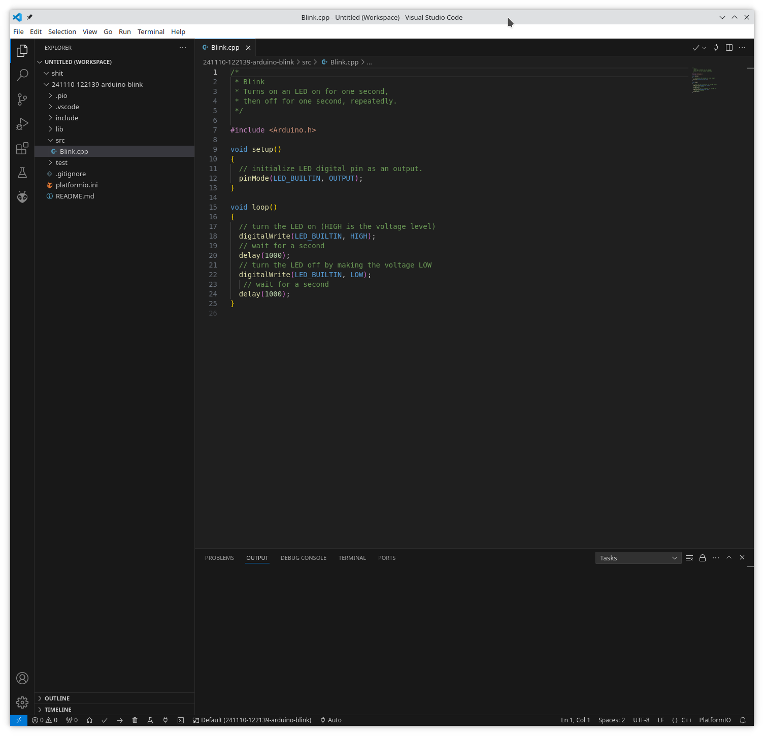

Platfomio'nun nesi var? Çok hızlı derlediğinden ayrıca hoşuma gidiyor benim.
Hazır yazılmış arduino INO sunu hemen alıp derleyebiliyor musun? Benim gördüğüm kadarıyla proje yapısı farklı.
Mesela şimdi PIO blink kodunu import ettim, dosya standart cpp dosyası. Sıfırdan proje yazıyorsan sıkıntı değil de, birisi Arduino IDE ile birşey yazdı ve sen de denemek istiyorsan ne yapmak gerekiyor?

Tekrar tekrar ".ini" dosyasına upload ve seri monitör ayarlarını yazmamak için, kodu kopyalayıp "boş projeye yapıştırıyorum . Çok dosyalı bir proje ile nasıl import olur denemedim bilmiyorum. Arduino için platformioda yazmak çok dha kolay, pratik geliyor bana.
Şimdi kurdum Arduino Community Edition. Basit bir program derledim ve sorunsuz çalıştı. Arduino IDE 1 e göre birçok artısı var. Sembollerin tanımlandığı ve kullanıldığı yerleri bulabiliyorsun. Build çıktılarını da proje dizininin altında "build" diye bir alt dizine yerleştiriyor. Bundan sonra herhalde IDE yi kullanmam :)
