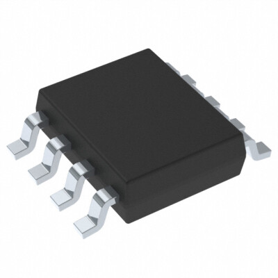

Merhaba değerli dostlar ,
Elimde bir adet xiaomi vaccum mop p robot süpürge var tekerleklerden biri diğerine göre daha yavaş dönüyor. Ölçüm yaptığımda sürücü entegreden diğer tekerleğe göre daha düşük voltaj çıkışı olduğunu gördüm. U8 poz. entegreyi değiştireceğim fakat üzerindeki yazıları okuyamıyorum. Fotoğraf paylaşıyorum yardımcı olursanız çok sevinirim. Bu arada arıza için şurayıda kontrol et diyeceğiniz bir yer var ise açığım. Şimdiden teşekkürler.

Tekerlekte zorlanma takılma v.s. yol değil mi? Ne bileyim saç teli dolanmış filan olabilir.
Entegrenin üzerinde isim var. Entegreyi önce bir alkol ile silip yazıyı tekrar okumayı deneyebilirsiniz.
Bu devrelerin üzerinde neme ve toza dayanımı arttırmak için şeffaf bir kaplama yapılıyor. Entegreyi söküp temizlediğinde, muhtemelen rahat bir şekilde okuyabileceksin.
Hocam ,tekerlek motor ve dişlilerde herhangi bir problem yok kontrol ettim. Çok küçük yazıyor büyüteçle bakıyorum göremiyorum :) Üzerindeki conformal kaplamayı temizledim.
Conformal kaplamayı temizledim sercan hocam. Büyüteçle bakıyorum okunmuyor :) . Mikroskop lazım bana sanırım. :) .
Temiz halinin fotosunu eklersen birde öyle görelim

Kaplama tam temizlenmemiş.
Elinde varsa selülozik tiner ile temizle bir peçeteye emdirerek..
Erimezse. Yumuşayınca da kazıyabilirsin ufak bir bıçak ucuyla hafifce.
