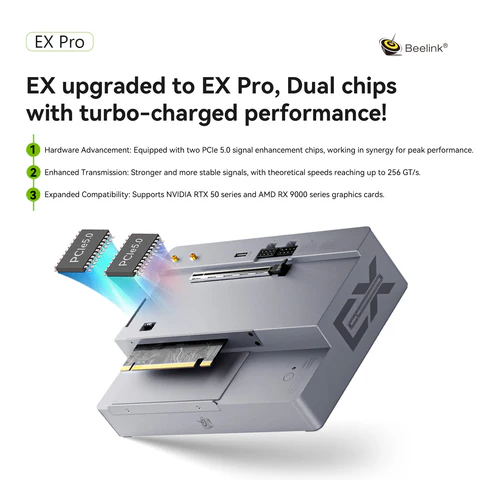

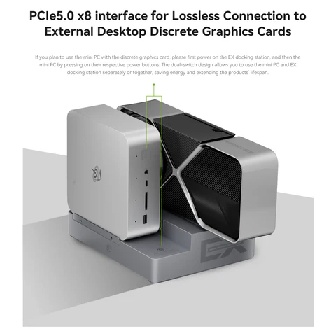

Beelink mini pclerde şu olayı merak ediyorum. Adamlar PCIex portuna benzer PCB şeklinde tasarlanmış bir yuvayı yukarıdaki kasaya yerleştirmişler. Bu yuvaya oturacak port ise BeeLink Mini PC içinde mevcut. Sadece yerine oturtup, ekran kartını da takıp devam ediyorsunuz. Kutu içinde 600W PSU da mevcut.
Elbette maliyet ön planda ama bir mini pcyi hem mini pc hem de kaliteli bir ekran kartı ile kullanma imkanı sunuyor.
