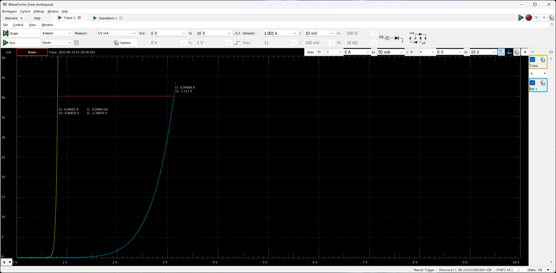

Analog Discovery 2 diyot analizi için çok kullanışlı.
Kendi devrenizi yapabiliyorsunuz ya da hazır satılan Transistor Test eklentisini alıp transistör, mosfet ve diyot eğrilerini çıkartmak için kullanabiliyorsunuz.
3.3V bir zener diyot ile test ettim. Görüldüğü gibi forward voltajı 40 mA'de 0.8084V, zener kırılma voltajı 3.117 V.
24145 eklentisine bak
Hocam Siglent SDS1104X-E ile takas ettiğim için artık Analog Discovery2 cihazım yok. Cihaz elimde olsa Python ile test kütüphanesi bile yazardım. :dusun2: :dusun2::dusun1::dusun1::bilmem3::bilmem3:
Bende empedans kartı yoktu. Bu yüzden Analog Discovery ile diyot-yarıiletken testi yapıldığını bilmiyordum.
Bu transistör/diyot test kartı ile yaptığım test. Empedans kartı ayrı bir kart. Ama bu adaptör kartları şart değil aslında. Breadboard ile kuracağınız basit bir devre de yeterli olur. Kartlar biraz zaman kazandırıyor sadece.
Empedans için PC uygulaması WaveForms'da soldaki seçeneklerde empedans (Impedance) analizör var..
Onu seçince açıulan uygulamada nasıl bir devre ve bağlantı yapmanız gerektiğini gösteriyor. Bir breadboard ile basitçe yapabilirsiniz. Kyullandığınız direnci de seçtikten sonra geriye frekans aralığını vermek ve çalıştırmak kalıyor.
Transistör ve diyot eğri analizi için de tracer uygulamasını açıyorsunuz. Orada da benzer şekilde devre şemasını gösteriyor. Transistör test kartınız yoksa bağlantıları yapıp dirençleri seçip hızlıca çalıştırabiliyorsunuz. Diyot, NPN, PNP, N-MOSFET, P-MOSFET analizi yapabiliyor.

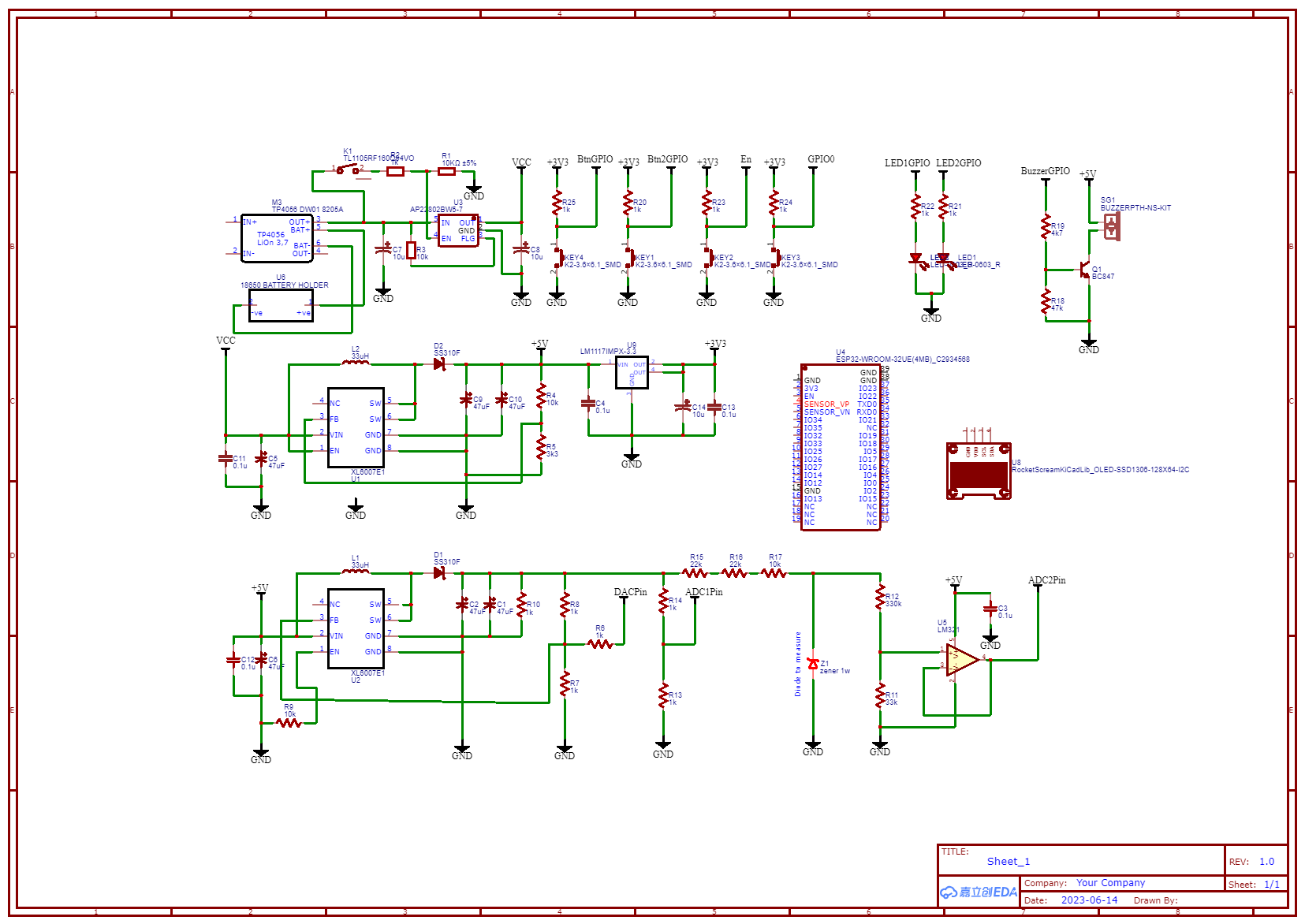

Şimdilik bu şekilde bir şematik çıkardım. Fazladan bir buton var. Şimdilik boşta. ESP32 bağlantıları ve SSD1306 ekran bağlantılarını henüz eklemedim. Pin dağılımını seçilecek ESP32 çipe göre değiştirmek için henüz çizmedim. ESP32 Wrover yada Esp32Wroom olabilir.
Bu noktada sormak istediğim 2 soru var. Özellikle @ozkarah ve @taydin ilgilenebilirse sevinirim.
1) DAC pin yazan yerde XL6007 (xl6009Da olabilir) feedbak girişine ESP32 DAC çıkışı doğrudan verdim. Burada opamp kullanmaya gerek var mı?
2) ADC2Pin yazan yerde zener üzerinden geçen akımı ve devrenin toplam akımını azaltmak için 44K - 47K arası bir direnç koydum. Bu şekilde en yüksek voltaj çıkışında bile zener üzerinden geçen akım 2mA geçmeyecek. Bu noktada 330K ve 33k gerilim bölücü dirençler ve opamp yardımıyla burdaki voltajı ADC pine girmeyi planladım. Bu noktada gerilim bölücü dirençler 44K öngerilim direncinden dolayı zener üzerindeki voltajı biraz düşürecek. ESP32 ADC girişine opamp kymaya gerek var mı yoksa gerilim bölücü direnç çıkışı doğrudan ESP32 ADC kanala girilse olur mu?

1- Anladığım kadarıyla DAC çıkışını ikiye bölüp üzerine 2.5V ofset ekliyorsunuz. DAC için bir problem olacağını düşünmüyorum. Ancak ESP32'de DAC 8 bit. Bu yeterli oluyorsa ESP32 açısından sorun yok bence.
2- ADC girişinde yüksek dirençli bir bölcü olunca gürültü fazla olabiliyor. Opamp mantıklı olur. Ayrıca unutmayın ESP32'de 0-150 mV aralığında körlük olabilir. Şurada ADC ile ilgli biraz bilgi paylaşmıştım.
